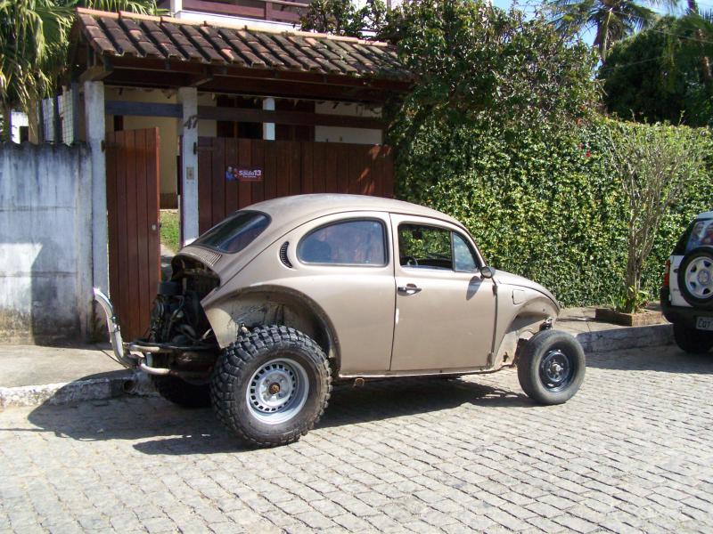

    ha um tempo atraz eu comprei um fusca por 200 reais, sem motor, desmontei todo por dentro, tirei paralamas, portas e vidros, cortei a frente e a traseira.
    no lugar das portas soldei 3 barras de ferro.
    montei um motor e coloquei pneus lameiros, tipo pneus de trator.
    ficou bem rustico, mas foi um projeto para se divertir sem gastar muito.

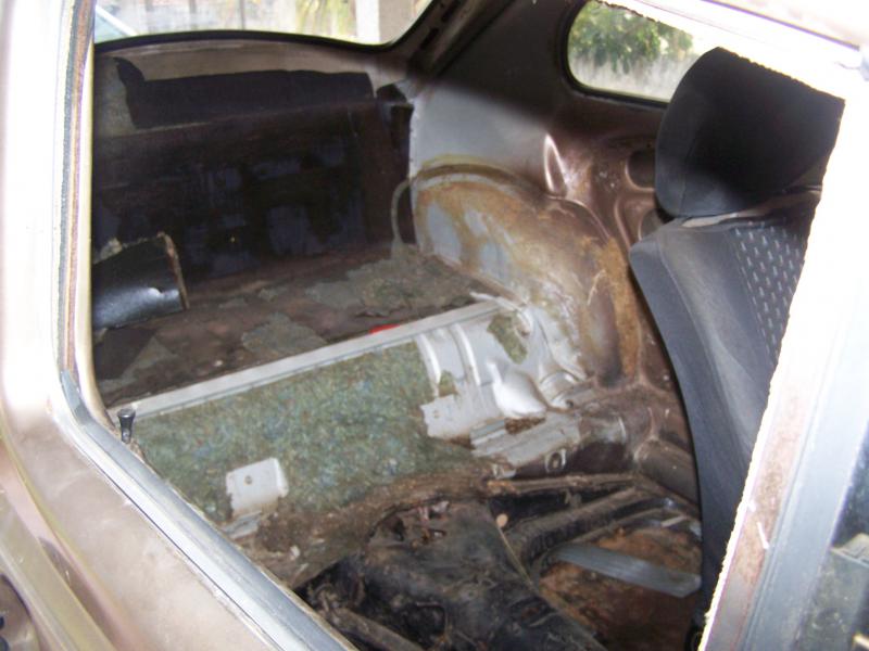

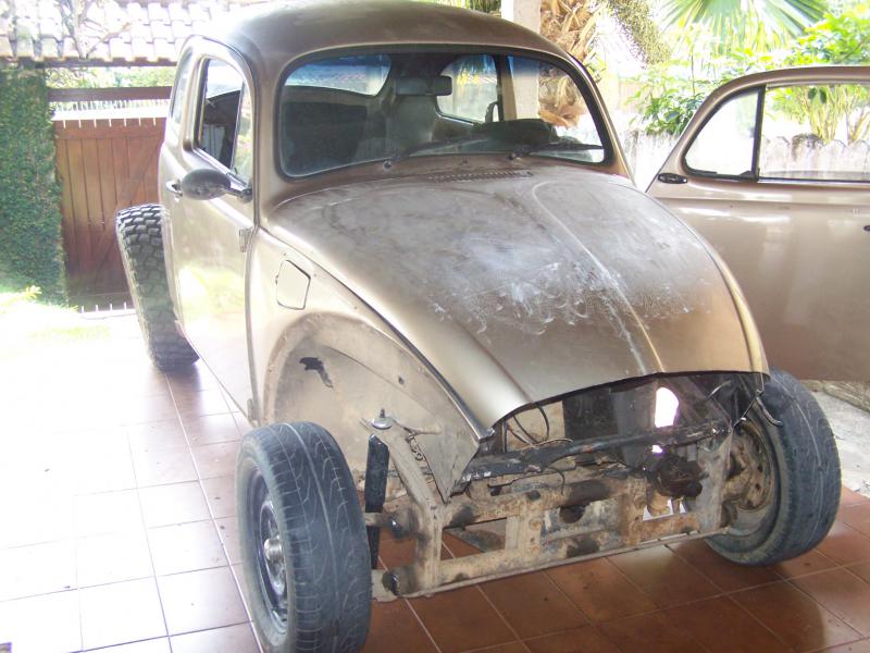

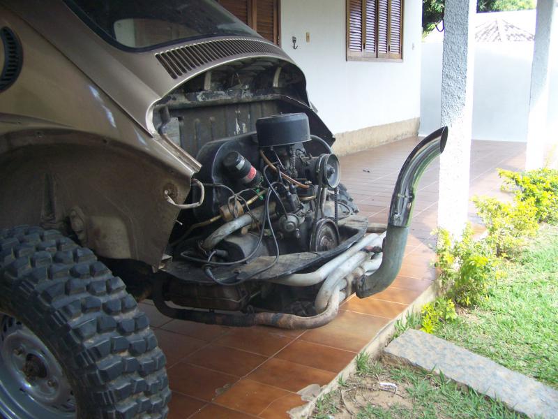

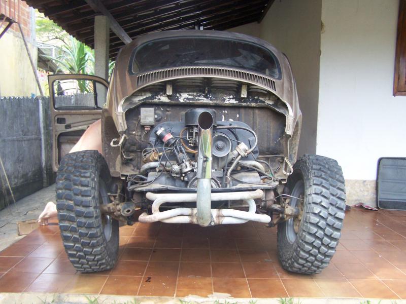

  • 09/09/2012, 21:45
    DavidCPB
    11 Anexo(s)
    Transformando Fusca velho em um Baja
    Eu e meu pai começamos a montar um baja, pela nossa ideia vai ficar fera.

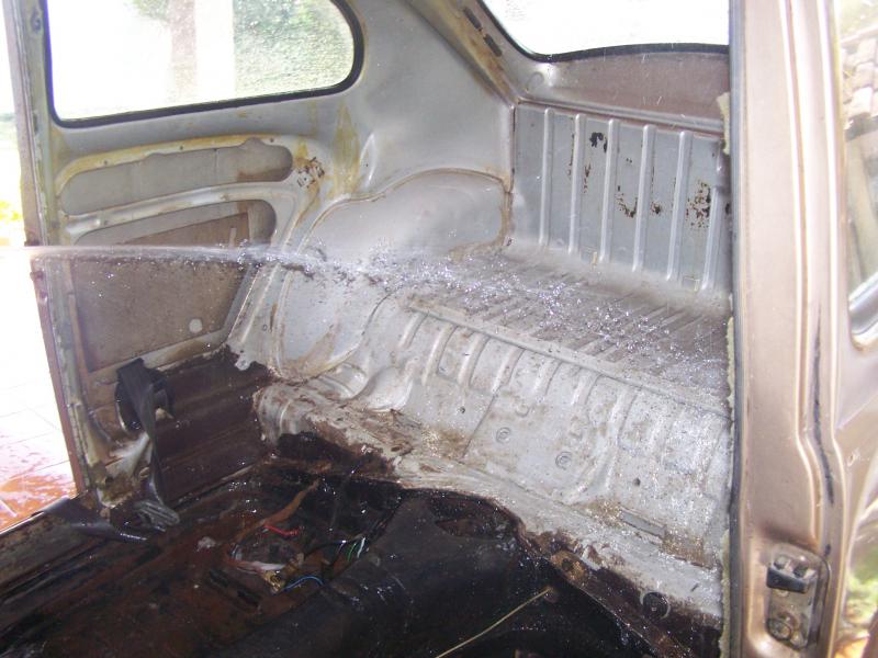

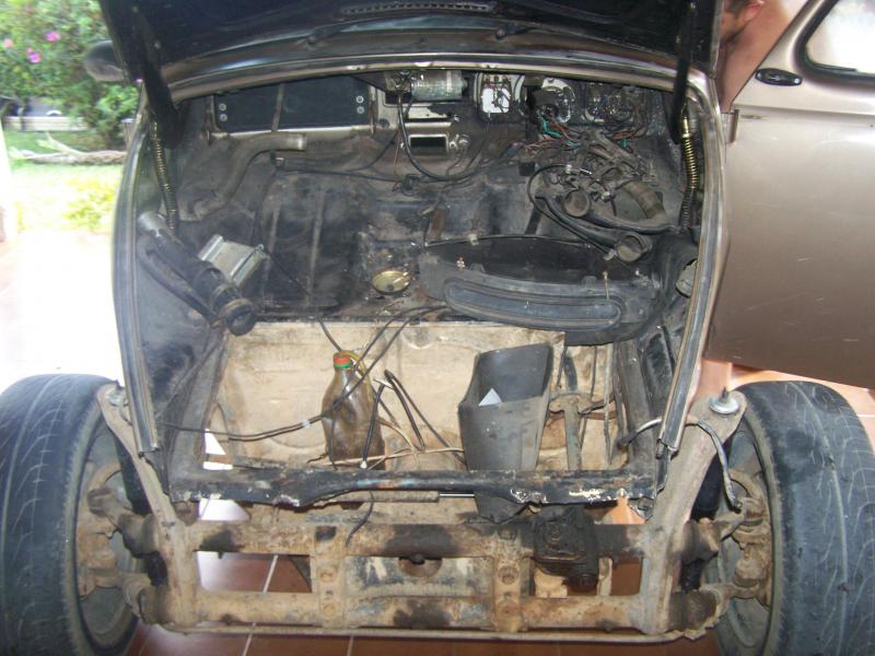

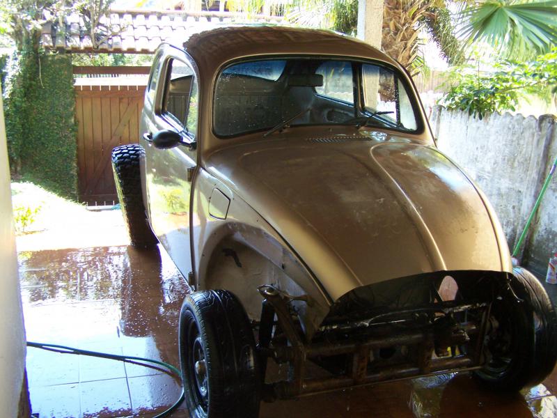

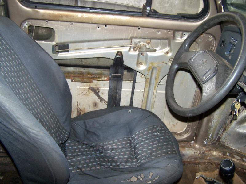

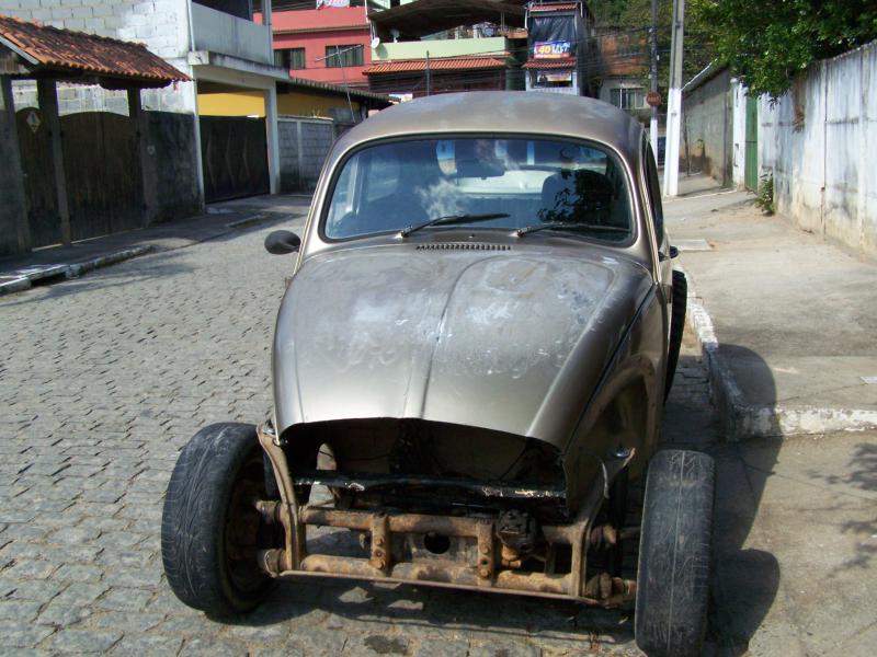

    Veja o começo, só nao tenho foto dele antes de cortar.Anexo 369490Anexo 369504Anexo 369503Anexo 369502Anexo 369501Anexo 369500Anexo 369499Anexo 369493Anexo 369487Anexo 369486Anexo 369505
