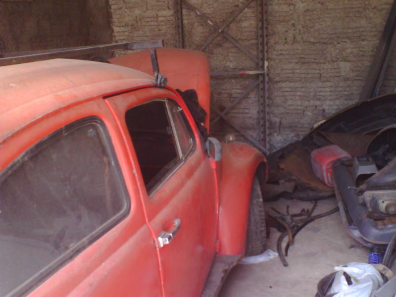

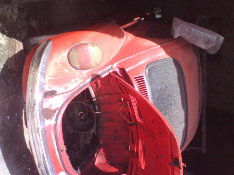

    Galera, até que enfim vou começar o projeto da minha, tirar do papel e por na prática
    haja esforço agora!
    comprei hoje um fusca, vermelhinho ele, sem motor mas com documentação em dia.. vou só pagar a transferencia, pelo que vi e meu pai e meu mecanico falaram, tá ótima a caixa dele e a suspensão também está boa.. só não tem motor.. foi uma bagatela de 400 reais doei a carcaça de cima pro meu mecanico, mas falei pra ele que vou querer o para brisa junto com os motores do para brisa, a fiaçao e a parte mecanica..
    os bancos e a parte de cima ele pode ficar
    essa semana vou por o documento no meu nome e começar a transformação 1)p.s.: meu pai é engenheiro mecanico, e pode assinar por mim.. ele conhece muito as leis de transito pois ele tem uma auto escola acho que vai ficar um pouco legal de fazer o projeto e ele assinar desenrolar os tramites pra mim ;P tomara que de tudo certo! abraços..
    2)p.s.: as fotos foram tiradas com o celular, por isso estão ruins ;P

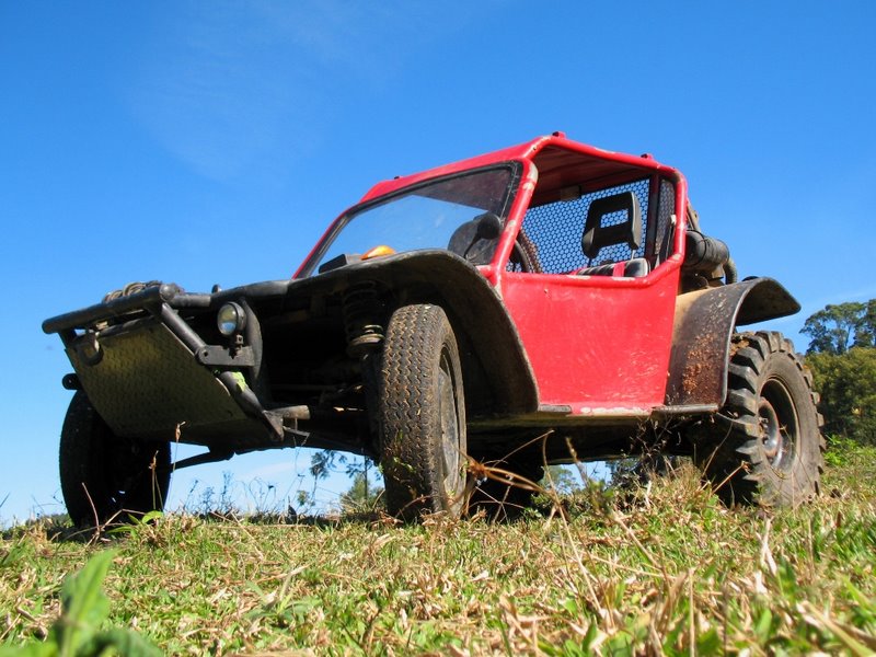

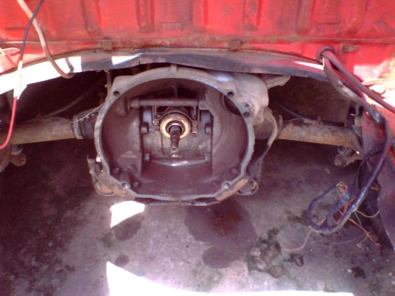

    sim..
    quanto ao motor, pesquisei com o mecanico amigo do meu pai, ele achou um motor ap 1.8 (creio eu) com sistema eletronico, com central e tudo, funcionando recém feito o motor por 1200 reais.. ;S
    acho que está no preço, mas pagar 1600 reais de uma vez assim, não tem mta condição
    vamos ver como se desenrola essa história! abraços!
    Só uma consideração a respeito de vc querer o para brisa do fusca. Os fuscas tem o para brisa de vidro temperado(os mesmos que são utilizados em box pra banheiro). Esse vidro, quando quebra, se estilhaça em milhões de pedacinhos. Por isso hoje eles são proibidos em qualquer carro que saia de fábrica. Não sei sua idade, mas seu pai com certeza conhece alguma história de alguém que bateu o carro e ficou cego por causa dos estilhaços de vidro.
    Te aconselho a pensar direito a respeito de usar esse para brisa numa gaiola, que anda no mato, às vezes com outra na frente levantando cascalho ou pedra. Pense num bom capacete e uma boa viseira ou óculos, mas esqueça os vidros temperados. Se puder, coloque um vidro laminado ou um plexiglass, mas vidro temperado não.
    Lembre-se, segurança em primeiro lugar

    fala garoto ,e verdade oq o camarada falou sobre o vidro , acho que nem precisa mesmo , poe uma gradinha , mais sobre o motor ap , vc tera que realizar muitas adaptacoes , como o cambio , berco do motor , etc , se der pra coloccar, muito bom , mais qualquer coisa bota um 1600 que vai longe tambem , boa sorte com sua maquina , abracos
    Bom pelo geito documentação não vai ser o seu problema
    pesquise bastante no forum tem muita coisa interessante
    eu na minha opinião nao colocaria vidro hehe o negocio é a lama na cara
    mas boa sorte e vai postando fotos do andamento hehe a minha fica pronta daki 1 mes (aleluia) amanha iremos terminar a estrutura faltam algumas soldas
    e depois só alegria hehe

    tive vendo umas gaiolas por aí na net, e teve uma que me interessei muito!
    ela tinha vidro e toda bem feitinha ela.. ;P
    assim, queria colocar uma película anti impacto, custaria uns 200 reais e podia cair uma pedra de uns 8~12kg no vidro q n quebraria (dependendo da força! )
    é a chamada semi-blindagem..
    alguém já ouviu falar? ;P
    acho que algumas das especificações da construção de veículos é ter um para brisas.. e o que eu tenho é o do fusk.. ;D
    e sim, as adaptações para o motor, seria a flange (aqui perto tem uma "serraria" com máquina que corta até chapas de 3pol de espessura.. daí pra uma flange seria muito bom..) e as outras eu iria fazendo devagarinho e sem pressa.. ;]
    queria q ela rodasse em agosto ou setembro..
    mas mesmo mesmo, antes do meu aniversário que é em novembro :P
    abraços.. qualquer novidade eu posto aqui!
