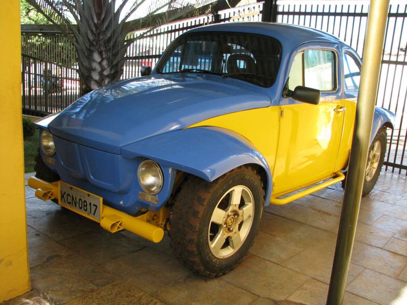

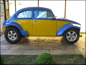

    É com satisfação que apresento meu novo brinquedo.
    Já documentado como baja
    Motor 1600 a ar, carburação simples, ignição eletrônica, com alternador

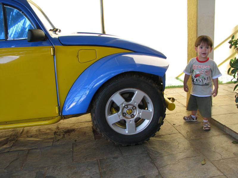

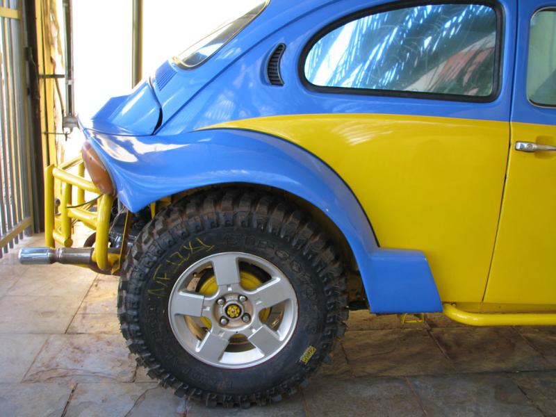

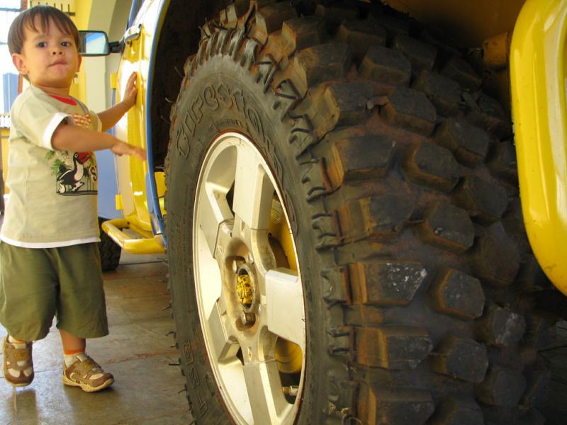

    Coloquei pneus da geninho pneus
    Genius Tyres 195/65-15 na frente-desenho genius 1001
    Genius Tyres 235/75-15 na traseira-desenho papa-barro

    Ainda estou tendo problemas na dianteira, que tá muito baixa e os pneus novos raspam na fibra. Já tinha uma catraca, mas ela tava meio que no talo e se tentava subir mais por ela, a barra de direção do lado direito toca no chassi e não sobe mais.
    Usamos mangas de eixo sobrepostas, como o marcelo cenora fez (uma em cima da outra e não paralelas). Subiu entre 9 e 10cm, mas quando montada, a roda não entrou!!!! A roda é a 15x6 off set +38, original do gol GTI G3. Tinha que ter off set bem mais baixo, talvez até negativo e/ou usar espaçadores!!!!!
    O torneiro agora vai soldá-las em paralelo, acho que dá pra subir 5-6 cm e a roda entra. Não sobe tanto, mas ao menos vai livrar dos pneus rasparem nos para-lamas!

    Antes tinha pneus 225/75-14 (das primeiras rangers), totalmente slick, hehehe. Agora com os novos, ganhou bem em altura (sem falar na tração), só que alongou quase 15%, já que os novos são bem mais altos por serem recapeados (diâmetro de 75cm dos novos x 65cm dos antigos). Isso deixou o carro bem mais frouxo. Provavelmente terei que colocar cambio de 1300 nele, ou melhor, um cambio de kombi já pra colocar homocinéticas!

    esses pneus dianteiros estão pegando na lata quando esterça? pois eu já mandei fazer os alargadores e agora to tremendo de medo pq os pneus ficaram pra fora do paralama e me disserem que terei problemas com os homens da lei.
    parabéns pela caranga!!
