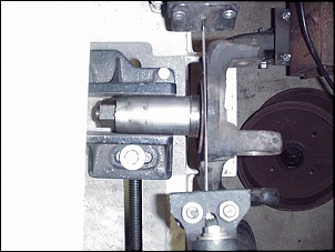

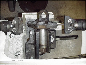

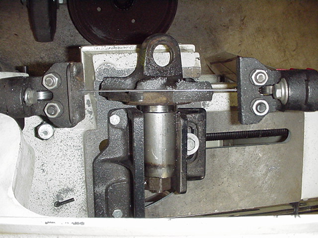

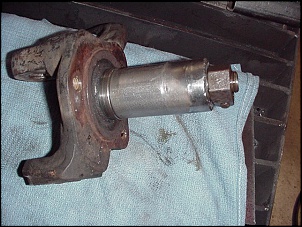

    Aí vão algumas fotos.
    Agora, esqueça do seu mecânico, ele vai tentar te tirar de idéia. Faça o trabalho em uma boa torneadora, onde se tem a serra fita, muitos vão reclamar que a serra vai quebrar o dente. O macete é o seguinte. Compre um disco especial de corte para poli-corte (aquele fininho), e vá a uma serralheria pegue uma manga de eixo de cada lado e retire a ponta no limite zero, utilize a esmerilhadeira para tirar a rebarba. As outras mangas de eixo (uma esquerda a outra direta), realmente precisão cortar na serra-fita, muita atenção para cortar no ângulo certo pois se não vai ter problemas com cambagem.
    Com a mangas cortadas e leve ao torneiro ou serralheiro onde tem solda mig. Obs: Se seu sistema de freio é a disco tem que tirar uma pontinha da manga que ficará na parte superior antes de soldar, faça o teste colocando a pinça de freio.
    Logo mando as outras fotos.

    Esqueci de falar tem que fazer um gabarito também para a peça fixar na morsa.
