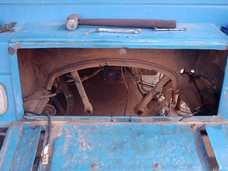

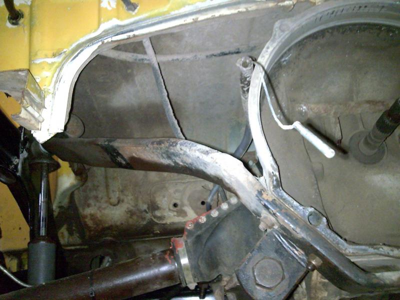

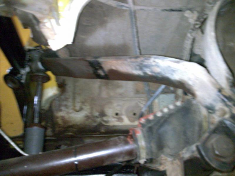

    Pessoal eu acompanho arrancada a muito tempo e sempre reparo nos fuscas e na parte do q eles melhoram na tração. Como sou estudante de engenharia automotiva estou sempre enfiado no laboratorio da faculdade mechendo nos projetos e aprendendo com os professores. Juntando essas conversas com o que eu acompanho nas arrancadas eu projetei uma peça que no meu ponto de vista transfere o peso do motor caixa para as rodas (fotos). Meu baja se tranformo depois que botei essa barra mudo muito a tração da pra senti o o motor trabalhando. ehehehhe abraço

    Cara interessante, vc fala dessa barra que segura a caixa? e esta presa sobre os amortecedores transferindo o peso para eles? e sussesivamente para as rodas certo? com mais peso sobre as rodas mais tração, se for isso tem como colocar uma foto de como prendeu esse suporte nos amortecedores, ou do suporte fora do veiculo, claro só se vc tiver um fora ,não precisa tirar este hehehe........ obrigado..........

    Esse foi o pensamento..... vo veh se tiro mais umas fotos q to sem motor ainda..... ai posto aki mas eh bem simples.
    O baja mudou com certeza mais de 60% em relação a tração e parou com as quebras repentinas de calços... eh incrivel, qndo da a impressão que ele vai parar da para sentir o powertrain trabalhando e empurrando ele pra frente e o melhor eh q a vibração eh quase nula.....agora fiz mais umas alterações na minha caixa com a adoção de um diferencial spool em aluminio que bloqueia 100% as rodas e com a adoção da barra vamos ver a diferença.....

    enteressante a ideia mas qual vantagem dela na pratica ?
    a peça foi feita com feixes de molas ??
    onde elas foram fixadas ?
    abrass

    com isso toda a vibração do conjunto motor/caixa não vai ser transferida para a carroceria?
    ou no local onde foi fixado existe algum tipo de borracha para evitar isso?

    Acho que não transfere muita vibração não, pois no X12 o suporte é assim (só assim, sem o garfo do fusca)
