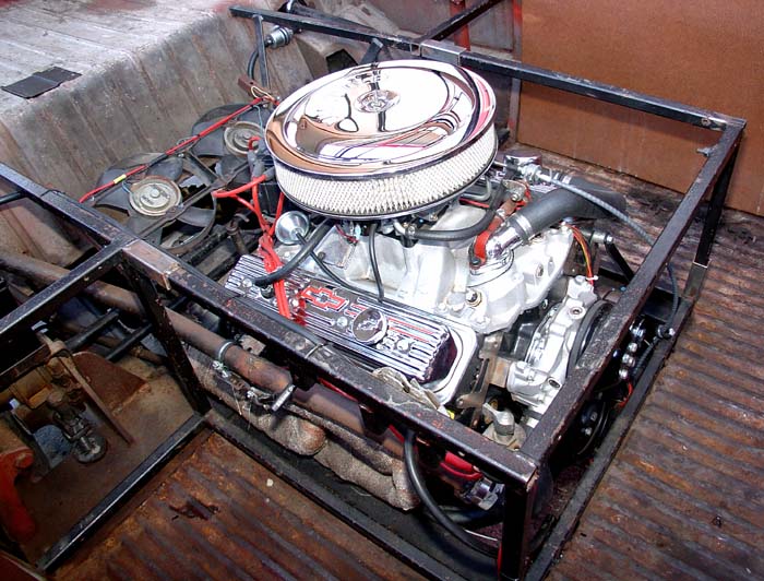

    éé...essa ja é um briquedo um tanto diferente...rsrs nao deve ter o mesmo desempenho como os jipes...mais...é um briquedo bem legal pra trilhas leves ou passeios em praia...e deve dar pra levar a familia toda rsrs se bem q acho q o cara deve ter colocado um motor central nela, pelo q li é um V8 q equipa o brinquedo, e pelo q andei vendo, normalmente cortam o chao dela logo atras dos bancos dianteiros e bolam os suportes de motor ali, deve ficar legal com um motor central e deve dar um poco mais de estabilidade deixando o peso bruto bem no meio dela e deve ser mais simples de contruir ela 4x4 com chassi assim...podendo o motor ficar bem entre o centro do chassi...o cardam para a frente q deve ser grande....ja mandei email pro gringo perguntando, agora esperar ele responder

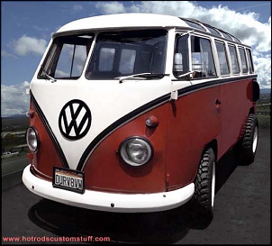

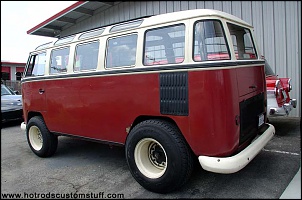

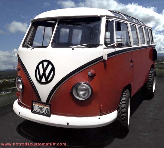

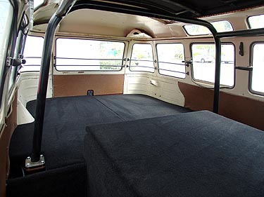

    segue uma 4x2 v8 baja, essa o motor ficou bem na frente do eixo trazeiro...
    é um modelo dificil de se ver por aki...na verdade acho q nem tem, é uma vintage 23 janelas deluxe com teto solar que abre a parte de tras dela toda
    o V8 que vai nela é um Chevy V8 283, o eixo trazeiro é um "Tempest Torque" de um Pontiac LeMans 63 e um cambio GM Auto..nao sei qual ao certo.. sendo q usa uma caixa de redução original da Kombi, que segundo a informação do site esta aguentando muito bem, mesmo sendo projetada para aguentar só 60 cavalos do motor original... tudo ligado diretamente, ou seja Motor, cambio, redução e eixo trazeiro...

    Thumbs up kombi v8
    Citação Postado originalmente por ThiagoJeep Ver Post
    ai thiagão..
    se tirassem as reduçoes das rodas, essa kombi ia sair voando baixo por ai..
    rsrss.
    abs.
