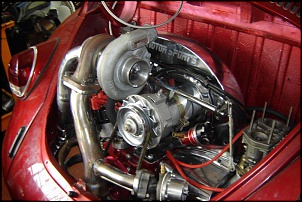

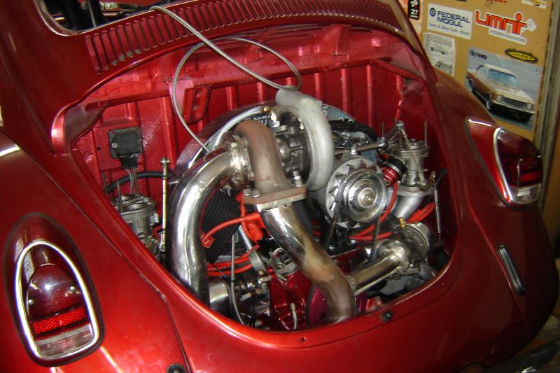

    só troco o ap por um desses.
    Miniaturas de Anexos Miniaturas de Anexos Motor para Gaiola-Fusca-dsc04003.jpg   Motor para Gaiola-Fusca-dsc04005.jpg
    MOPAR - or no car.
    Citação Postado originalmente por marcelo cenora Ver Post
    ahi a diferençã de cobres tb é astronomica, por enquanto fico com o velho, sem muita preparação, Ap
