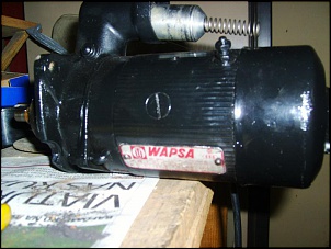

    Então agora que tirou do veículo, teos que desmontar:
    mtp = motor de partida
    1º passo retire o solenóide (automático) 2 parafusos sext. + uma porca que fixa uma chapinha de cobre ficará como na foto 1 então retire o interior com a mola que ficou no mtp ele tem uma forquilha na ponta tem que erguer e puxar...
    2º passo os 2 parafusos fenda que ficam na parte oposta da engrenagem...
    retirando ele você terá acesso a uma porca com várias arruelas solte ela também...
    3º passo retire as 2 porcas que fixam a carcaça, ficam presa num L com rosca...já é possível retirar o induzido, verificar as escovas, carcaça, bucha, etc...
    posta umas fotos se tiver dúvida.
    Abraços, Leo

    Ae leo, blz?
    tb estou com problemas no meu arrnaque. desmontei ele todo limpei internamente, as escovas estão boas, engraxei as partes mecânicas moveise montei tudo de novo.
    Mas o danado naõ vai, liguei ele fora da gaiola e no inicio ele até pega uma velocidade boa mas em quetão de 2 segundos ele vai parando e fica girando devagar. a bateria está ótima.
    Será q devo trocar alguma coisa? induzido, bucas?
    Help-me please!!!!

    Denilson no seu caso é bom testar o induzido e já que terá que desmontar tudo testa as placas da carcaça tambem, e troque de imediato nem que não esteja tão ruim as 2 buchas do motor de partida porque elas sofrem desgastes e com isso o motor de partida perde potência pois o induzido encosta nas placas da carcaça.
    Uma fica no próprio motor e é fácil de ser trocada a outra fica na carcaça do câmbio e dá um trabalho pra ser trocada para compra-lás leve o eixo induzido já que elas tem várias medidas (de acordo com o desgaste) e são bem em conta coisa entre R$2 a R$5 cada, inclusive leve o motor desmontado que o auto eletrico já testa pra você...

    As buchas estavam gastas e o induzido estava encostando na carcaça.
    Troquei as buchas e as escovas, limpei tudo, dei uma leve lixada nos contatos do induzido e ficou bom...
    Valeu pela ajuda...
