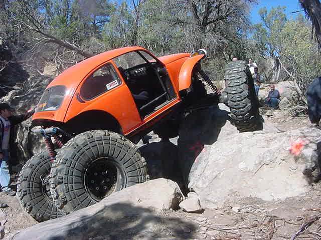

    Esse é top.
    Olha que coisa monstruoza.

    mas será que esse ainda usa motor boxer traseiro? eventualmente de porsche?

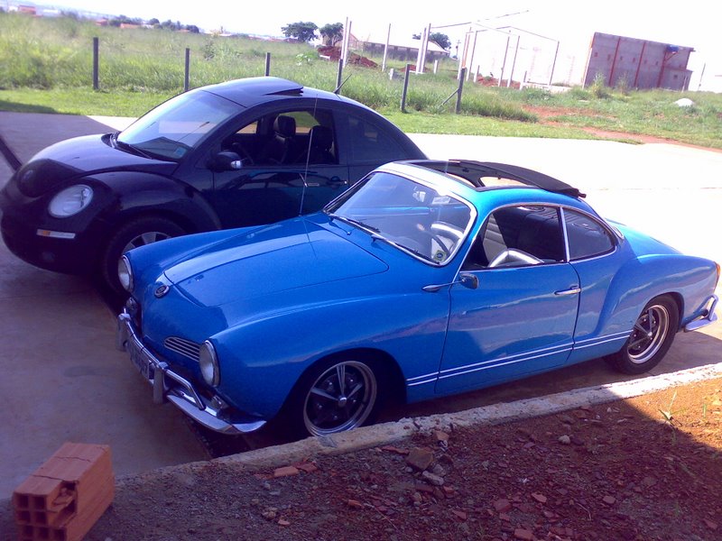

    Eu tenho um KG com todo o motor Buggy Pack, só usei uma carcaça nova nacional, o resto foi TUDO importado. O motor é 2.4, quando importei, era alimentado por duas webber 48 deitadas, agora tá instalando injeção Fuel Tech. O motor tem um radiador de óleo com ventuinha pra cada dois cilindros, um de cada lado dele. Além do motor, o KG tem freios a disco nas 4 rodas originais do porshe, rodas de porshe, e um raríssimo teto solar original do KG alemão. Os amortecedores também foram recalibrados pra suportar a nova potência e não passarinhar. Rendeu 160cv no dinamômetro de rolo do Senac.

    joviari tem fotos do motor, freio e suspenção da criança?
    Parabéns pelo carro

    o motor desse é dianteiro
    ae de fusca é so a lata
    gaiola 1,6 ap alcool

    esse é motor dianteiro
    so a lata é do fusca
