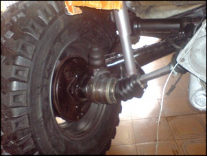

    eu usei as homocinéticas da variant e tenho as da kombi guardadas, o mecânico colocou uma "bolacha" a mais, acho por causa da distância e do ângulo que elas vão trabalhar..
    me dê mais uns dias e eu te falo se elas são fortes ou não.

    o mecânico colocou uma "bolacha" a mais, acho por causa da distância e do ângulo que elas vão trabalhar...
    Xará, explique melhor isso, não to entendendo como isso pode ajudar no ângulo de trabalho...
    Usuário Avatar de leobnaval
    03/06/2007
    Piracicaba/SP
    5,611
    Pela foto parece que serve para dar o comprimento necessario para a homocinética porque sem ela não conseguiria erguer tanto a suspenção, iria ficar barrando no comprimento da homocinetica sem contar os esforços radiais que ela iria sofrer quebraria rápidinho...

    Sinceramente, se for o que estou pensando, não vejo nenhuma melhora (nunca vi esse tipo de "montagem")... até por isso vou esperar o Cenora aparecer pra explicar o porque disso. Não me entenda mal Leo!
