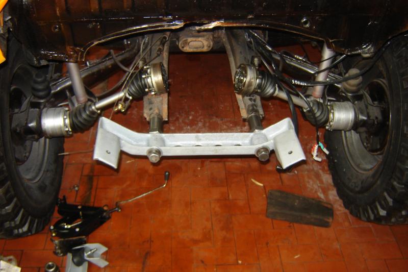

    então marcos, os espaçadores são em função da altura e devido ao novo ângulo das barras, mesmo assim os braços de suporte das homocinéticas foram arqueados um pouco pra dentro.
    a suspa original da variant tem um pequeno ângulo na base desses braços, no meu caso como teve de arquear, a solda foi feita paralela ao tubo da barra de torção.
    e na verdade eu acabei pagando mais caro comprando a parte trazeira completa da variant II pois na realidade só usou partes dela (como facão, barra de torção e braços) no tubo do fusca mesmo.
    quanto ao sub chassi, já comprei o suporte
    e será instalado em breve, depois posto novas fotos.

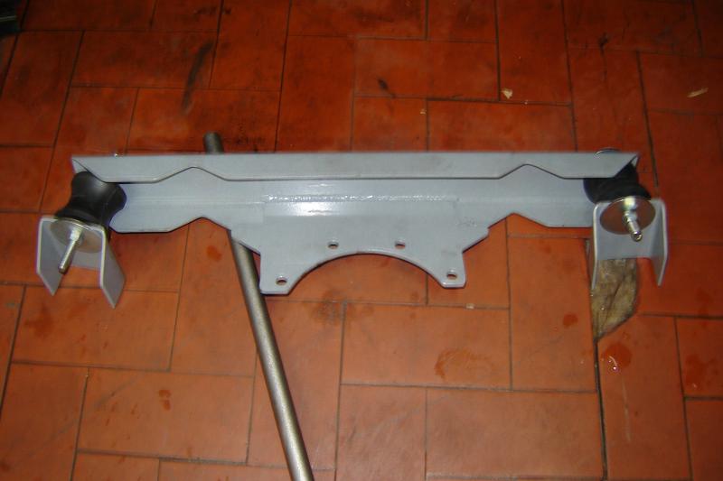

    Onde comprou e quanto custou?
    fala ae fernando, é um pessoal da cidade de franca aq em sp que fabrica, o kit é composto por essa peça que é fundida inteira, sem soldas, 2 buchas de aço, 2 parafusões enormes e o suporte do câmbio, procura no ML por flange ap... ou liga pro frank - 016 - 3403 2026

    montando no lugar... mas... como todo processo de montagem desse carro tive problemas tbm, teve que usinar os parafusos que prendem as buchas e o suprte ao garfo e teve que abrir os furos por onde entram os mesmos.
    a peça que prende o câmbio vai lá atras junto com o coxim, é a proxima a me dar dor de cabeça.

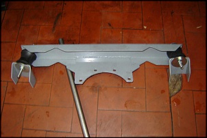

    Miniaturas de Anexos Miniaturas de Anexos Sub-chassi P/ Ap Com Irs-dsc03989.jpg   Sub-chassi P/ Ap Com Irs-dsc04000.jpg

    Citação Postado originalmente por marcelo cenora Ver Post
    muito bem feitos estes suportes, 10
    abraços
