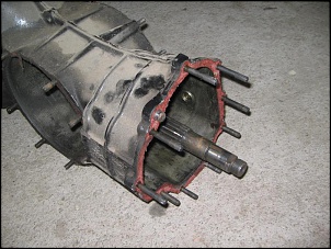

    Olha as fotos aí. Falta alguns ajustes ainda como furos do cardã, parafusos novos no flange e colocar mais pra dentro aquela peça ali separada ( encaixe do cardã do chevete ). Eu usei o proprio rolamento de agulha da ponta do eixo da caixa que vai na rabeta e um retentor 52x35 universal, usado em implementos agricolas ( 5,00 hehe ).

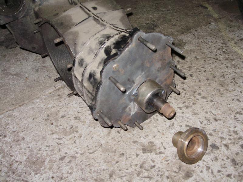

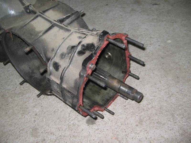

    Não deu, vai denovo. Antes e depois. Reparem que o assento do rolamento de agulha foi recuado para tras para ficar alinhado com o novo flange. Antes ele era logo apos a rosca, agora depois da chaveta.

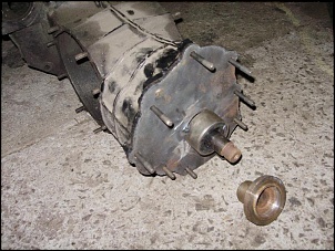

    Que mer... só vai de uma uma...
