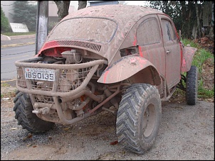

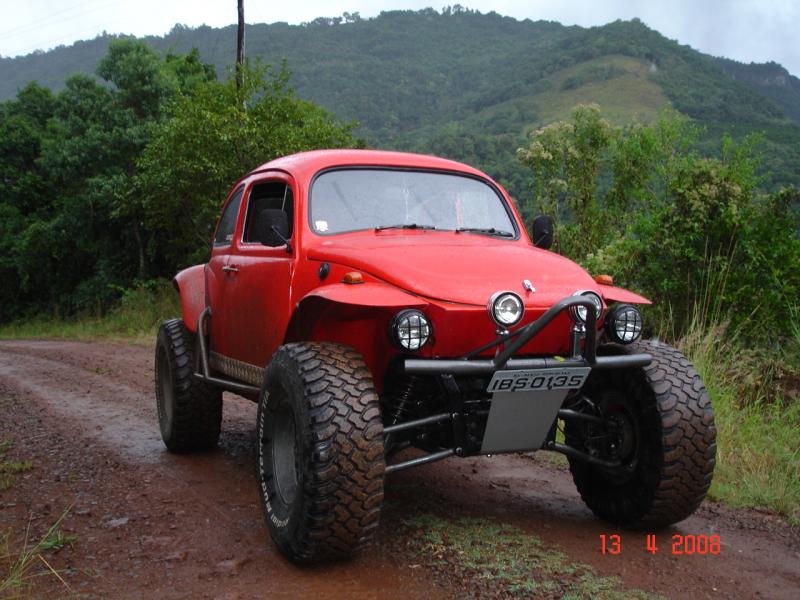

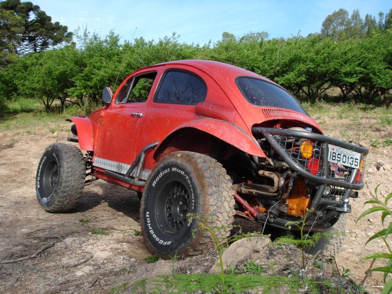

    Ai vão algumas fotos do Baja!!!
    Ma segue a dúvida dos freios!!!!!!

    Fontana, muito show o seu Baja...
    Que suspensão dianteira é essa!!!!! que peças vc usou nela?
    Eu também coloquei um dimensionado na minha gaiola mas ainda não andei com ela, como ficou o motor com o dimensionado? ganhou mais força?
    Quanto ao freio, eu instalei os dois cilindros mestres de Fusca e acho que não vai ter problema visto que várias pessoas usam este esquema. A quantidade de fluído que passa pelo furinho não é muito grande e por isso acho que não vai ter problema.

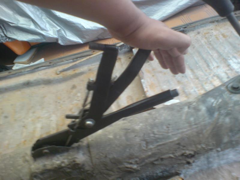

    eu tava doido pra mandar um sistema hidraulico no acionamento do freio seletivo, mas..... o mecânico sugeriu um sistema mecânico e mandei ver, preciso agora arrumar umas bolinhas tipo as do acionamento da tração do jeep pra dar o acabamento.

    Obrigado pelos elogios. Na suspensão dianteira eu usei as pontas de eixo do fusca, e as balanças foram "feitas". Tive como base a suspensão dianteira do Corcell ,opala ,chevette etc...
    Com o dimensionado, vc ganha em torque, e o giro do motor "sobe" mais rápido!!! E o ronco nem se compara!!!!
    eu tinha o sistema com espias, mas como troquei minhas pinças do freio traseira,agora elas não tem acionamento para freio de mão. então tenho que fazer hidraulico!! Mas para quem tem espias, não tem nem porque de fazer hiráulico!!!!
