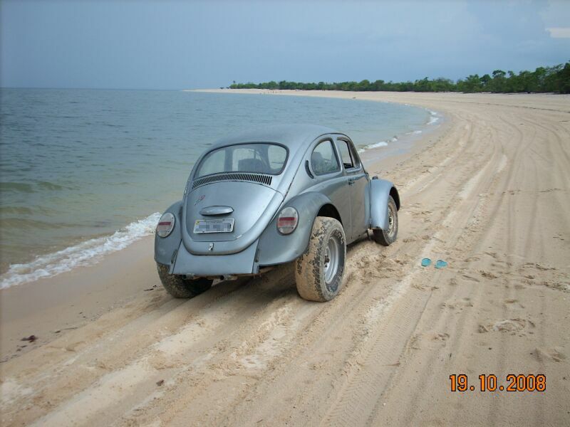

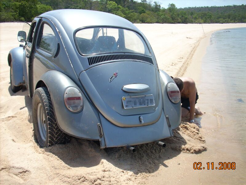

    o meu tah em fase de transformação hehehe (Faz tempo....)
    cortei os paralamas e botei pneuzao pra brincar enquanto nao aparecia grana pro kit.
    agora vou comprar o kit.. o que já brinquei com ele soh com pneu 255 me empolgou a terminar ele logo. andei nas praias daqui, pessoal tudo agora me conhece e nao acredita que eu ando onde eu ando hehehe eu passo é de hilux nas dunas. todo mundo para pra olhar, pensando que eu vou atolar, que já vou da trabalho.. qdo passo, todo mundo da aquele sorriso hehehehe e eu então.. bate nas orelha!
    viu já me empolguei..

    mas vou postar essas fotos pra incentivar o colega a fazer logo o baja! se sem nada ele já faz o que faz, imagina preparado que nem do marcelo cenora..
    ali deu uma atolada, mas botei a namorada pra dirigir e empurrei, na hora saiu.
