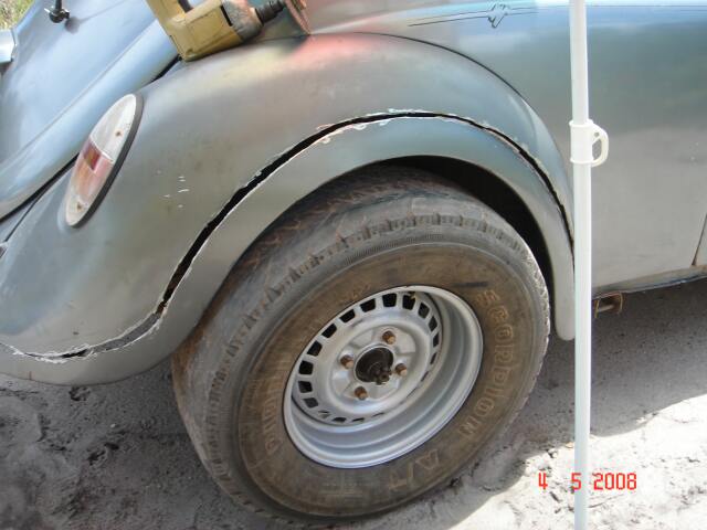

    os pneus sao 255/75 aro 15. bem dize nem rodaram ehhehe quando rodaram qualquer minimo já encostava e cortava o pneu..
    vai uma foto ai, como que tava e onde cortei.
    dai nao pega mais..
    aliás.. pegar até pega, já pegou 2 vezes
    uma quando deu um pulo hehehe
    e outra quando fui levar pra passear 3 amigos hipopotamus.
    o bixo arreganhou as pernas e colou no paralama.
    e os espelho são de kombi.. ele tava bem apertado.. agora já nao ta mais. esse é de plastico se tu conseguisse algum de ferro.
    quando começa a trepidação ele vai lá pra baixo, pra qualquer lado, menos onde é pra ta.
