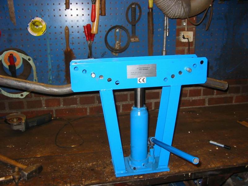

    Curvador de Tubos para contruir Gaiola
    Vi em vários tópicos de construção de Gaiolas, Kart-Cross e um tópico no Off-Topic, dúvidas e projetos de máquinas para curvar tubos.
    Comprei um projeto de uma gaiola no ML, também encontrei um na internet, então resolvi postá-los aqui.
    Meu pai teve há alguns anos uma fábrica de brinquedos tubulares em Minas, ele ainda tem um curvador manual muito eficiente com gabarito e várias matrizes, com alavanca, mesmo não sendo hidráulico é muito fácil de dobrar e não amassa os tubos, vou trazê-lo para Franca afim de fazer uma gaiola, assim que falar com o meu pai pergunto a ele qual a marca do curvador e onde ele comprava estas ferramentas e posto aqui no Fórum. Apesar de ter comprado há muitos anos, pode ser uma referência...
    A senha do arquivo é curvador1.
    A foto do curvador eu encontrei na internet, um site que mostra a construção de uma gaiola num chassi de Fusca.

    Saberia me dizer se esse curvador de tubo que colocastes a foto ( azul) funciona, algumas pessoas me disseram que o tubo fica enrugado, isso porque ele não desliza bem no aparelho.
    Grato e grande abraço
    Usuário Avatar de rafaelcardoso
    19/02/2007
    Franca/SP
    437
    Sinceramente nunca usei este curvador, mas se o problema de errugar o tubo é pelo fato dele não correr direito durante a dobra, o que se pode fazer é colocar umas roldanas nestes pinos marcados na foto que podem ser lisas ou ainda usinadas com as medidas do tubo. Vou experimentar fazer isto.
