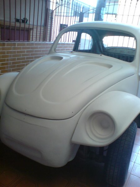

    olá galera, sou novato no fórum e estou montando um brinquedo tbm, tem a opção deste kit que eu comprei na praia grande SP na KB, o wilsom tem uns modelos diferentes.... esse meu é o modelo cavalo marinho e custou 1300 com o painel... ele tem uns mais baratos.

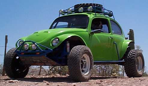

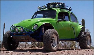

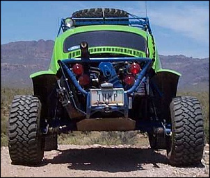

    Pretendo comprar ou montar um baja, mas quero que seja semelhante a este das fotos.
    Alguém sabe que suspensão é esta?

    suspa IRS trazeira

    na verdade IRS é um sistema no qual se usa homocinéticas ao invés do eixo rígido, com isso ao levantar o facão ( na verdade é baixar ) as rodas não ficam negativas \ - / e sim alinhadas.

    Você sabe dizer se esta suspensão é a mesma da Kombi?
    Para colocar em fusca tem que fazer alguma adaptação ou é so tirar uma e colocar outra?
    E a suspensão dianteira, é original do fusca?

    pois então, meu conhecimento não é profundo mas como estou fazendo meu baja tive que perguntar assim como vc pra poder me interar melhor, então é sem problemas.
    a suspa dianteira é a mesma do fusca, lá fora (usa) geralmente eles retiram a barra de torção e utilizam amortecedores com molas externas pra ganhar mais altura, aqui a galera usa pontas de eixo sobrepostas (soldam 2 uma em cima da outra) ou tbm a catraca invertida, isto é, em vez de baixar o carro ele fica com a dianteira mais alta.
    já a suspa trazeira que usa o sistema IRS deriva aqui no brasil das kombis a partir de 78 se não me engano e da variant II, esses com sistema de homocinéticas como já citei.
    pesquisei a instalação desse sistema para o meu baja, o joel da joe motors (deve ser membro aqui do forum) cobra aprox. 4.000 laskas pra deixar o chassi pronto com IRS, câmbio, suspensão e freios. como eu não estou com essa bala toda vou ver o que já posso ir adiantando.
