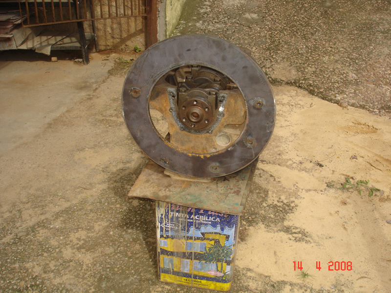

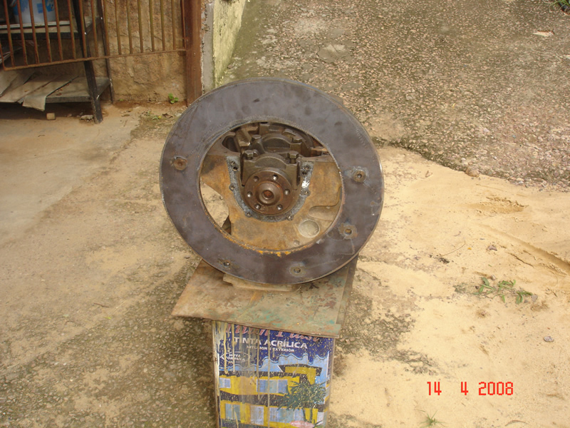

    e o volante?????
    qual volante vc utiliza com o uso desta flange?
    vc utiliza o volante da brasilia com o centro do motor AP ou vc utiliza o volante do proprio motor AP?
    se for o do proprio motor AP, como vc faz para o volante entrar dentro da caixa do fusca, sendo que ele é do mesmo tamanho da caixa do fusca?

    Caro amigo Digobrazil, a caixa que vou usar é de variant II e o volante é de AP e cabe perfeitamente dentro da caixa. Qualquer outra dúvida é só pergunatar um abraço Quílvio Talvani.

    sei que o volante da embreagem serve ser perfeitamente, tanto que a cremalheira fica raspando na carcaça, pq a minha gaiola tb utiliza o caixa de cambio da Variant II, que é do mesmo tamanho da do fusca, da brasilia e de qq VW a ar.
    se vc for mesmo utilizar o mesmo motor de partida do VW, no local original, sem adaptação nenhuma e utilizando o o volante da embreagem do AP, tenho 99,999999% de certeza que a engrenagem do motor de partida nao vai engrenar na cremalheira do AP. a nao ser que vc faça adaptações para que isto aconteça.
    tente dar partida no seu motor e depois vc escreva o resultado para todos os leitores aqui do forum.

    Diametro
    olá amigo,
    qual o diametro externo que vc usou pra fazer a flange??

    nao sei pra quem vc perguntou, mas o externo da minha flange foi moldado no cambio AP, isto é, tem o mesmo formato do cambio AP, com a mesma furação para fixar a flange no motor incluindo a furação pra fixar o comjunto flange/motor no cambio, entendeu?

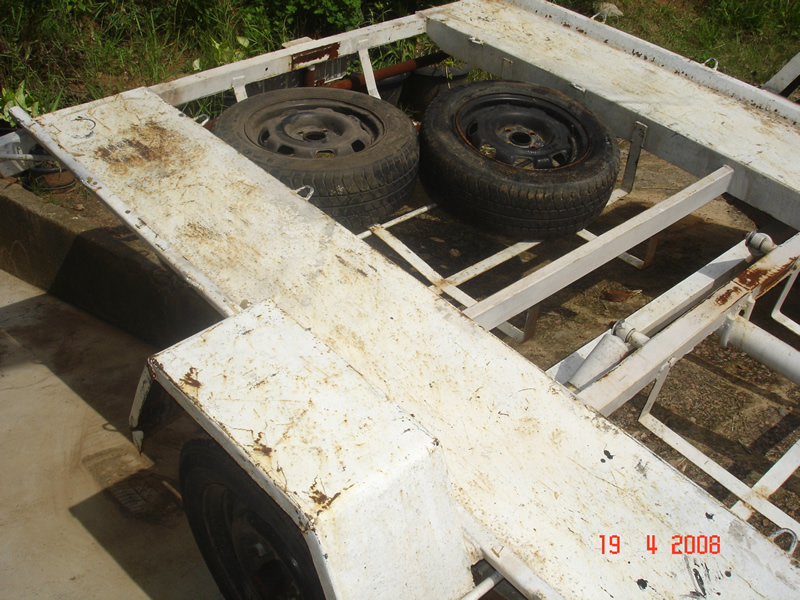

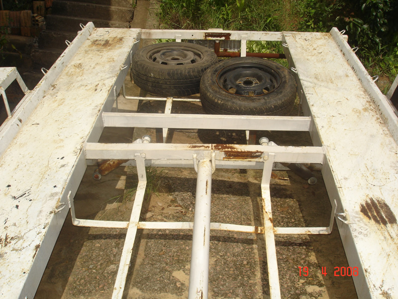

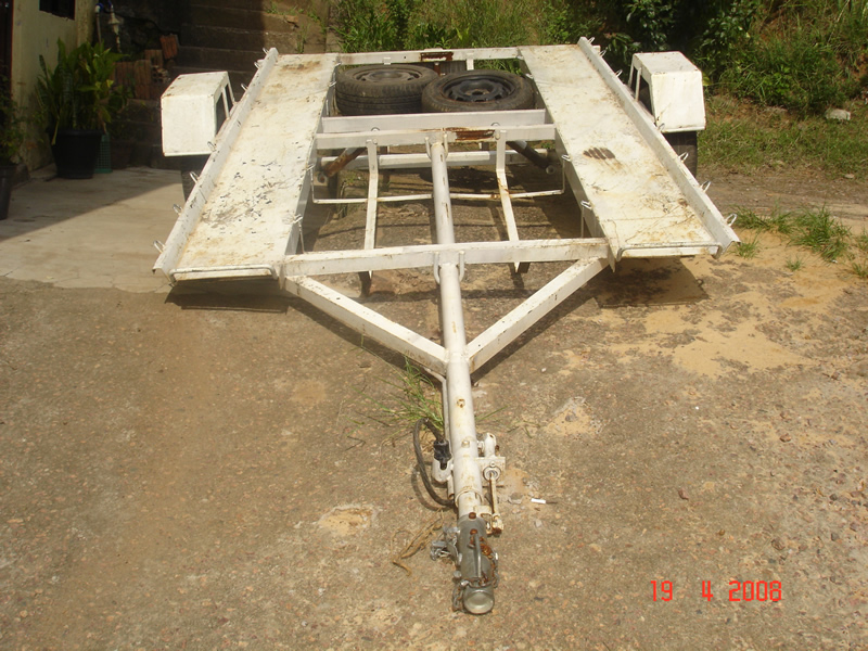

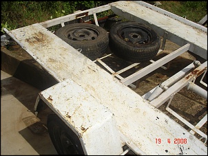

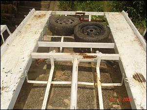

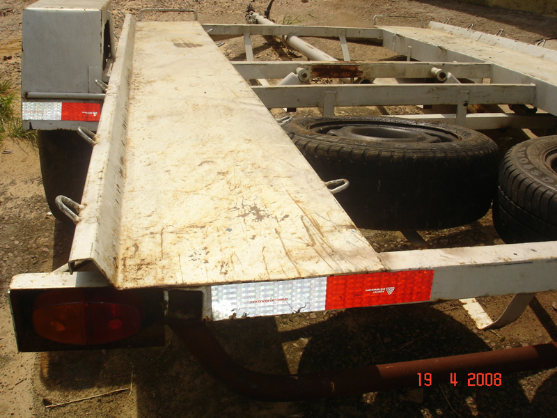

    Fotos Da Carreta P/ Denilson
    Amigo DENILSON, segue as fotos da carreta do meu mecânico por ti solicitada.
    Observe que coloquei dois pneus no espaço interno com o proposito de chamar atenção, este reboque era para levar carros de corridas para o autodromo, ali naquele espoço embaixo ele levava mais oito pneus, ou seja mais dois jogos de pneus, um jogo para chuva e outro para tomada de tempo. Se tu observares bem, veras que mal cabem dois pneus ali, pois o espaço é dimencionado para pneus aro 13 e eu coloque dois aro 15.
    Minha intenção foi só chamar atenção de como pode ser usado o espaço debaixo do reboque.
    Qualquer dúvida é só perguntar, um abraço Quílvio Talvani.

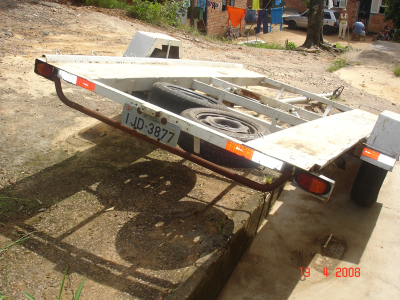

    Segue Mais Fotos Do Reboque
    DENILSON, segue mais fotos do reboque

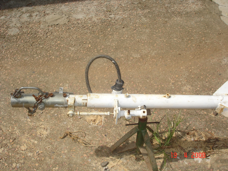

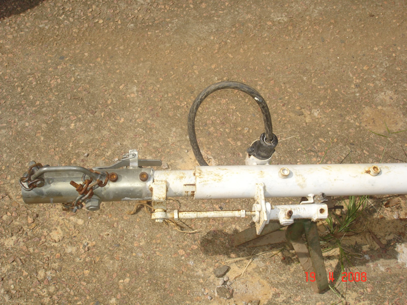

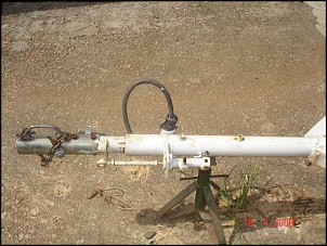

    Detalhe Do Sistema De Freio
    DENILSON, aqui segue algumas fotos onde existe um cilindro mestre que atua no freio das rodas, toda vez que o veículo que estiver rebocando diminiuir a velocidade o cambão se desloca para trás acionando o cilindro mestre e este por sua vez aciona o sistema de freio das rodas; o que ajuda bastante o veículo da frente na redução da velocidade; aí esta faltando tubo que faz aligação com as rodas que foi retirado para manutenção.

    Quilvio me esplica uma coisa:
    Ali no sistema de freio a munheca que fica presa no carro tem um tubo de diametro menor que vai encaixado dentro de outro tubo de diametro maior.
    O tubo de diamtro maior tem dois parafusos passantes que prendem o tubo menor e o tubo menor tem 2 rasgos ao invez de 2 furos onde ele podera se deslocar pra frente ou pra traz.
    Tá certo esse meu raciocínio?
    Mas com esse sistema não é possivel dar a ré senão a carreta freia, certo?
    Denilson Maçaneiro
  • #23
    Amigo Denilson, fui verificar tua pergunta e realmente para se dar ré existe a necessidade de se colocar uma tranca no cambão para ele não ceder para trás.
    Acontece que este cambão foi trocado por que o anterior estava podre e não foi concretizada a reforma, pois está faltando um furo que permite impedir o retorno do mesmo para trás.
    Esta operação de manobrar se faz necessário parar o carro e colocar manualmente a tranca no cambão e aí poderá dar ré com o reboque.
    Espero ter esclarecido sua dúvida, mais alguma pergunta estou a disposição um abraço Quílvio Talvani.

    Desenterrando o tópico...
    Quilvio, vendo sua carreta me bateu uma dúvida, em ondulações da estrada buracos etc. (e como tem!), o freio da carreta não fica sendo acionado? E com isso todo o conjunto?
