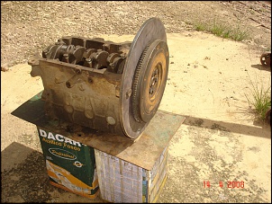

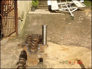

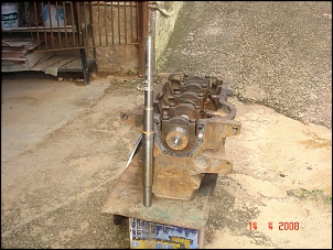

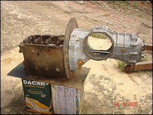

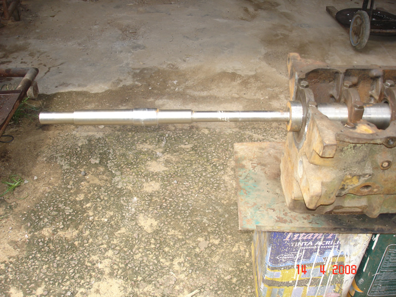

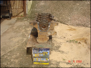

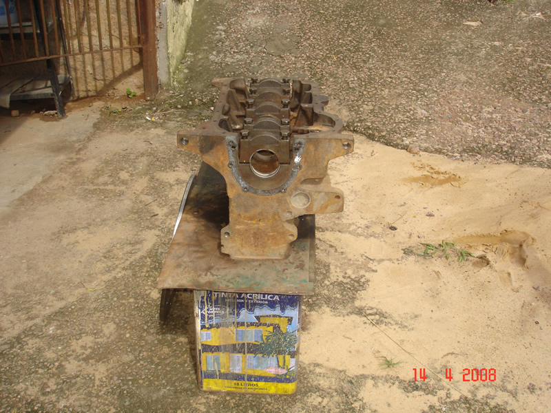

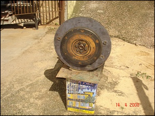

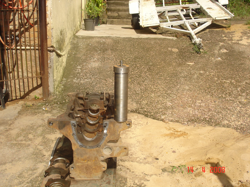

    O primeiro passo é pegar o bloco do motor AP e fazer no torneiro um eixo com o diâmetro do virabrequim, como as fotos a seguir.
    Miniaturas de Anexos Miniaturas de Anexos Fabricando Flange Para Motor Ap/ Caixa Fusca-001.jpg   Fabricando Flange Para Motor Ap/ Caixa Fusca-002.jpg   Fabricando Flange Para Motor Ap/ Caixa Fusca-003.jpg   Fabricando Flange Para Motor Ap/ Caixa Fusca-004.jpg

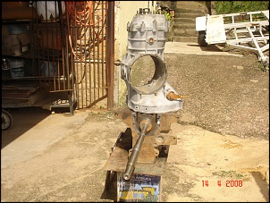

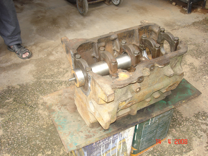

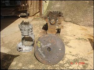

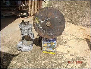

    Segundo passo fazer um eixo também no torneiro para centralizar a caixa, como as fotos a seguir.
    Miniaturas de Anexos Miniaturas de Anexos Fabricando Flange Para Motor Ap/ Caixa Fusca-005.jpg   Fabricando Flange Para Motor Ap/ Caixa Fusca-006.jpg   Fabricando Flange Para Motor Ap/ Caixa Fusca-007.jpg   Fabricando Flange Para Motor Ap/ Caixa Fusca-008.jpg   Fabricando Flange Para Motor Ap/ Caixa Fusca-009.jpg

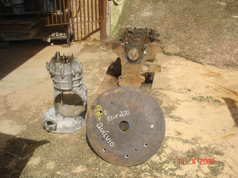

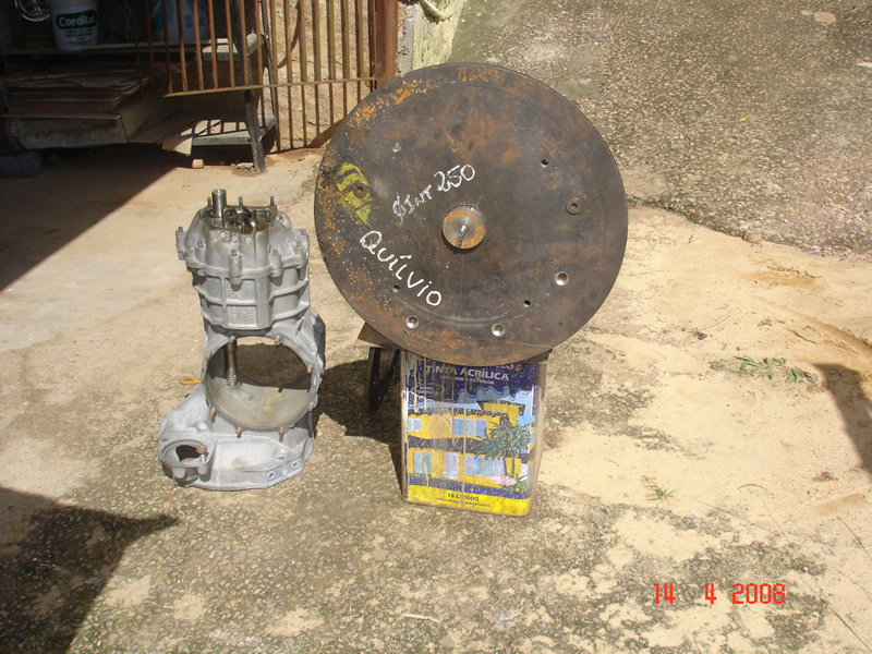

    Terceiro passo pegar uma roda de ferro com 10 mm de espessura e fazer um furo no centro com o diâmetro do eixo do virabrequim, como fotos a seguir.
    Miniaturas de Anexos Miniaturas de Anexos Fabricando Flange Para Motor Ap/ Caixa Fusca-009.jpg   Fabricando Flange Para Motor Ap/ Caixa Fusca-010.jpg
    Quarto passo, fixar a roda no eixo no local do virabrequim e fazer os cincos furos para ficar no motor o flange.

    Sim amigo Barão de Castro, sim sou eu mesmo que estou fazendo, o material e ferro 1020, mas calma amigo deixa eu terminar a exposição e mostrar as vamtagem deste tipo de flange que nós estamos fazendo o valor para venda vai ficar em torno de R$ 150,00 reais pronto.

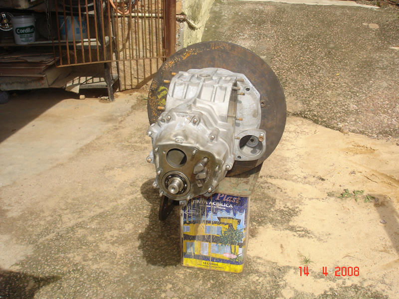

    Quinto passo fixar a caixa no motor através do eixo fixado no interior da caixa assim deixando o flange alinhado em 100% entre o motor e caixa, conforme fotos a seguir.
    Miniaturas de Anexos Miniaturas de Anexos Fabricando Flange Para Motor Ap/ Caixa Fusca-011.jpg   Fabricando Flange Para Motor Ap/ Caixa Fusca-012.jpg
    Sexto passo fazer os quatros furos que iram fixar a caixa no flange
    Sétimo passo remover os excessos de material na roda ficando somente com o necessário para a formação do flange, conforme as fotos a seguir.
    Miniaturas de Anexos Miniaturas de Anexos Fabricando Flange Para Motor Ap/ Caixa Fusca-013.jpg   Fabricando Flange Para Motor Ap/ Caixa Fusca-014.jpg   Fabricando Flange Para Motor Ap/ Caixa Fusca-015.jpg
    Oitavo passo está pronto o flange e OBSERVE que o mesmo é bem MENOR os que normalmente estão no mercado, pois este não há necessidade de se trocar o motor de partida de local e pode ser fixado atrás do volante sem qualquer alteração devido a sua pequena espessura.
    Miniaturas de Anexos Miniaturas de Anexos Fabricando Flange Para Motor Ap/ Caixa Fusca-016.jpg   Fabricando Flange Para Motor Ap/ Caixa Fusca-017.jpg   Fabricando Flange Para Motor Ap/ Caixa Fusca-018.jpg   Fabricando Flange Para Motor Ap/ Caixa Fusca-019.jpg
