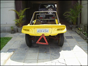

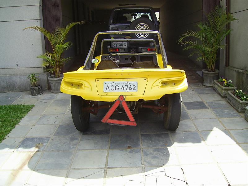

    fala , eu tenho um , o esquema e o seguinte , e legal pra caramba , da pra por umas par de equipamento , mais tem q dar uma erguida na carroceria se for por um pneu grande na frente , vou por umas fotos do meu

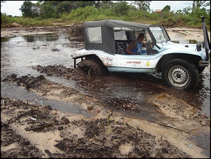

    Ai vão as fotos do meu Buggy!!!
    Miniaturas de Anexos Miniaturas de Anexos Buggy, para barro.. com lameiros e alto-thiago-028.jpg   Buggy, para barro.. com lameiros e alto-thiago-027.jpg   Buggy, para barro.. com lameiros e alto-thiago-026.jpg   Buggy, para barro.. com lameiros e alto-thiago-025.jpg

    sem entrarmos naquela eterna discussao , 4x4 vs 4x2 , na areia ,como vc disse em uma praia , a vantagem e do buggy mesmo sobre o 4x4 , sem contar q ele nao precisa d agua para sua refrigeracao e outro fator e o peso q e determinante em areia solta . outra vantagem do buggy e q por ser de fibra , nao apodrece , apenas seu assoalho , q no meu caso foi substituido por aluminio , outro fator e o custo de manutencao bem inferior a qualquer outro veiculo e outra coisa , o veiculo estando em bom estado nao tem porque quebrar se ta bom , ta bom . ja recebi proposta de troca por 1 niva e por 1 f75 , e nao troco . se vc ultilizar corrente de tracao , entao vc vai ver oq ele fz . abracos e apoio sua ideia , monta um bugao

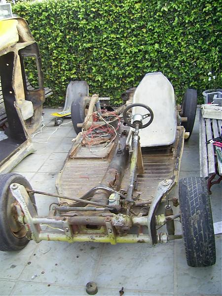

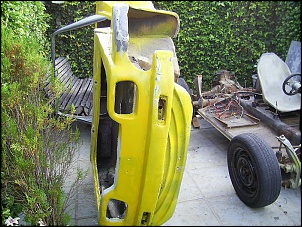

    comprei um buggy
    BOM.. eu estava querendo montar uma gaiola... até achei umas usadas pra comprar...mais nenhuma estava dentro do preço q eu queria.. as q estavam naum estavam no estado q eu queria...alem do mais tinha o problema de naum poder rodar na rua por falta de documento... entaum decidi comprar um fusca e fazer um fusca cross.. erguer.. cortar paralamas, reforçar a estrutura e vaum bora pro barro
    Eu possuo uma L200 que fazia trilha e tenho tb um feroza pra trilha e dia a dia, só que queria um carro pra poder brincar e qdo quebrasse pudesse ficar sem, pois ja passei por algumas na hora da manutenção dos carros q alem do preço, dificuldade de achar peça

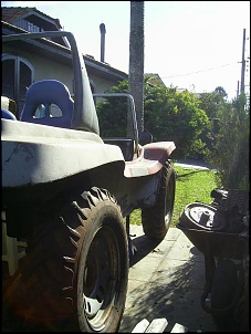

    mais voltando ao assunto, eu procurando fusca, achei um buggy no valor de 1300 reais com doc atrasado e sem motor... naum tive duvidas... mudei meu projeto e comprei o buggy.. ainda nem rodei com ele, trouxe ele pra casa rebocado e agora estou mexendo no chassis e na fibra, ele ja esta no meu nome e quero ver se em 2 meses coloco ele pra rodar, minha ideia eh redução da kombi atras, catraca invertida na frente e pneus por enquanto 750X16 frontieira...
    vai fotos dele no estado q eu peguei...
    Miniaturas de Anexos Miniaturas de Anexos Buggy, para barro.. com lameiros e alto-pic_1648a.jpg   Buggy, para barro.. com lameiros e alto-pic_1651a.jpg   Buggy, para barro.. com lameiros e alto-pic_1653.jpg   Buggy, para barro.. com lameiros e alto-pic_1646.jpg

    cara tb vou fazer isso, vou comprar a carroceria do buggy baby, tem um cara q faz por 800 reais, vou comprar eu vou montar tb, com pneu fronteira 15", catraca invertida na frente, e vou subir no facão atrás, motor 1.600 alcool 2 carburador, bancos concha e tals... mais pra frente instrumentos cronomacm, capota e IRS de varaint II hehehe
    Vou esperar mais um mês e vou começar a montar... o seu o assoalho é de fibra???

    fala pessoal , eu fiz no meu o assoalho todo em aluminio , sei la , pensei em fazer de fibra mais fiquei com medo de entrar algum toco , ou bater em alguma pedra e quebrar . ai comprei aqueles pisos de onibus , soldei cantoneiras na lateral da tunel e parafusei na carroceria . assim pelo menos dura mais por causa da maresia. abracos
