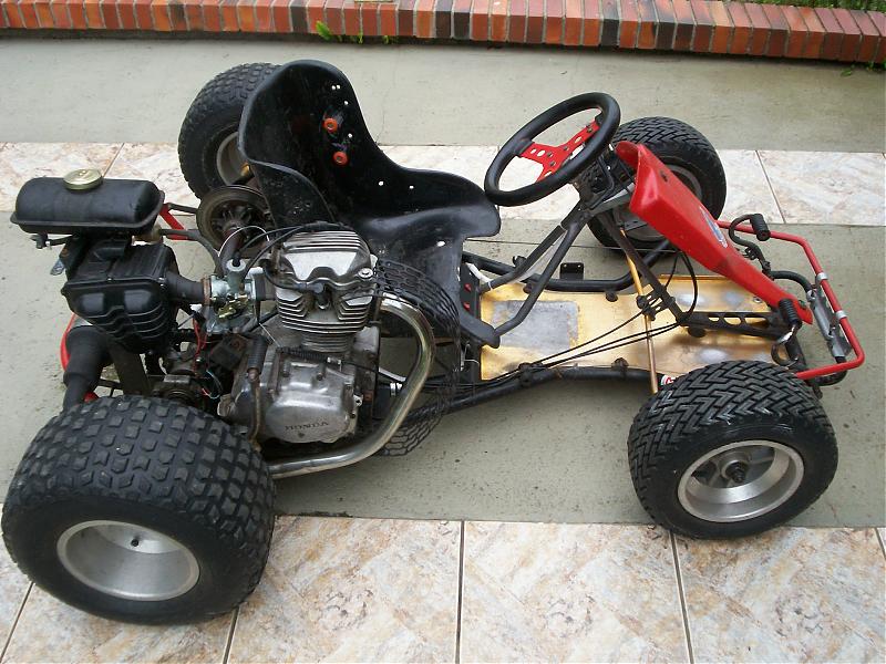

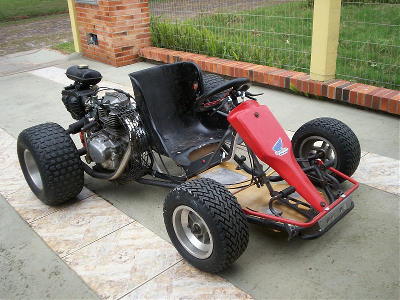

    Montar o kart cross é barbada... escolhe um chassi inteiro, e coloca um motor de preferência 4 tempos, pois a dirigibilidade é melhor. O 2 tempos anda mais, mas tem que saber andar com esse tipo de motor.
    Olha a foto do meu. Chassi Moro, motor Honda 125cc. Já é suficiente para passar dos 100km/h. Não coloquei suspensão. Somente os pneus certos, e ficou show de bola. Não capota nem querendo! Só tem que andar com ele numa superfície lisa, como na beira da praia, local onde gasto horas me divertindo.
    Cuidado ao colocar suspensão, pois se for mal feito, vai viver quebrando justo na solda.
    Abraço!
