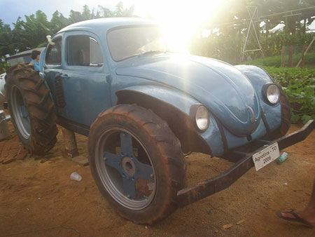

    Meu Fusca Ta Com Pneus De Kombi 185-14

    momento de descontração
    o fusca "trucado" foi feito por um mexicano... ja pensei em fazer um sistema 6x4 usando correntes para conectar os eixos traseiros...
    Miniaturas de Anexos Miniaturas de Anexos Fusca levantado-fusca-donk.jpg   Fusca levantado-fusca-truck.jpg
