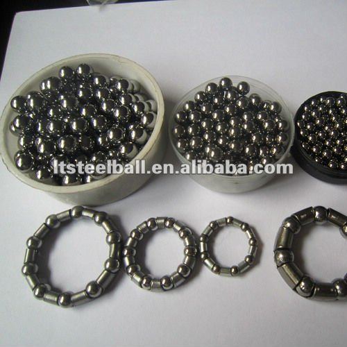

    O pessoal estava trabalhando, e pensando nesse negocio do diferencial, q a porcas com o tempo ela se solta pq tem atrito direto ali entre a porca e a satélite, ai me veio uma ideia assim, sabe aquelas esferas de bicicleta, aquelas feriazinhas pequenininhas essa aki Anexo 433638

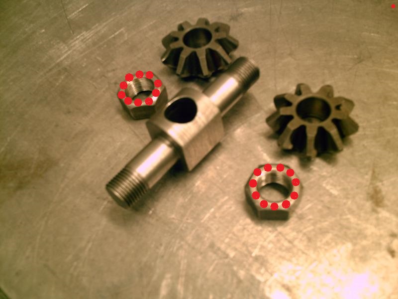

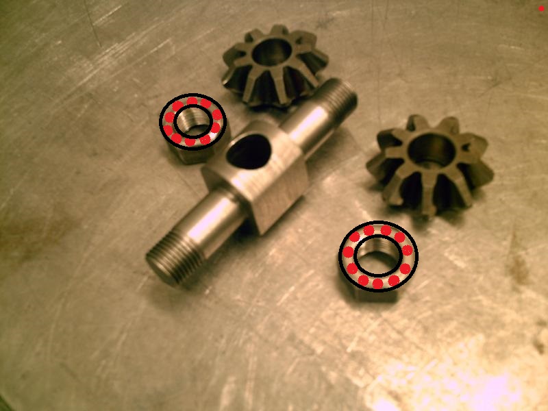

    ai tipo pega a porca do blocante e leva num torneiro e pede para ele fazer uma canaleta na porca para colocar elas tipo isso ;Anexo 433639
    ai quando aperta ñ vai ficar ferro com ferro, e si mas esferas ali pressionadas,vai ficar tipo rolamento ali, é só solda a porca e e eu acredito q por um bom tempo ñ vai dar problema,esse negocio de soltar regulagem ai ficaria aki as esferas ;Anexo 433640 ai oq o pessoal acha da minha ideia ????

    Anexo 433641 tipo assim, ali em preto é um afundado a (canaleta) na onde ficaria as esferas !!!

    mas pelo que eu entendi, nao se faz furos na polca.... se faz uma canaleta pras esferas correr dentro.. aqueles pontinhos vermelhos seriam as esferas, sei la, eu acho que funfa.. pq dai nao vai forçar a polca, nao forçando a polca, ela nao da problema
