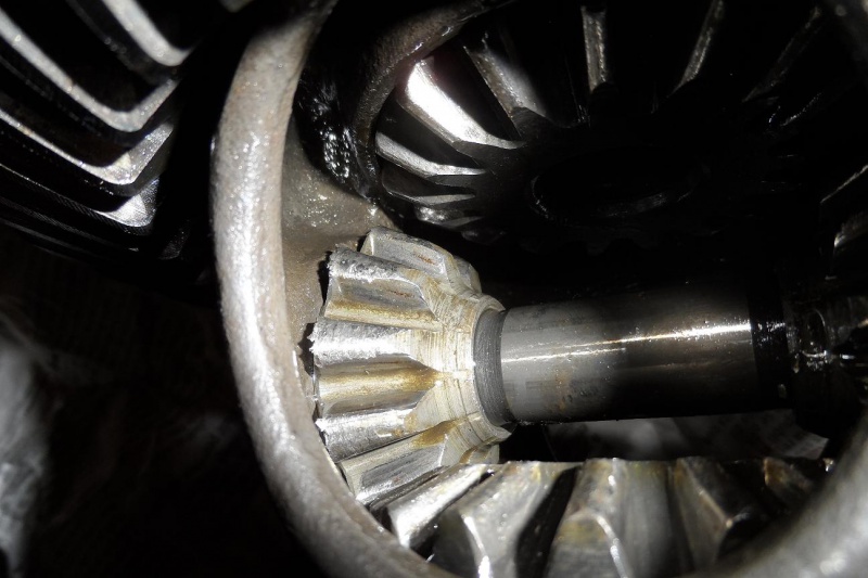

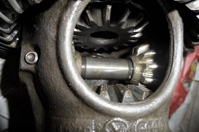

    Galerinha, desmontei o cambio para fazer as roscas e tive uma péssima surpresa os dentes das engrenagens satélites estão gastas e a planetária da esquerda esta meio dura travando acho que por por isso que teve os desgastes e quebra das pontas dos dentes das satélites,
    Por que sera esta travando a planetária? tive dando um olhada essas engrenagens são bem caras, ñ sei se invisto nisso minha vontade era comprar um cambio com homocinética mas a grana ta curta de opiniões por favor.
    E como faço para desmontá las?
    Sera que elas aguentam mais um pouco?

    Desmontei o meu cambio depois de 2 anos com rosca, e por surpresa não tinha nada de desgaste, tudo intacto. O seu cambio vc mantia sempre o nível do óleo em todas as trilhas?
