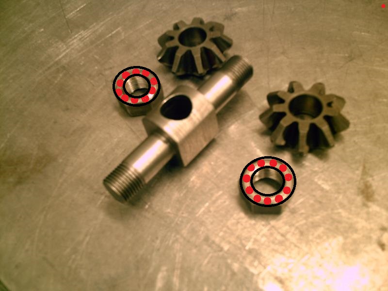

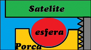

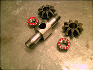

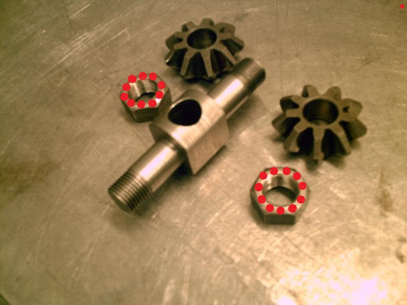

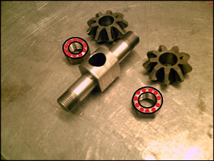

    Solução Trava planetária (diferencial)
    o Pessoal estou postando as fotos , da substituição da trava da planetaria (diferencial), do fusca/brasilia.
    Quem coloco a porca no lugar da trava disse q fica muito bom ,,e não tem mais problemas com o diferencial.
