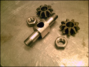

    Estas são as fotos do bloqueio que eu fiz, depois eu vou fazer um desenho e vou postar aqui também. Eu vou usar uma arruela de plastiprene para travar as satélites.

    Fala Flavião, ficou show essa sua trava,ela é para a caixa de passat , não ? Qual é a espessura dessa arroela de plastiprene ?
    Parabéns acabe de montar a caixa e veja se a coisa ficou tão boa quanto a aparência.

    2,926
    Agradecimentos: 42
    Fala Mcgyver, o bloqueio é para caixa de Passat mas para as outras é bem parecido, se não igual.
    Eu deixei um espaço de 5 mm e eu fiz a arruela de 5.5 mm e ela já trava a satélite. Este plastiprene que eu tenho é de dureza alta ( se não me engano é 90), eu fiz outras arruelas com 7 mm e vou fazer mais duas com 6 mm.

    Beleza Flavio, se depois puder comentar qual medida você preferiu seria de grande valia, pelo menos pra mim que sou um ignorante mecânico.hahahaha

    Pessoal, conforme prometido, aí está o desenho do bloqueio que eu fiz...é para caixa 4 marchas mas pode servir para outras também, bastando para isto verificar a medida de 25 mm e o comprimento total. A medida de 25 corresponde ao espaço entre as planetárias.
    Dentro do diferencial tem duas arruelas que prendem as planetárias com o eixo que prende as homocinéticas... estas arruelas deverão ser diminuídas para poder entrar o novo pino (bloqueio).
