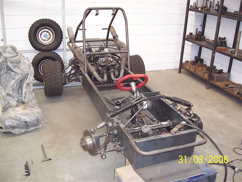

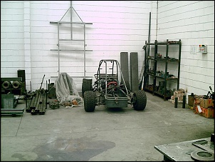

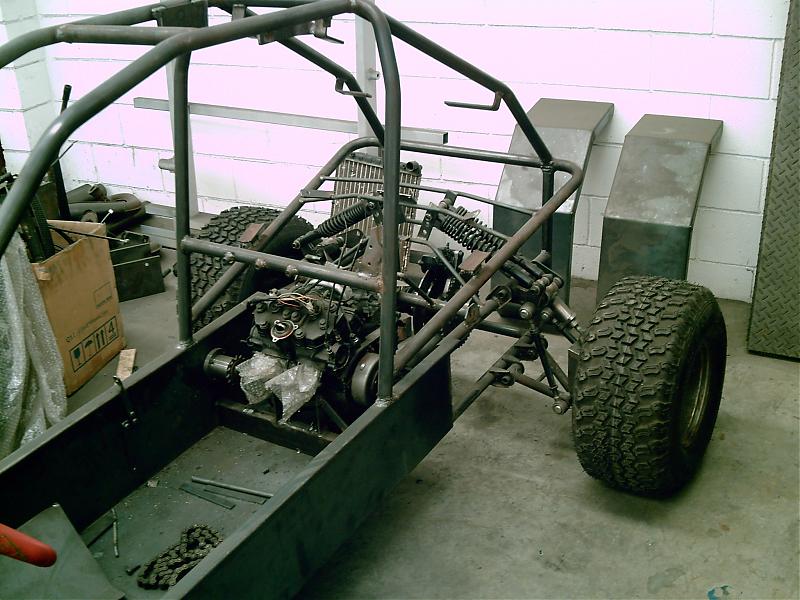

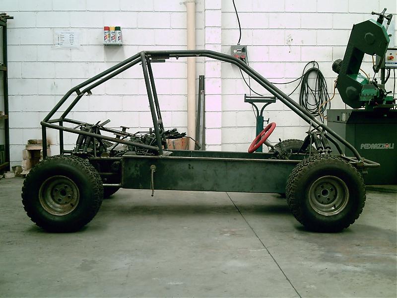

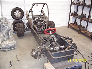

    Gaiola com motor de RD 350
    Mais ou menos isto.
    Miniaturas de Anexos Miniaturas de Anexos Kart Cross EB21-gaiola.jpg   Kart Cross EB21-pict0001.jpg   Kart Cross EB21-pict0002.jpg   Kart Cross EB21-pict0007.jpg

    Marcelo, eu já tinha visto os Thophy Kart, não é o meu estilo. Eu preso a posição de pilotagem ( não gosto da posição de uma F100, por ex) apesar de me atrair a possibilidade de se andar com chuva.
    O meu Kart Cross é este amarelo, é basicamente o mesmo mas com pneus menores. Show de bola 80 km/h a 8 cm do chão nas estradas de chão.

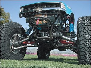

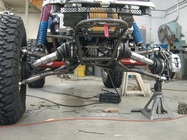

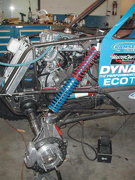

    Marcelo, bem interessantes os trophy kart, não os conhecia. A minha ideia de suspensão é algo perto disso. O mais alto possível. Eu adei fuçando em uns links, vi um car que me chamou muito a atenção e o motivo maior foi a posição do motor. Já recebi dezenas de opniões e explicações que me induziram a mandar o motor para a traseira.
    Só que eu to com essa "coisa" de colocar o motor na frente até agora. hauhauhuah
    Seguem umas fotos.
    Miniaturas de Anexos Miniaturas de Anexos Kart Cross EB21-131_04z-walker_evans_rock_truck-front_view_suspension.jpg   Kart Cross EB21-131_02z-walker_evans_rock_truck-front_suspension.jpg   Kart Cross EB21-131_04z-walker_evans_rock_truck-low_angle_front_view.jpg

    Spiga, a minha na verdade dá 90 km/h e a com motor de RD deverá chegar perto dos 140 ou mais.
    A minha suspensão vem da F1.
    Eu estou fazendo outra com motor AP 1.6 , bem alta (47 cm) e com a suspensão com o princípio de funcionamento invertido. Nas gaiolinhas o ângulo da suspensão está no chassis e esta que estou fazendo o ângulo está na roda (vou usar o esquema da suspensão do Corcel II).
    O problema de fazer uma gaiola pequena e alta está na falta de torque do motor. Para andar bem o motor de moto deverá estar em altos giros e não casa muito bem com suspensão alta.
    Suspensão alta é boa para trilha aí falta torque para o motor. Por isso vou usar motor AP.
