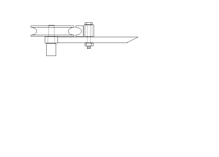

    Bambuh tem umas fotin no4x4 da dobradeira q eu fiz http://www.4x4brasil.com.br/forum/sh...t=21763&page=3
    pra cortar os tubos uso uma esmirilhadeira dessas compacta com disco d 4 1/2 polegadas espeed pra aço inox pois sempre tem d cortar em angulo ou fazer as bocas pra encaixe pra solda ai fika tdo facil com ela.

    esqueci ai vai 1 desenho pra u 6 entende melhor como funga a dobradeira
    umbração pru 6
