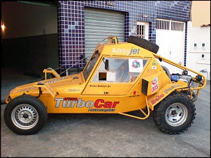

    Usuário Avatar de brunomattioli
    05/10/2006
    35
    Parabrisa
    Então, na minha gaiola usei vidro laminado. O acrílico e o policarbonato arranham demais. Inclusive, o acrílico ao quebrar deixa pontas muito perigosas (tive essa experiencia nas portas da minha gaiola e acabei subustituindo por policarbonato usado na stock car.
    Segue a foto do meu brinquedo.
    Miniaturas de Anexos Miniaturas de Anexos Parabrisa De Vidro Temperado, laminado Ou Acrilico???-autocross.jpg
