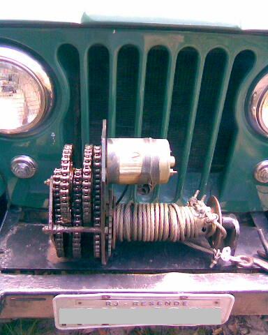

Na foto do Jeep, é um sistema de apenas 3 reduções e não 5, se prestar atenção tem 1 corrente que sai do motor, duas paralelas para um eixo secundário e dessa partem mais duas correntes paralelas para o eixo do carretel.
