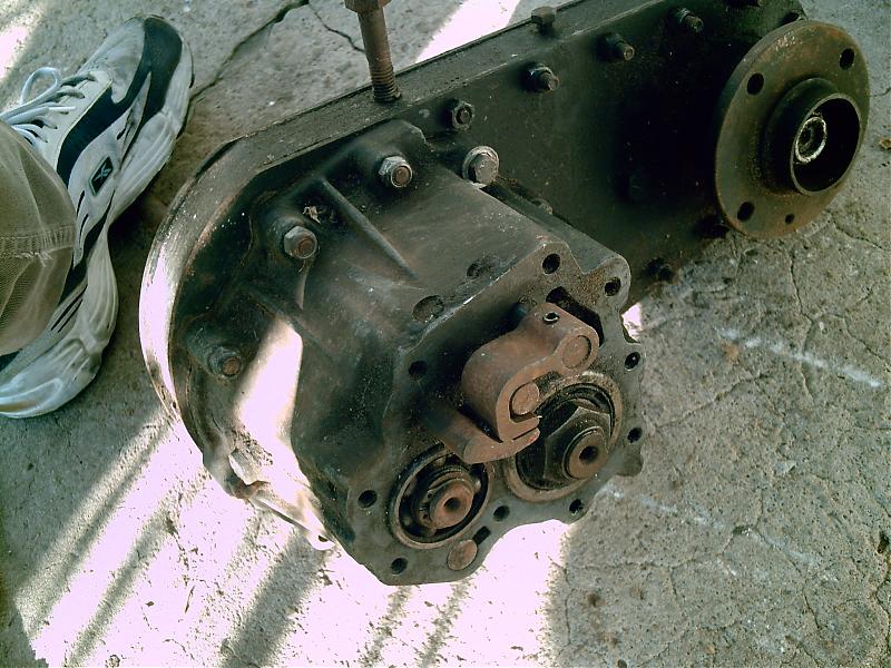

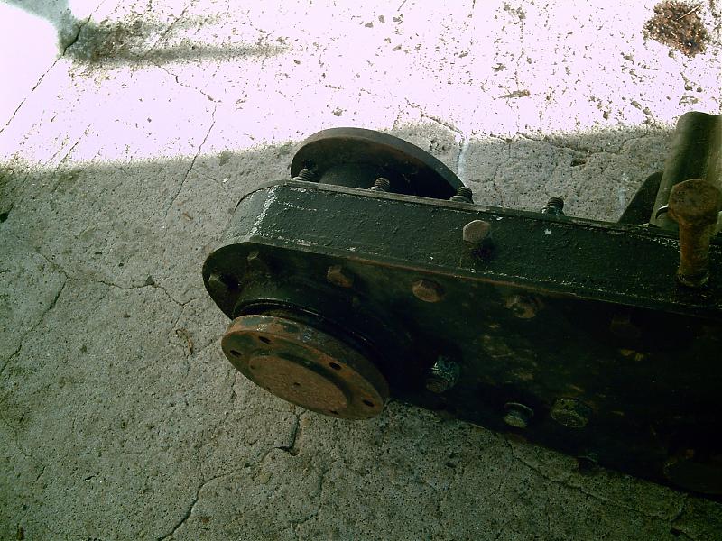

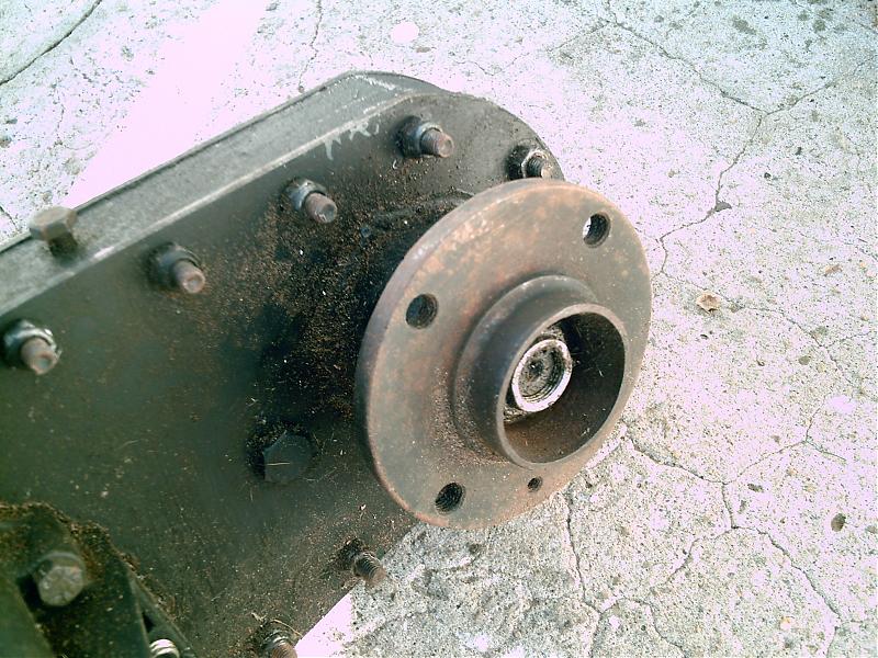

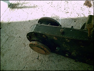

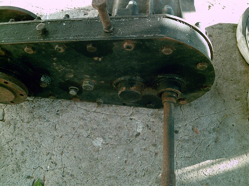

    Eu fiz uma caixa de marchas com reduzida, marcha normal e ré...usei a 1, 2 e o ré de uma caixa de Passat...é meio trabalhoso de fazer mas não impossível...

    Aqui estão as fotos da caixa com reduzida e ré.
    Miniaturas de Anexos Miniaturas de Anexos -pinhao.jpg   -trocador.jpg   -homocinetica.jpg   -homocineticas.jpg

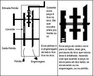

    uma fez achei isto num album dum orkut, nao sei se isso ajuda muito...
