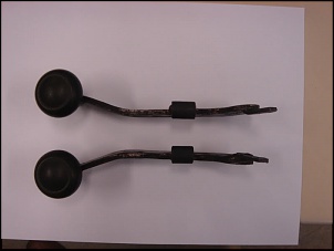

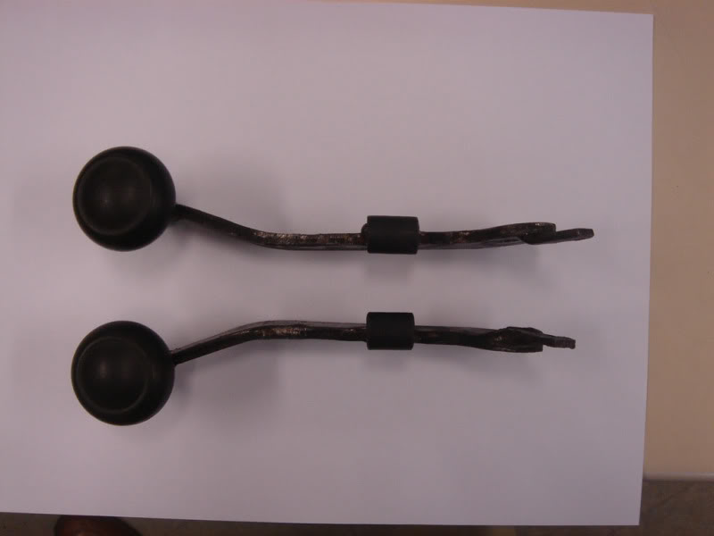

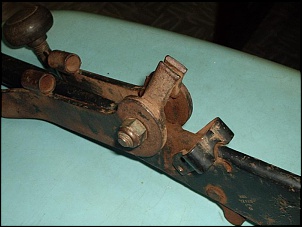

    Olá, estão aí as fotos...hehe, abraço.
