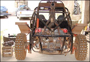

    Recentemente resolvi colocar umas mangels 15X7 -12, para isso tive que fazer uma flande de 3cm de espessura para adaptar a furação da kombi (disco).
    Com pneus cross 225*75*15 ela ficou muuito larga atras.
    Reduziu um pouco o arrasto quando se faz curvas (tipo cavalo de pau) e enrosca um pouco em trilhas + fechadas, estou pensando em trocar as rodas por outras com off set 0 ou positivo para ver no que dá...

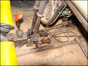

    Finalmente vou colocar algumas fotos dos sistema.
    Na foto 08 da para ver o efeito da modificação que fiz e quero mudar de novo, a traseira está muito laaarga.
    Por sinal, está aparecendo um negócio para mim que não poderei deixar de fazer, se alguém interessar sou capaz de vender essa gaiola.
    Espero que as fotos ajudem, e qq coisa e só pedir alguma especifica que faço e posto ok?
    [] a todos
    Miniaturas de Anexos Miniaturas de Anexos -freios-gaiola-02.jpg   -freios-gaiola-03.jpg   -freios-gaiola-04.jpg   -freios-gaiola-08.jpg

    Valeu pelas fotos, André. Já deu pra ter uma noão beeeem, legal...

    Andre obrigado pelas fotos,mas eu ainda não entendi o sistema da tubulação hidraulica de onde parte o tubo do cilindro principal e onde ele entra nos dois outros?

    Caius
    Os conduites saem normalmente do sist. normal como se fossem para as rodas.
    Entram em cada uns dos individuais por onde entraria o reservatório de óleo, e saem por apenas uma das saidas para as rodas, as outras são vedadas.
    Se quiser faço uma foto específica desta conexão.
    Um detalhe. Enquanto usava tambores de freio atrás (Kombi antiga) os freios travavam na mão e eram... digamos suficientes no pé.
    Agora com discos, disco trabalhado diant. da Kombi + pinças gol, poder de frenagem se inverteu... no pé ficou excelente, mas não trava tanto mais nos individuais, (na mão), a brincadeira não perdeu a graça mas diminuiu um pouco o Tsão.
