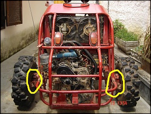

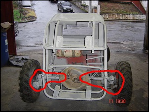

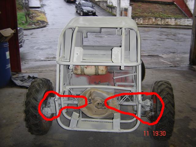

    Existem dois tipos de redução de kombi, redução apenas colocando a coroa e pinhão da kombi, que são mais reduzidas, neste caso não precisa inverter o lado da coroa.
    Mas a reduçao em que o antonio estava se referindo é a redução que vai na ponta de eixo e neste caso precisa sim de inverter a coroa. Neste tipo de reduçao ainda se tem duas opções redução com cruzeta ou com semi-eixos. Já tive de todo jeito na minha gaiola a melhor é colocar a relação ou cambio da kombi, com redução de cruzeta, fica muito forte e quebra pouco.
    Segue em anexo fotos da redução que estou me referindo.
    Lipe, pode montar com redução que você não vai se arrepender......
    OBS: Tenho fotos apenas da redução de sem-eixo, vou tirar fotos da redução de cruzeta e posto depois.
    T+....

    Andre, com certeza é bem antigas, é daquelas que o vidro dianteiro era repartido no meio, já reparou?
    Se contar apenas o peso da redução não é tão pesado assim, mas se colocar a suspensão traseira da kombi inteira (para não precisar fazer adaptação no facão) ai pesa bem, na verdade pesa muito.
    Quando eu tinha a redução de semi-eixo, que seria como qualquer outro cambio, mas com a redução na ponta, eu quebrava um satélite e planetária por trilha, acho que é porque minha gaiola é muito pesada pois tem mais quatro gaiolas aqui em Machado que tem estas reduções e não quebram e uma tem o mesmo pneu que o meu só que é motor a ar e bem mais leve.
    Já com a redução de cruzeta pude colocar a caixa satélite da kombi mais nova que é mais reduzida e bem mais forte, isto porque não tem as malditas travas que quebram ou soltam mesmo soldadas e fode a caixa satélite inteira. Depois que coloquei a de cruzeta não tive mais problemas. Viva a cruzeta......
    Olha não acho que reduzem peso não viu. Não pensei por este lado. Só que o freio fica muito melhor, não da tanto problema qdo entra no barro e não estraga tanto e muito melhor.
    Você só vai inverter a coroa se coloacr a redução nas pontas, as que eu circulei nas fotos postada antes, se colocar apenas o cambio da kombi, sem redução não precisa inverter não.
    Deu para interder tudo? Tomara que sim
    C tiver dúvidas manda aí....
