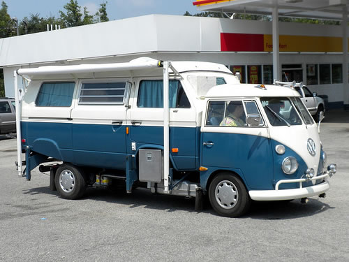

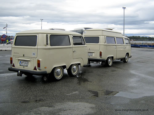

    4 Anexo(s)
    Caro raul neto.
    Quer mesmo rebocar uma Kombi com towbar, usando-a como um trailer, retirando para isso o motor e cãmbio?
    Nunca vi isso antes.
    Já vi fotos de trailers que foram construídos a partir de uma estrutura de uma Kombi, e Kombi adaptada como motor home, mas arrastar por aí uma Kombi inteira (retirando motor e câmbio) com towbar usando-a como trailer, confesso que nunca pensei um dia ver por aí.
    http://www.4x4brasil.com.br/forum/ga...ml#post2164677
    Anexo 546826Anexo 546827Anexo 546828Anexo 546829
    Um forte abraço.
