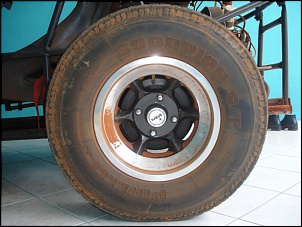

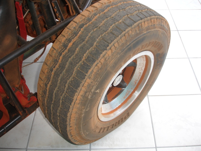

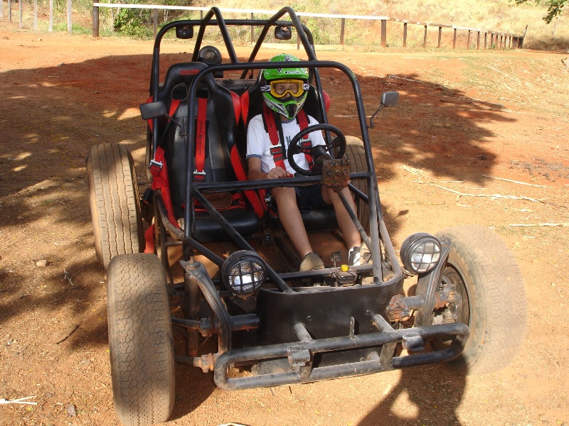

    Poise ja fiz varias modificaçoes.
    Consegui pintar ela, eu mesmo pintei, mas e so por enquanto.
    Troquei o para-choque, analisando um jeito melhor, fiz ele curto, porque assim o pneu pega antes de pegar o para-choque, com isso fica melhor pra subir alguns lugares.
    A frente que eu queria levantar, descobri que ela estava desregulada, com isso, regulei e fiz um calço soldano, que subiu a frente dela quase um palmo.
    Essa semana eu vou colocar o alternador e a igniçao, pois meu gerador ta pra pega fogo. Tambem mandei pulir as rodas e troquei os pneus. Vou anexar algumas fotos pra vcs verem como ficou.
    Ela ainda continua com o anel virado, e quando colocar o alternador, vou colocar farois auxiliares, e uns itens de segurança (extintor, macaco, chaves). Ah...ia me esquecendo, tbm coloquei sinalizadores traseiros de mobilete ligados diretos na bateria, entao como sao 12v quase nao gastam e nao necessitam da chave geral ficarem ligados.
    +/- no final do ano eu vou mandar pintar e colocar um tapete de aluminio e instalar o para-lamas (que eu ja tenho feito de fibra).
    E ainda continuo procurando o escapamento (4x1 ou 4x2).
    Deixem seus comentarios por favor.

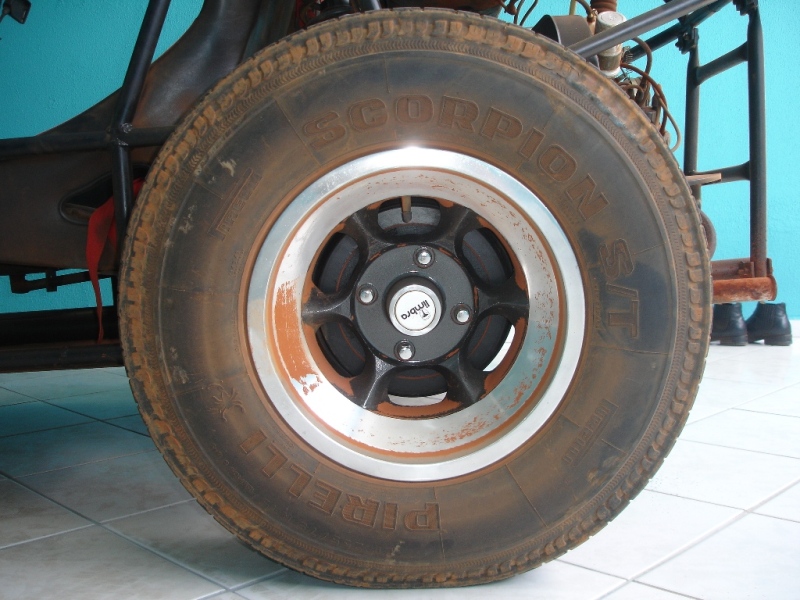

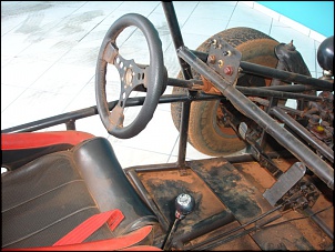

  • #22
    Mais algumas fotos
    Miniaturas de Anexos Miniaturas de Anexos Gaiola motor 1600-dsc01144.jpg   Gaiola motor 1600-dsc01147.jpg   Gaiola motor 1600-dsc01152.jpg   Gaiola motor 1600-dsc01133.jpg

    Sergio esta bem legal a sua gaiola gostei muito. Por que vc não coloca os escapamentos saindo um pouco para cima, não e muito dificil de fazer e so esquentar bem ele e puxar para cima.
    Eu fiz isso na minha
