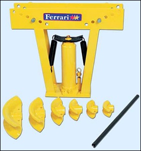

    boa noite...
    Prezados Amigos,
    Comprei este curvador de tubos; é um modelo CHT-16 da Ferrari. É hidráulico, com pistão de 16 toneladas e tem oito medidas de lides; vai até 3" com parede de 3,35 mm. Estou muito satisfeito; custou 1110,60 já com o frete. Tenho, também, um modelo de coluna, como aquele da foto acima, mas é manual e somente para tubos de parede mais fina; serve bem para trabalhos menores; já vi um documentário que uns caras faziam peças de motos customizadas no RJ com um daqueles. Um grande abraço e saudações.
