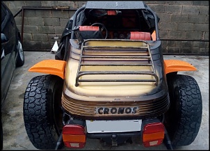

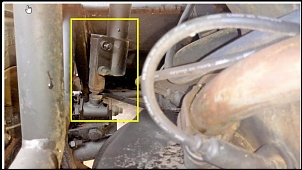

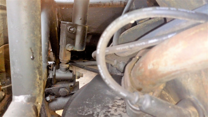

    Olá pessoal recentemente comprei essa gaiola Cronos Crotalus que colocaram uma adaptador na suspensão traseira para que ela ficasse mais alta, porém como podem ver; altera muito o ângulo das rodas traseiras.... pretendo retirar esse "sistema" e voltar mais próximo ao original possível.
    Alguém aqui no fórum possui uma gaiola similar a esta, ou que poderia enviar uma foto para que eu possa ver como se parecia o sistema original ou o mais próximo disso? abraços

    Nelson já conversamos sobre esta tua Gaiola Cronos-Crotalus e já te expliquei com detalhes como era a minha, bem como os problemas que tive com ela devido a distância entre-eixos ser exageradamente curta e a suspensão traseira ter erro de projeto. Mas olhando com atenção a tua segunda foto não me parece que haja um dispositivo para elevar a suspensão. O amortecedor não vai direto no semi-eixo, pois tem um encaixe tipo L invertido e esta peça é normal na Cronos. O que pode ter ocorrido é terem elevado muito a suspensão e com isto a cambagem traseiro ficou muito positiva. Mas acredito que não será difícil regular a altura certa. Abs,
