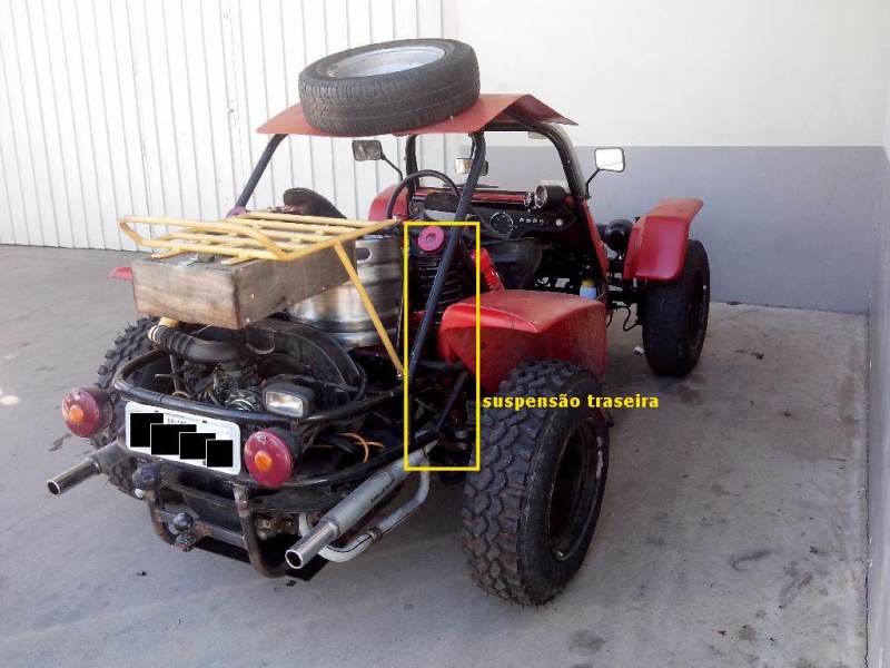

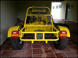

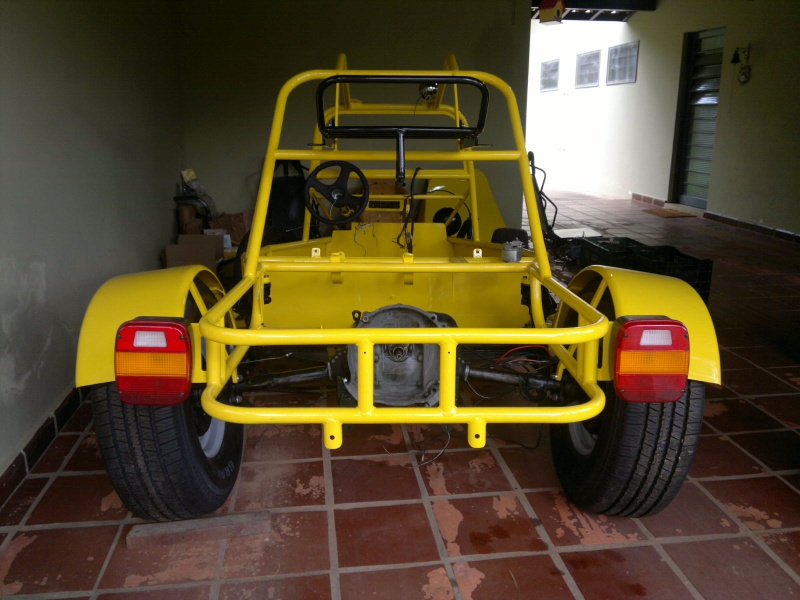

    Obrigado pela resposta! Eu coloquei um outro post mas ninguém ainda apareceu com a resposta, quem sabe o senhor não possa ajudar.
    A minha a traseira esta "muito aberta", colocaram um adaptador para ficar mais alta, passa por qualquer obstáculo mas muito instável como é de se esperar e o senhor também mencionou.
    Gostaria que ver umas fotos de como era o sistema original sem adaptação e estudar uns outros sistemas para saber o que eu poderia fazer.
    Se o senhor tiver alguma ideia ou foto do sistema original da traseira seria de grande ajuda, de antemão agradeço, um grande abraço!

    *** Correção eu quis dizer que o as rodas estão fechadas, positivo demais, excessivo, queria modificar o sistema. abraços

    [QUOTE=Nelson Filho;2521138]*** Correção eu quis dizer que o as rodas estão fechadas, positivo demais, excessivo, queria modificar o sistema. abraços[/QUOTE
    A minha tb é assim, é que eles regularam o facão da caixa muito pra cima, se regular um dois dentes mais pra baixo ela fica mais reta, mas ai perde altura

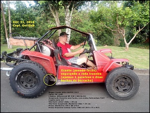

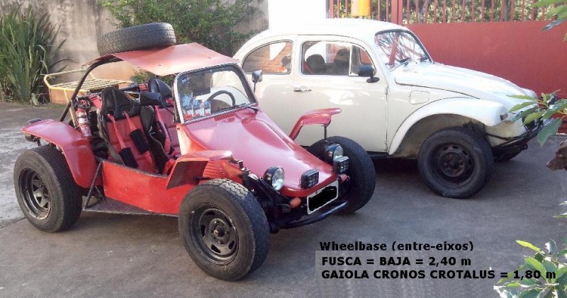

    Prezado Nelson

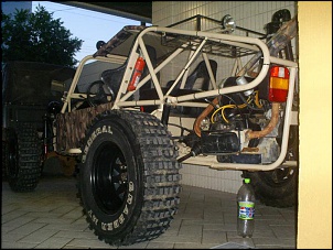

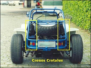

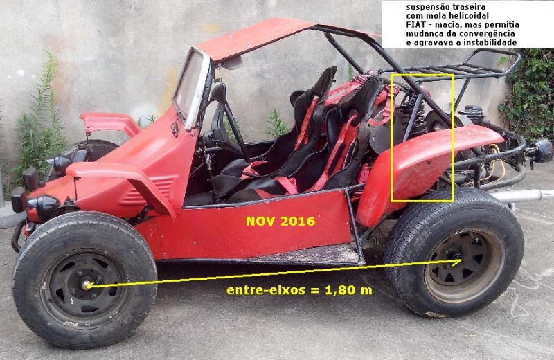

    Vou tentar te mostrar as agruras que sofri com a minha Cronos Crotalus, ótima para trilhas e ruim para pista.
    As figuras vão te ajudar mais do que as palavras.
    O grave problema desta bela Gaiola são dois erros de projeto:

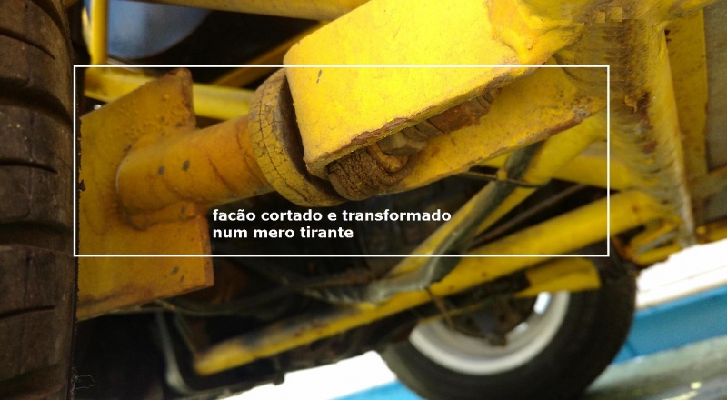

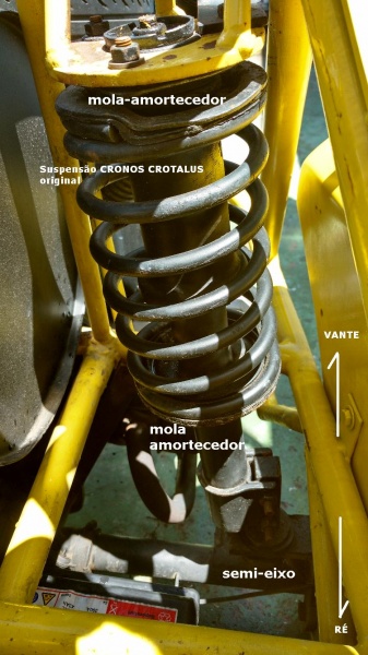

    1- distância entre eixos de 1,80 m e portanto, 60 cm mais curta que o veículo original (Fusca). Isto foi exagerado, pois os Buggies são encurtados em 25 a 30 cm no máximo. A maioria dos construtores de Buggy mantem a distância entre-eixos entre 2,15 e 2,10 metros. Como a Cronos Crotalus ficou muito curta houve um enorme ganho de manobrabilidade (pode até fazer acrobacias em dunas) e uma enorme perda de estabilidade, principalmente na reta e acima de 50 Km/h. Assim ficou excelente para trilhas e ruim para pista.

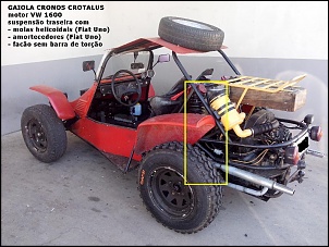

    2- para deixar a Gaiola mais macia e confortável desativaram as barras de torção da suspensão traseira e adaptaram uma mola helicoidal de FIAT UNO, com um amortecedor no meio. Isto poderia ser feito se tivessem usado a suspensão IRS, que a Volkswagen usou na Variant II e nas Kombis mais modernas. Este erro fez com que as rodas traseiras possassem ter algum movimento, alterando a convergência/divergência e agravando mais ainda a instabilidade da Gaiola. Era preciso ter usado o facão, porém trocado os semi-eixos por homocinéticas e colocado o "chifre" da IRS. Como não fizeram isto as rodas ao subir e descer em qualquer irregularidade da pista, mesmo pequenas, alteram a convergência/divergência das rodas traseiras agravando mais ainda a instabilidade. Na trilha a Gaiola Cronos Crotalus é o máximo e na pista é o mínimo e ainda por cima perigosa acima de 50 Km/h.
    Na minha modesta opinião o problema não tem solução fácil nem barata. Ou talvez não compense tentar corrigir estes erros, pois ficaria mais caro o molho que o peixe! Mas para alguém essencialmente trilheiro esta Gaiola é maravilhosa e deve haver interesse (mercado). Também pode-se remontar a Gaiola, encompridando o chassis em 30 a 40 cm e retirando as molas helicoidais e retornando para a clássica suspensão traseira do Fusca, usando facão, barra de torção e semi-eixos. Aqui no fórum tem gente que entende disto muito mais do que eu. Sugiro trocar ideias com o Flavio Cadore e com o DigoBrasil.
    Veja as fotos e tire suas conclusões. Se tiver dúvidas e eu puder responder é só me avisar. Boa sorte.

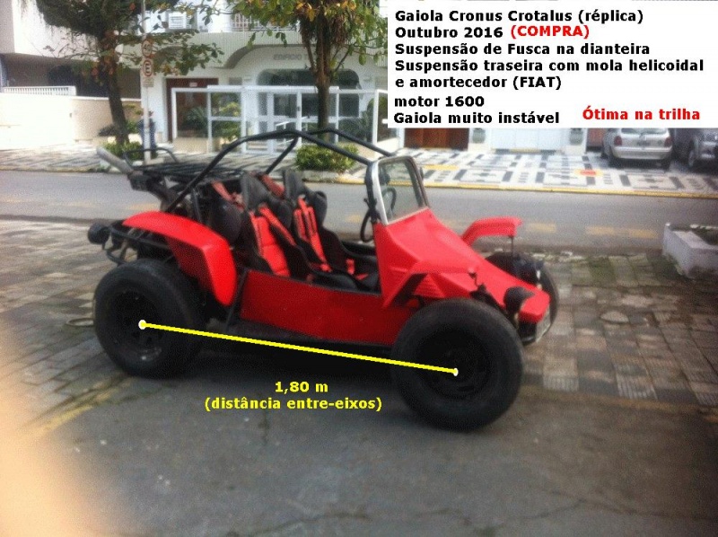

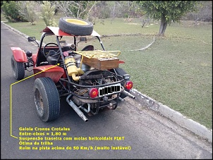

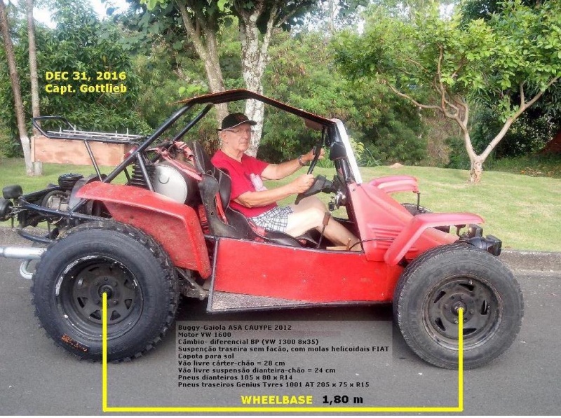

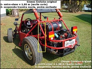

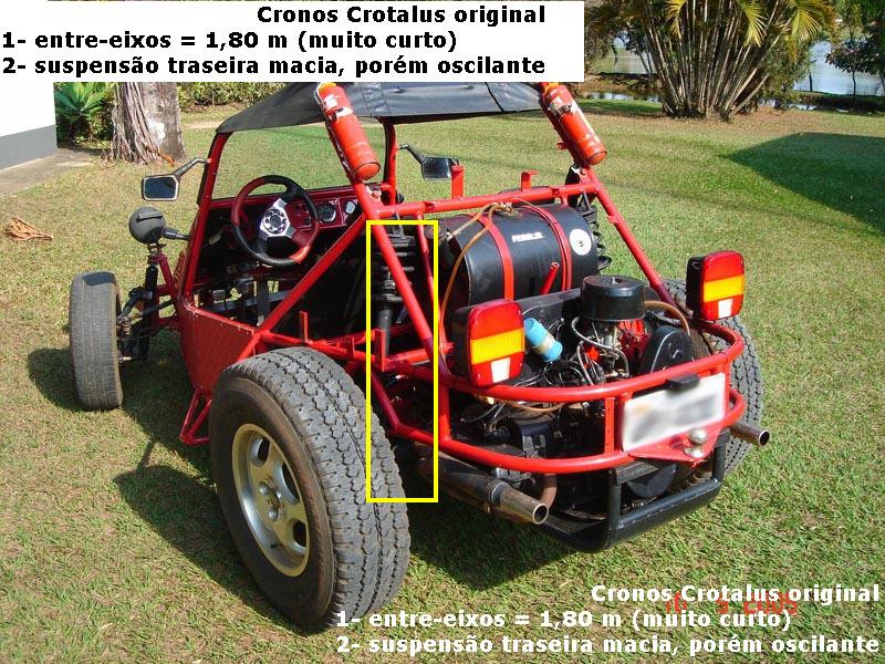

    Comparando a Cronos Crotalus com o BAJA percebe-se que a distância entre-eixos ficou exageradamente curta e isto criou um problema grave de instabilidade.
    Esta era a minha queridinha Cronos no dia em que a comprei. Foi uma pechincha, mas eu logo percebi que na pista era ruim. Visual muito esportivo, bonito e agradável para um Buggy-Gaiola.
    -cronos-crotalus-off-road-2-.jpg -cronos-crotalus-off-road-3-.jpg -cronos-crotalus-off-road-4-.jpg
    Minha Cronos me dando trabalho com a instabilidade e com a suspensão traseira, muito macia, mas com erro grave de projeto.

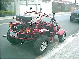

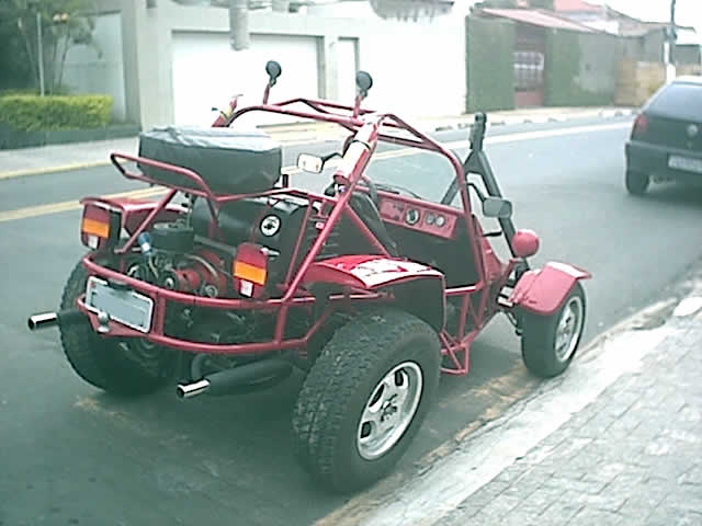

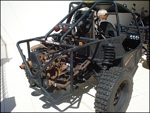

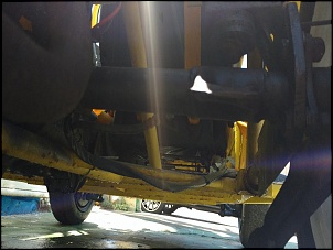

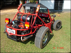

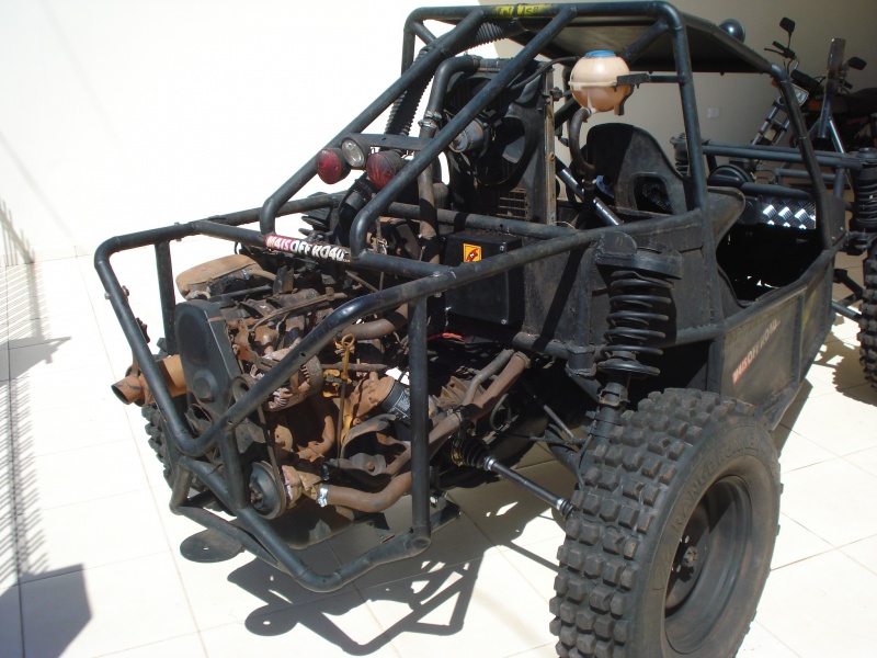

    Outras Cronos muito curtas e com molas helicoidais na traseira.
    -cronos-crotalus-off-road-9-.jpg -tirante-novo-regulavel-1.jpg -irs-swing-axle.jpg -gaiola-vw-irs.jpg

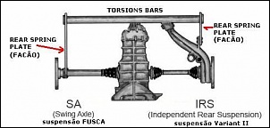

    Suspensão traseira com molas helicoidais funcionaria bem se fosse tipo IRS, mas com semi-eixos e facão agravou ainda mais a instabilidade. Tentei uma modificação no facão transformando-o num tirante. Melhorou um pouco, mas não resolveu. A 60 Km/h, na pista reta, parecia um burro bravo e tornava a Gaiola perigosa.
    A última foto mostra uma Gaiola com suspensão IRS e molas helicoidais. Deve funcionar muito bem.

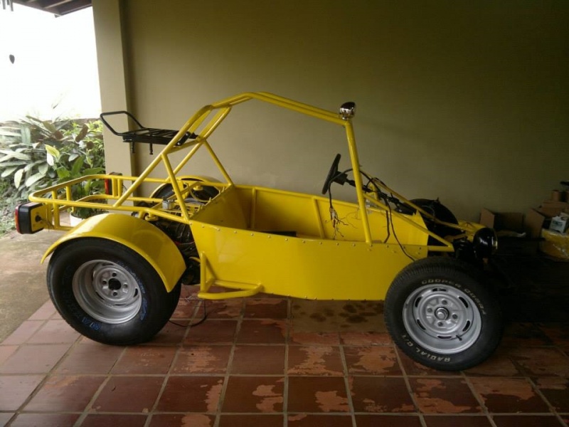

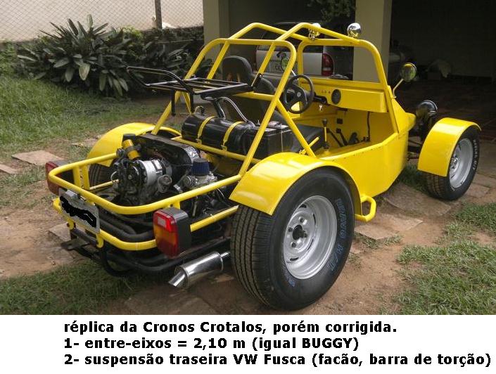

    Encontrei esta réplica da Cronos Crotalus aqui no fórum e me deixou muito animado. Estava sendo montada pelo DigoBrasil, em Campinas e tinha um entre-eixos bem menos encurtado (2,10 m) e a suspensão traseira era a clássica do Fusca. Deve ter ficado muito boa, pois corrigiu os erros de projeto.
    Sugiro ver aqui no fórum: https://www.4x4brasil.com.br/forum/g...-crotalus.html (Réplica Cronus Crotalus)

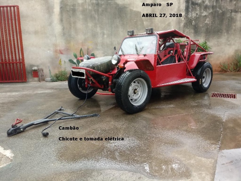

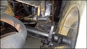

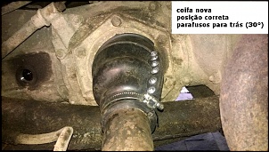

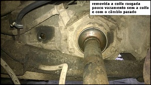

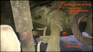

    Redui, a coifa de borracha do semi-eixo do Fusca impede que o óleo do câmbio-diferencial fique vazando conforme as engrenagens giram. Quando a coifa se rompe (rasga) começa a vazar este óleo. Mesmo que ainda haja bastante óleo na caixa é correto conferir e repor o que estiver faltando, após a substituição da coifa. Pode tirar a coifa rompida e trocá-la sem receio de vazar muito óleo do câmbio. Vaza sempre um pouco, mas nada preocupante.
    O vazamento da coifa é sempre de óleo da caixa de câmbio-diferencial, nunca do motor. Como os dois tipos de óleo são muito distintos seria muito errado misturá-los. Eu costumo usar:
    Óleo de motor SAE15W40 ou 20W50 (mineral para motor a gasolina). Geralmente é LUBRAX ou HELIX.
    Óleo de câmbio SAE 90 GL5 LUBRAX
    Sugiro ver BRAZIL BUG VW: Troca oleo da transmissao Fusca (óleo de câmbio).
    O Tonella tem um vídeo (youtube) muito bom sobre a troca da coifa do Fusca.

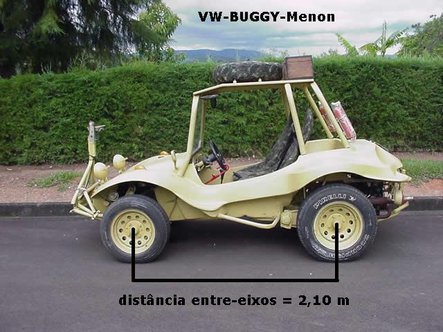

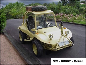

    Meu VW Buggy Menon que tive durante 17 anos. A distância entre-eixos era encurtada 30 cm e pouco alterou a estabilidade. Chegava-se a 100 Km/h numa boa estrada e sem problemas. Bem diferente da Cronos Crotalus que encurtou 60 cm!!!!

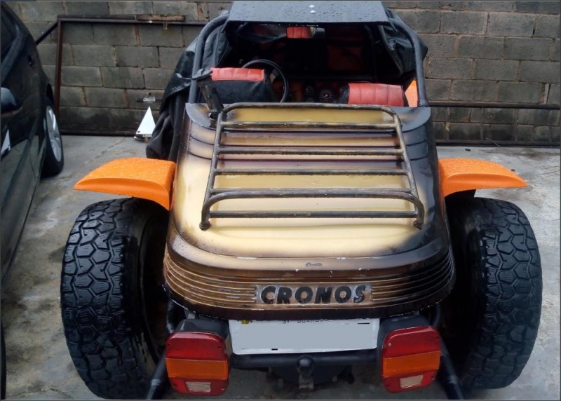

    Uma Cronos Crotalus original. Muito curta e com suspensão traseira macia, porém "oscilante".

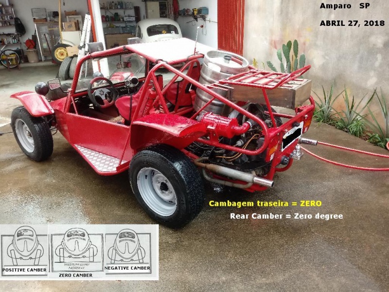

    Minha Cronos Crotalus (cópia da original).

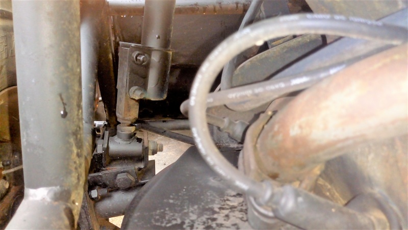

    Neste dois esquemas pode-se comparar a suspensão traseira clássica do Fusca (facão, barra de torção e semi-eixos) com a suspensão da Cronos Crotalus, feita com mola helicoidal, amortecedor (FIAT) e tirante, ao invés de facão. Esta suspensão da Cronos está presa superiormente apenas com um parafuso e o semi-eixo é seguro apenas por um tirante, pois não existe mais facão nem barra de torção. Há um movimento pendular deste conjunto mola-amortecedor FIAT e isto permite uma oscilação da suspensão traseira, agravando ainda mais a instabilidade causada pelo entre-eixo exageradamente curto. Certamente se tivesse sido colocado uma suspensão IRS e trocado os semi-eixos por homocinéticas o resultado seria melhor, pois a IRS tem um facão e um "chifre" que segura as homocinéticas corretamente.
    -tirante-cronos-original-2-.jpg -tirante-cronos-original-3b-.jpg -tirante-cronos-original-4-.jpg
    Estes tirantes NÃO cumprem a função do facão e os semi-eixos conseguem "oscilar".

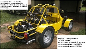

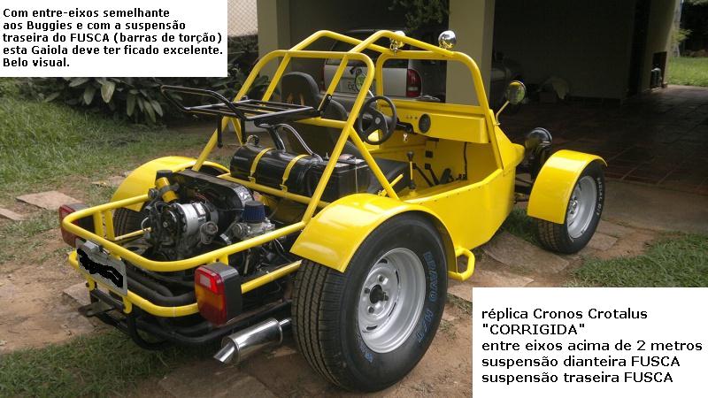

    Réplica da Cronos Crotalus "CORRIGIDA".
    Gaiola montada em chassis Colella e com vão livre bem elevado. Suspensão IRS permite manter cambagem ZERO apesar da altura. Usa facão e barra de torção, mas poderia usar molas helicoidais. Na frente a suspensão Fusca foi elevada por manga de eixo sobrepostas.

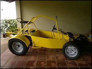

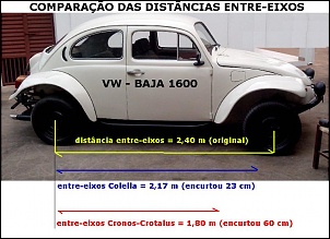

    O VW- BAJA 1600 conserva o chassis do VW Sedan intacto. A distância entre-eixos é padrão 2,40 metros. Carro estável.
    A Gaiola Colella usa chassis um pouco encurtado (23 cm) e entre-eixos é de 2,17 metros. Veículo estável.
    A Gaiola Cronos-Crotalus tem um chassis muito encurtado (60 cm) e entre-eixos é de 1,80 metros. Este encurtamento tão exagerado é o maior responsável pela instabilidade do veículo na pista, acima de 50 Km/h. A meu ver a suspensão traseira inadequada não é a principal causa desta instabilidade e sim um importante agravante.
    Fiz esta montagem fotográfica onde fica mais nítido a proporção (desproporção) do entre-eixos destes 3 veículos.
    Carro com distância entre-eixos longa e muito estável. Claro que um exagero irá criar dificuldades, como por exemplo para dobrar uma esquina (grande problema para limousines).
    Gaiola Cronos Crotalus com entre-eixos de 1,80 m. O encurtamento exagerado de 60 cm em relação ao carro original (VW Sedan) deixou a Gaiola extremamente ágil e manobrável, ótima para trilhas e dunas, porém muito instável na pista acima de 50 Km/h.
