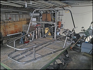

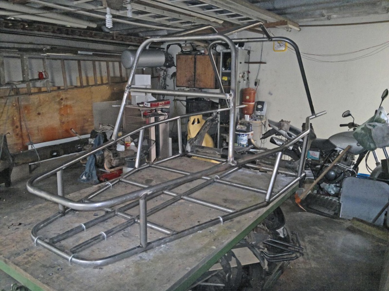

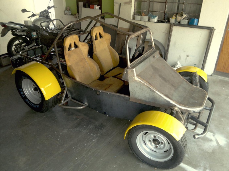

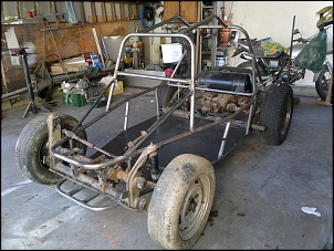

    Réplica Cronus Crotalus
    quase pronta, apenas alguns detalhes e suportes e ela vai para a pintura

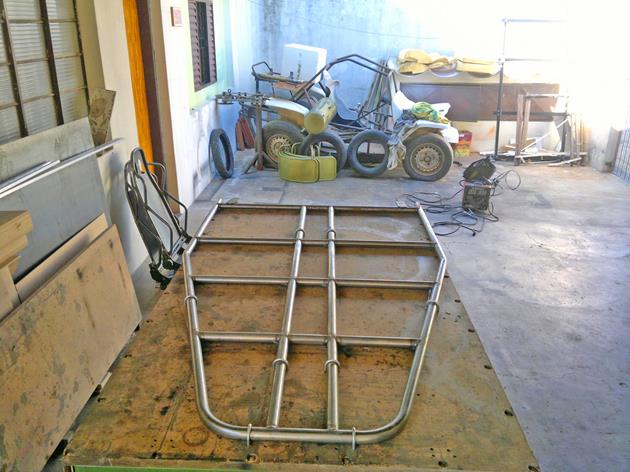

    visitem o album com as fotos de todas as etapas da construção da replica da Cronus Crotalus no link abaixo:
    http://goo.gl/s4CYWK
    segue algumas fotos do album que se encontra no link acima
    Miniaturas de Anexos Miniaturas de Anexos -2014-02-26-394.jpg   -2014-03-12-447.jpg   -2014-05-04-555.jpg   -2014-10-15-032_1.jpg   -2014-02-26-396.jpg

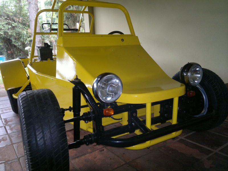

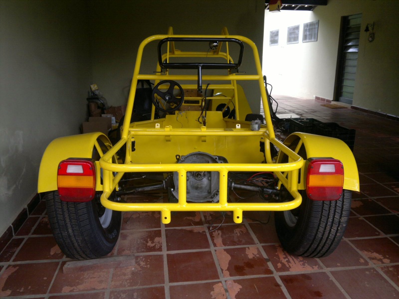

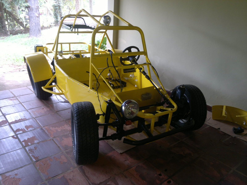

    ja esta pintada, agora estamos montando a parte eletrica e logo em seguida será o sistema de freio, uma revisão para verificar se esta tudo apertado e ai sim....... partida na danada e bora curtir
    Miniaturas de Anexos Miniaturas de Anexos -2014-12-11-084_1.jpg   -2014-12-11-086_1.jpg   -2014-12-11-088_1.jpg   -2014-12-11-089_1.jpg   -2014-12-11-091_3.jpg

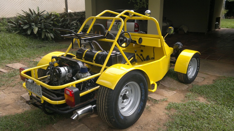

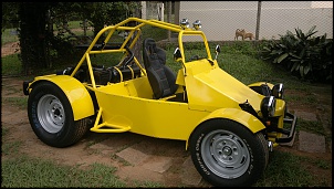

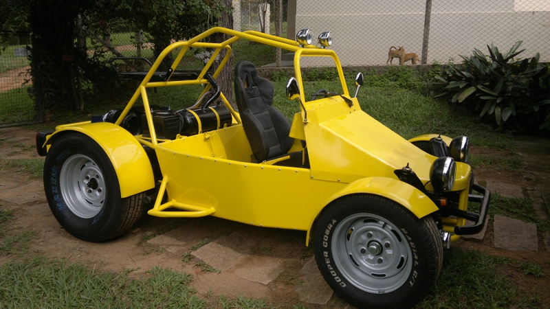

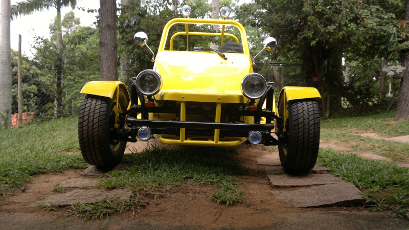

    ja esta quase pronta.
    Da parte que foi combinado com o dono, ja esta pronta e entregue. Falta ele colocar os bancos, parabrisas e documentação.
    O motor vai ser o VW a Ar 1600. Apesar de termos que fazer o gosto do cliente, a unica coisa que não gostei nesta Crotalus, é que o dono quis por o escapamento do Puma e isso deixou a gaiola quase 15cm maior na traseira do que se ele usa-se o escape do Buggy. Para mim foi só este detalhe que eu mudaria.
    Miniaturas de Anexos Miniaturas de Anexos -2015-02-04-127.jpg   -2015-02-04-129.jpg   -2015-02-04-130.jpg   -2015-02-04-131.jpg   -2015-02-04-132.jpg

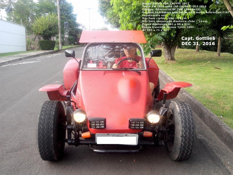

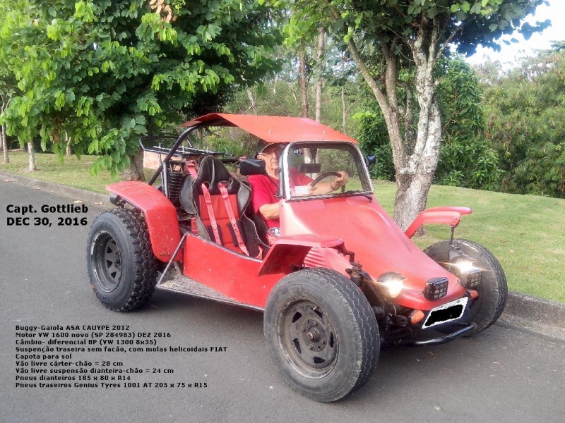

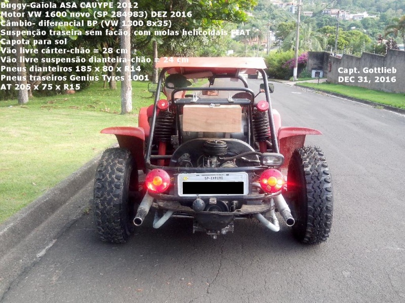

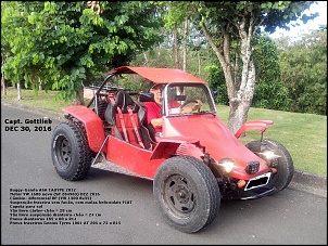

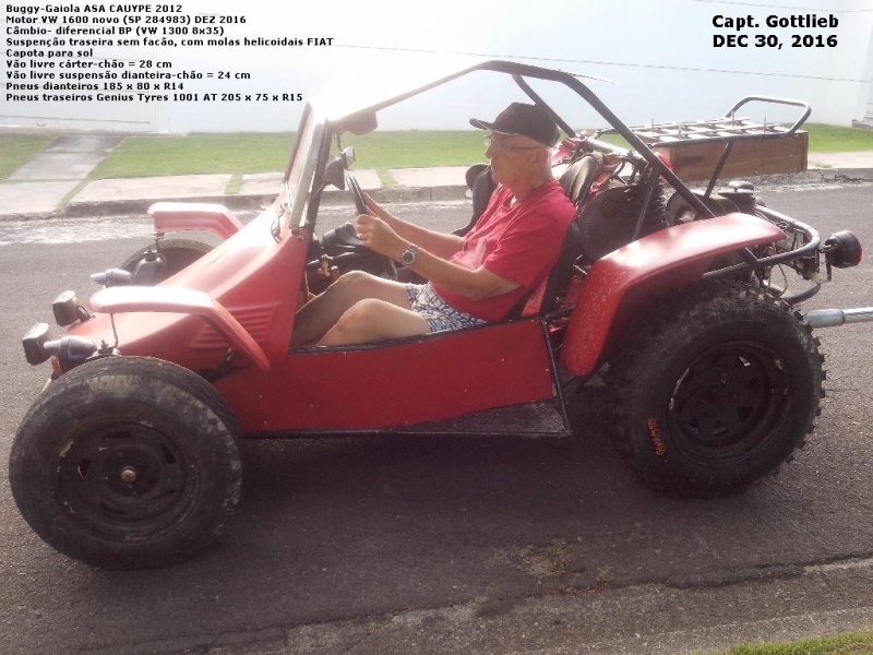

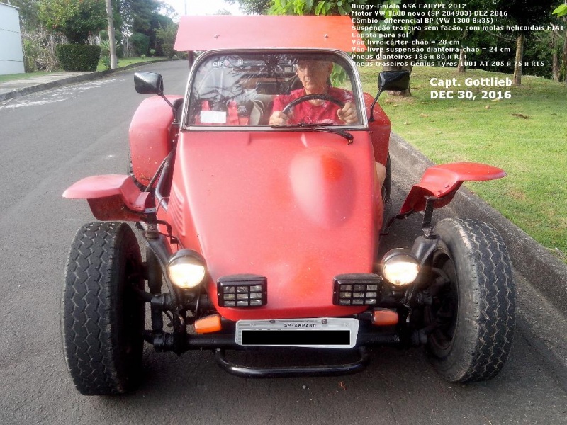

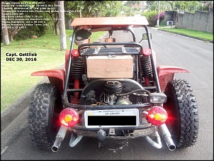

    Termino este ano com um presente que me dei por ocasião do Natal e do meu aniversário. Ganhei um Buggy-Gaiola tipo Cronus Crotalus, montado em 2012 pela ASA CAUYPE (Fortaleza - CE). É um bom veículo off-road, mas muito divertido para uso urbano também. A capota só protege do sol, pois na chuva tem status de moto. É bom lembrar que pilotar um carro conversível sob um sol forte só é agradável em filme. O carrinho tem mecânica VW Fusca, mas o chassis é tubular. A suspensão traseira não tem facão e usa molas helicoidais do Fiat 147. Este Buggy-Gaiola pesa menos de 500 Kg. O motor 1600 é até um exagero, mas o câmbio-diferencial é do Fusca 1300 (8x35) e assim fica priorizada a força e não a velocidade. Aliás ao se atingir 80 Km/h a sensação é de 180 Km/h e seria muito temerário ultrapassar esta velocidade. Com os pneus mais agressivos (Genius tyres 1001 AT 205x75xR15) na traseira este Buggy-Gaiola esbanja força e robustez para vencer estradas de terra em mau estado e atoleiros. Certamente irei levá-lo em breve para Serra da Canastra onde poderá ser testado de verdade. Já testei aqui na área rural de Amparo e não deixou nada a desejar a qualquer Jipe bem montado. Mas a manutenção é bem mais simples e barata. A única desvantagem é que só consegue tracionar uma carretinha até 350 Kg e não reboca nenhum outro veículo. O tanque é de aço inox, mas tem apenas 25 litros e numa trilha mais prolongada a prudência nos obriga a levar algum combustível extra.

    nao conheco o carro nem o dono, mas se o carro foi feito pelo Nill da cauype, entao é muit bom!
    Troller você acertou. Foi feito pelo Nil Araujo, em 2012, lá em Fortaleza. Sou o segundo dono e está pouco rodado. Abs.

    DigoBrasil, gostaria de saber qual é a distância entre eixos desta sua Gaiola. Seria 2,10 m? Abs,
    VW 1500 Fuskinha - Hilux 2.8 DLX 4x4 diesel (1998)
    Usuário Avatar de digobrazil
    19/12/2005
    577
    Agradecimentos: 9

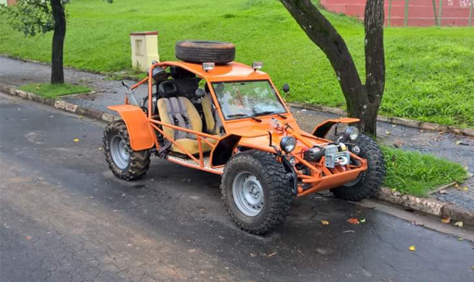

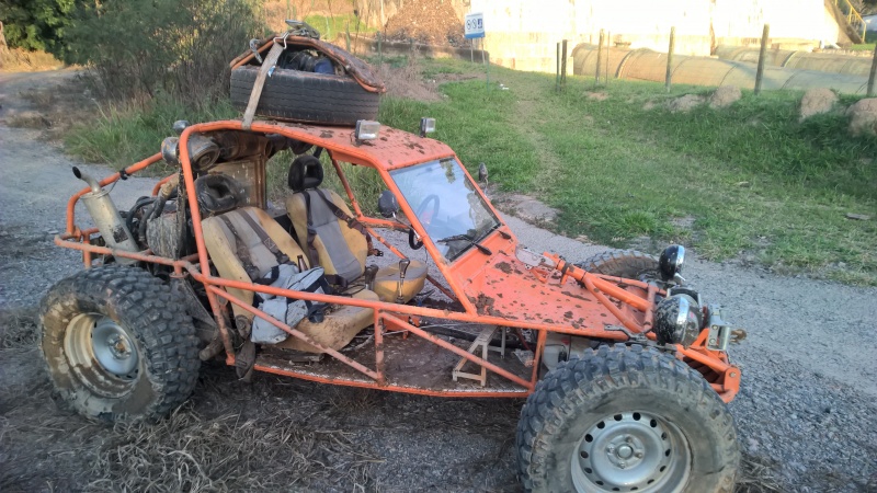

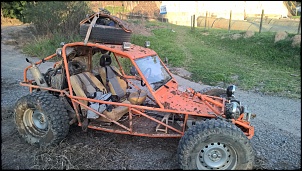

    Esta replica da crotalus amarela não é minha. Eu construi ela para um cliente e esta com 2,08mts entre os eixos e a largura entre as rodas, tanto traseiras quanto as dianteiras esta um pouco mais largas que a medida original da Brasilia, pois as rodas tiveram seus cubos invertidos
    A minha gaiola é uma gaiola offroad e esta com 2,22mts entre eixos. Entre as rodas traseiras tem 1,51mts e entre as rodas dianteiras tem 1,49mts.
    Segue a foto da minha gaiola
    Miniaturas de Anexos Miniaturas de Anexos -wp_ss_20160608_0002-2-.png   -wp_20160625_17_06_36_pro.jpg
