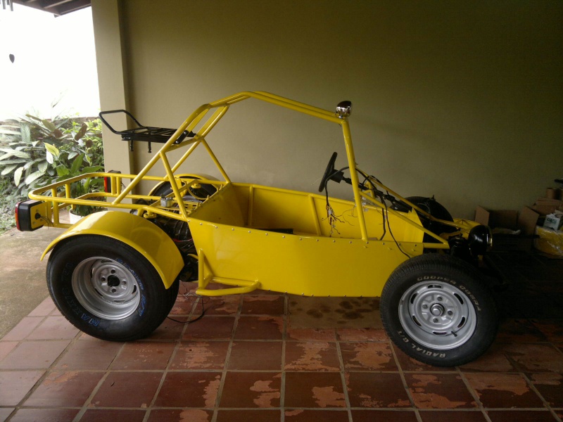

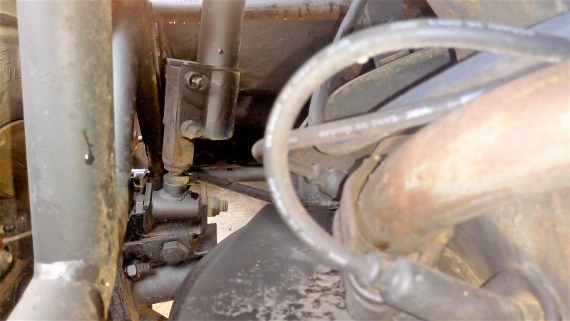

    Obrigado pela resposta! Eu coloquei um outro post mas ninguém ainda apareceu com a resposta, quem sabe o senhor não possa ajudar.
    A minha a traseira esta "muito aberta", colocaram um adaptador para ficar mais alta, passa por qualquer obstáculo mas muito instável como é de se esperar e o senhor também mencionou.
    Gostaria que ver umas fotos de como era o sistema original sem adaptação e estudar uns outros sistemas para saber o que eu poderia fazer.
    Se o senhor tiver alguma ideia ou foto do sistema original da traseira seria de grande ajuda, de antemão agradeço, um grande abraço!
    Anexo 570829Anexo 570830

    *** Correção eu quis dizer que o as rodas estão fechadas, positivo demais, excessivo, queria modificar o sistema. abraços

    A minha tb é assim, é que eles regularam o facão da caixa muito pra cima, se regular um dois dentes mais pra baixo ela fica mais reta, mas ai perde altura

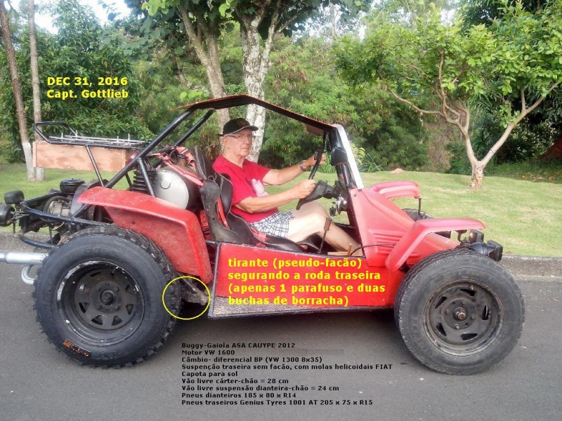

    Prezado Nelson
    Vou tentar te mostrar as agruras que sofri com a minha Cronos Crotalus, ótima para trilhas e ruim para pista.
    As figuras vão te ajudar mais do que as palavras.

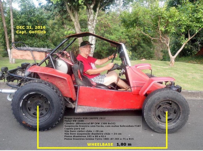

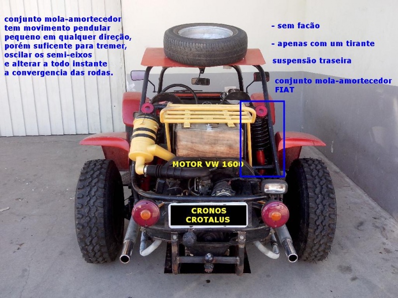

    O grave problema desta bela Gaiola são dois erros de projeto:
    1- distância entre eixos de 1,80 m e portanto, 60 cm mais curta que o veículo original (Fusca). Isto foi exagerado, pois os Buggies são encurtados em 25 a 30 cm no máximo. A maioria dos construtores de Buggy mantem a distância entre-eixos entre 2,15 e 2,10 metros. Como a Cronos Crotalus ficou muito curta houve um enorme ganho de manobrabilidade (pode até fazer acrobacias em dunas) e uma enorme perda de estabilidade, principalmente na reta e acima de 50 Km/h. Assim ficou excelente para trilhas e ruim para pista.
    2- para deixar a Gaiola mais macia e confortável desativaram as barras de torção da suspensão traseira e adaptaram uma mola helicoidal de FIAT UNO, com um amortecedor no meio. Isto poderia ser feito se tivessem usado a suspensão IRS, que a Volkswagen usou na Variant II e nas Kombis mais modernas. Este erro fez com que as rodas traseiras possassem ter algum movimento, alterando a convergência/divergência e agravando mais ainda a instabilidade da Gaiola. Era preciso ter usado o facão, porém trocado os semi-eixos por homocinéticas e colocado o "chifre" da IRS. Como não fizeram isto as rodas ao subir e descer em qualquer irregularidade da pista, mesmo pequenas, alteram a convergência/divergência das rodas traseiras agravando mais ainda a instabilidade. Na trilha a Gaiola Cronos Crotalus é o máximo e na pista é o mínimo e ainda por cima perigosa acima de 50 Km/h.
    Na minha modesta opinião o problema não tem solução fácil nem barata. Ou talvez não compense tentar corrigir estes erros, pois ficaria mais caro o molho que o peixe! Mas para alguém essencialmente trilheiro esta Gaiola é maravilhosa e deve haver interesse (mercado). Também pode-se remontar a Gaiola, encompridando o chassis em 30 a 40 cm e retirando as molas helicoidais e retornando para a clássica suspensão traseira do Fusca, usando facão, barra de torção e semi-eixos. Aqui no fórum tem gente que entende disto muito mais do que eu. Sugiro trocar ideias com o Flavio Cadore e com o DigoBrasil.
    Veja as fotos e tire suas conclusões. Se tiver dúvidas e eu puder responder é só me avisar. Boa sorte.

    Comparando a Cronos Crotalus com o BAJA percebe-se que a distância entre-eixos ficou exageradamente curta e isto criou um problema grave de instabilidade.
    Anexo 570857
    Esta era a minha queridinha Cronos no dia em que a comprei. Foi uma pechincha, mas eu logo percebi que na pista era ruim. Visual muito esportivo, bonito e agradável para um Buggy-Gaiola.

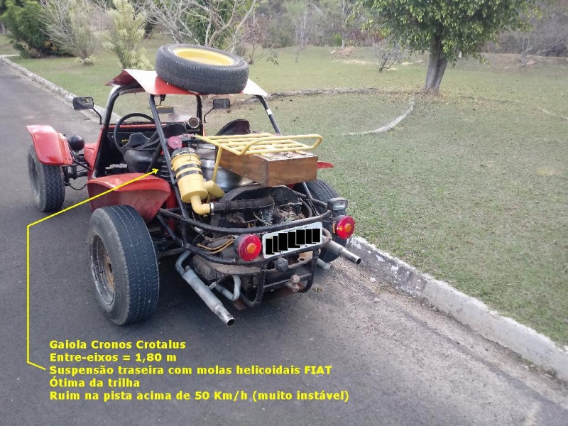

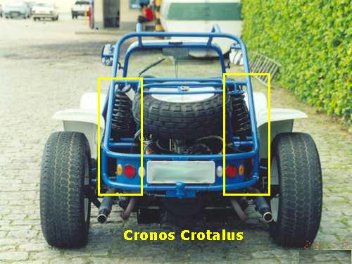

    Minha Cronos me dando trabalho com a instabilidade e com a suspensão traseira, muito macia, mas com erro grave de projeto.
    Anexo 570861 Anexo 570862

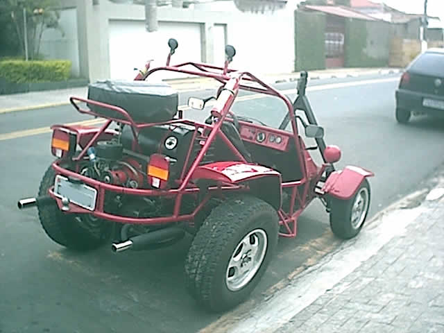

    Outras Cronos muito curtas e com molas helicoidais na traseira.
    Anexo 570863 Anexo 570864 Anexo 570865 Anexo 570866

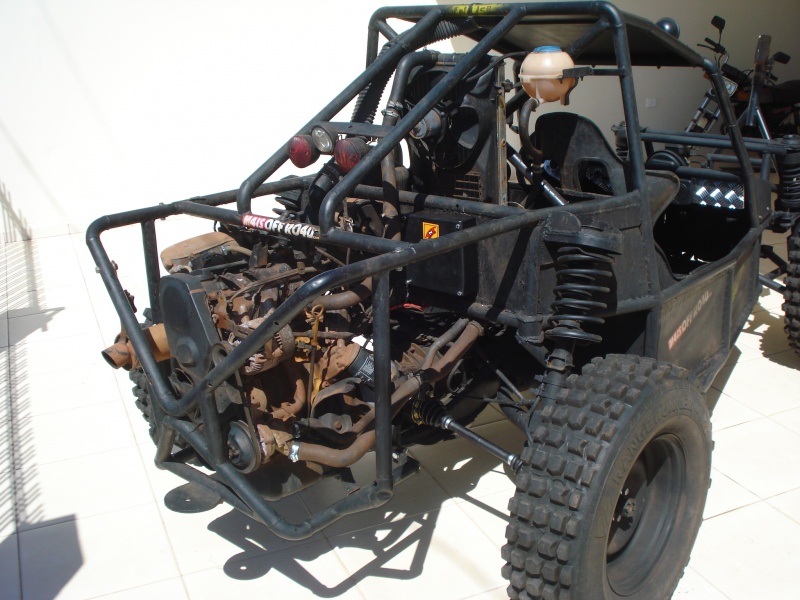

    Suspensão traseira com molas helicoidais funcionaria bem se fosse tipo IRS, mas com semi-eixos e facão agravou ainda mais a instabilidade. Tentei uma modificação no facão transformando-o num tirante. Melhorou um pouco, mas não resolveu. A 60 Km/h, na pista reta, parecia um burro bravo e tornava a Gaiola perigosa.
    A última foto mostra uma Gaiola com suspensão IRS e molas helicoidais. Deve funcionar muito bem.

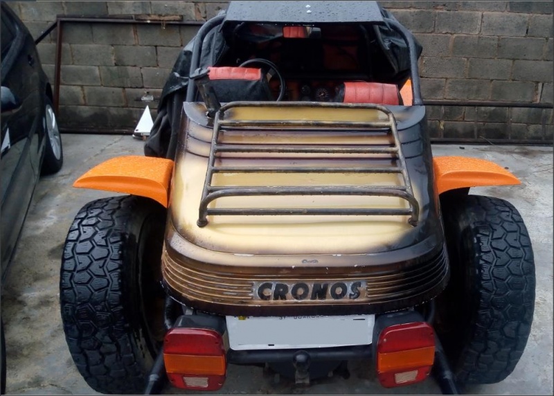

    Depois de tanto tentar e não conseguir resolver a instabilidade acabei me desfazendo da Gaiola Cronos, que foi para as mãos de um trilheiro, que foi fazer bom uso dela. Montei uma nova Gaiola num chassis Colella. Distância entre-eixos de 2,17 metros e suspensão traseira clássica do Fusca. Já foi levada três vezes para Serra da Canastra, fez muito sucesso e teve um desempenho muito bom na terra e no barro. Para uso urbano é ótima também.
    Anexo 570869 Anexo 570870 Anexo 570871 Anexo 570872
    Eu gostava muito da minha Cronos Crotalus, mas sou idoso e não faço mais trilhas. Então achei mais interessante trocar.

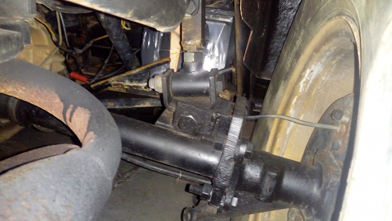

    Redui, a coifa de borracha do semi-eixo do Fusca impede que o óleo do câmbio-diferencial fique vazando conforme as engrenagens giram. Quando a coifa se rompe (rasga) começa a vazar este óleo. Mesmo que ainda haja bastante óleo na caixa é correto conferir e repor o que estiver faltando, após a substituição da coifa. Pode tirar a coifa rompida e trocá-la sem receio de vazar muito óleo do câmbio. Vaza sempre um pouco, mas nada preocupante.
    O vazamento da coifa é sempre de óleo da caixa de câmbio-diferencial, nunca do motor. Como os dois tipos de óleo são muito distintos seria muito errado misturá-los. Eu costumo usar:

    Nelson, bom dia!
    A minha Cronos Crotalus foi encomendada para o Nil fazer em 2012, pelo seu primeiro dono. Ele pediu uma réplica idêntica. Ele me vendeu no final de 2016. A suspensão traseira é esta mesmo, com conjunto mola-amortecedor FIAT que infelizmente permite um pequeno movimento pendular do conjunto e isto é suficiente para permitir uma variação da convergência das rodas traseira, que agrava ainda mais a instabilidade da Gaiola que tem um entre-eixos exageradamente encurtado.
    Já vi em algumas postagens este estabilizador de cambagem, mas não tenho experiência com isto.

    Uma Cronos Crotalus original. Muito curta e com suspensão traseira macia, porém "oscilante".

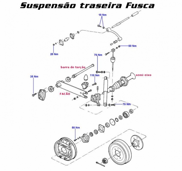

    Neste dois esquemas pode-se comparar a suspensão traseira clássica do Fusca (facão, barra de torção e semi-eixos) com a suspensão da Cronos Crotalus, feita com mola helicoidal, amortecedor (FIAT) e tirante, ao invés de facão. Esta suspensão da Cronos está presa superiormente apenas com um parafuso e o semi-eixo é seguro apenas por um tirante, pois não existe mais facão nem barra de torção. Há um movimento pendular deste conjunto mola-amortecedor FIAT e isto permite uma oscilação da suspensão traseira, agravando ainda mais a instabilidade causada pelo entre-eixo exageradamente curto. Certamente se tivesse sido colocado uma suspensão IRS e trocado os semi-eixos por homocinéticas o resultado seria melhor, pois a IRS tem um facão e um "chifre" que segura as homocinéticas corretamente.
    Anexo 570957 Anexo 570958 Anexo 570959
    Estes tirantes NÃO cumprem a função do facão e os semi-eixos conseguem "oscilar".
    Anexo 570960 Anexo 570961 Anexo 570962

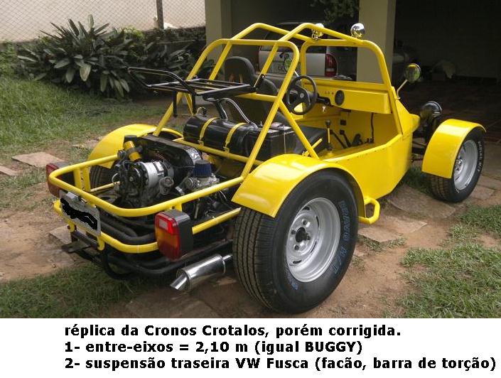

    Réplica da Cronos Crotalus "CORRIGIDA".
    Anexo 570963 Anexo 570964

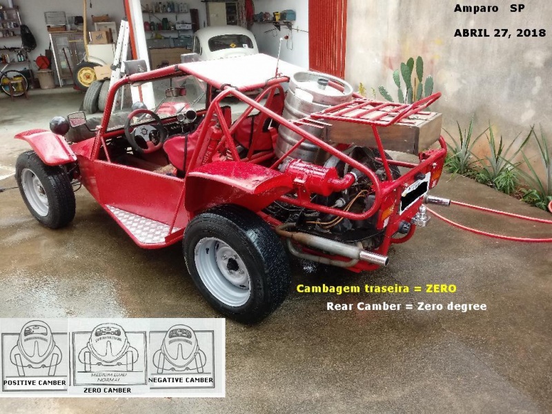

    Gaiola montada em chassis Colella e com vão livre bem elevado. Suspensão IRS permite manter cambagem ZERO apesar da altura. Usa facão e barra de torção, mas poderia usar molas helicoidais. Na frente a suspensão Fusca foi elevada por manga de eixo sobrepostas.

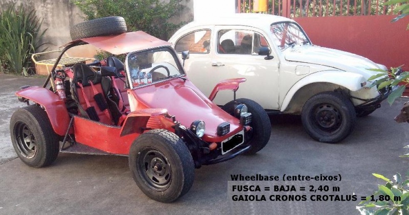

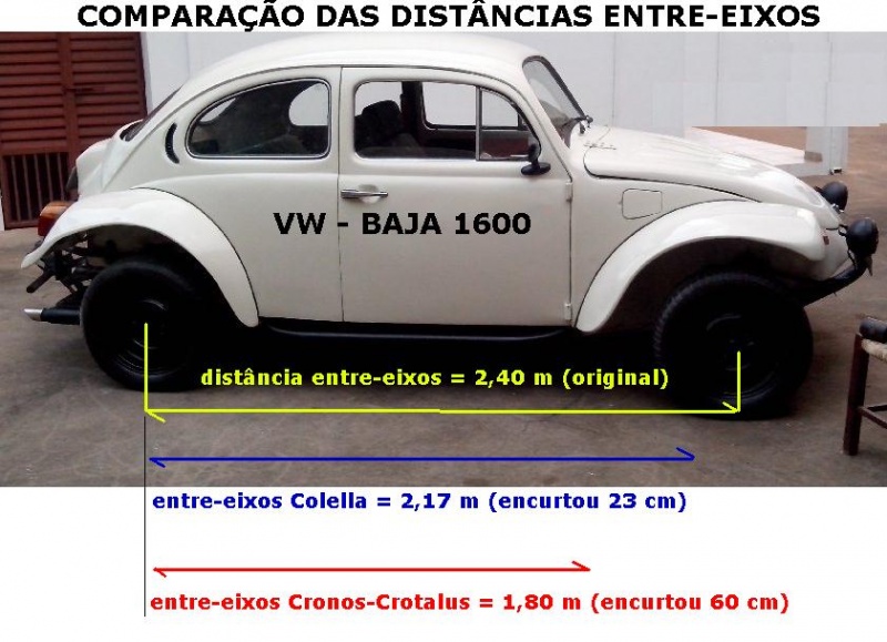

    O VW- BAJA 1600 conserva o chassis do VW Sedan intacto. A distância entre-eixos é padrão 2,40 metros. Carro estável.
    A Gaiola Colella usa chassis um pouco encurtado (23 cm) e entre-eixos é de 2,17 metros. Veículo estável.
    A Gaiola Cronos-Crotalus tem um chassis muito encurtado (60 cm) e entre-eixos é de 1,80 metros. Este encurtamento tão exagerado é o maior responsável pela instabilidade do veículo na pista, acima de 50 Km/h. A meu ver a suspensão traseira inadequada não é a principal causa desta instabilidade e sim um importante agravante.
    Fiz esta montagem fotográfica onde fica mais nítido a proporção (desproporção) do entre-eixos destes 3 veículos.
    Anexo 571001 Anexo 571002
    Anexo 571003
    Carro com distância entre-eixos longa e muito estável. Claro que um exagero irá criar dificuldades, como por exemplo para dobrar uma esquina (grande problema para limousines).
    Anexo 571004
    Gaiola Cronos Crotalus com entre-eixos de 1,80 m. O encurtamento exagerado de 60 cm em relação ao carro original (VW Sedan) deixou a Gaiola extremamente ágil e manobrável, ótima para trilhas e dunas, porém muito instável na pista acima de 50 Km/h.
