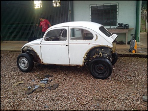

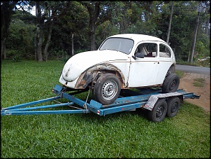

    Ola galera sou novo no forum
    hoje comprei um fusca para transformar em um baja
    gostaria de opnioes de vcs para o projeto
    ja andei dando uma cortada nele
    Novo baja na area-dsc_0495.jpgNovo baja na area-dsc_0492.jpgNovo baja na area-dsc_0493.jpg
    estou na duvida sobre motor
    1300,1500 oiriginal aguenta ulgumas trilhas ou fica muito fraco?
    Motor ap 1.6 é melhor? Fica bom? é complicado pra montar?
    Dos 3 qual melhor custo beneficio?

    Motor ap 1.6 é melhor, e você vai precisar apenas de uma flange, pelo que vi seu fusca está sem motor, então compra um ap, mais 200,300 numa flange, aqui na minha região é 800 um motor ap qualquer... e eles cobram a mesma coisa por um de fusca!
    não vai ser difícil de adaptar...
    o 1500 aguenta trilhas, mas é melhor colocar o ap de uma vez! vlw

    entao na verdade ele esta sem nada hoje ja dei mais um adianto coloquei o volante e as maçanetas o cilindro do freio
    falta as pedaleiras
    o tio da minha mulher tem um ap montado em um logus disse que esta so sem o carburador me fez por 700 disse que esta file
    eu encontrei um 1300 por 250 mas esta parado nao sei se funciona mas ele falou que é fraco e tal que nao vai aguentar subir um morro
    mas obrigado pela dica
