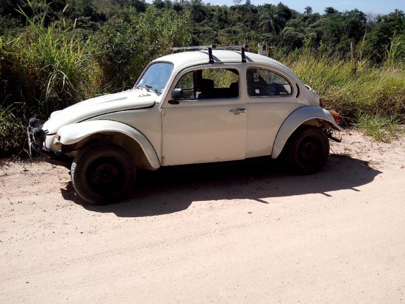

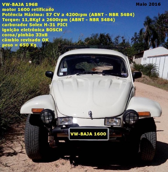

    Este BAJA foi preparado apenas para uso trilhas leves e pista. Tem motor VW 1600, ignição eletrônica, coroa/pinhão 8x33, pneus 185/65/R15 e vão livre de 18 cm. Faz Rio-São Paulo com velocidade de até 110 Km e foi também na Serra da Canastra - MG, onde nas trilhas leves se saiu muito bem.

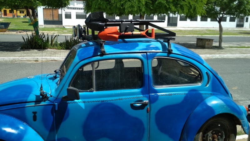

    Olá amigos estou ainda nas modificações do fusca, até agora só foi feito manutenção básica e troca de peças danificadas que não eram poucas,foi colocado um Rack de teto, faróis de milha, "snorkel", rádio VHF.
    Ao invés de colocar os pneus 205 irei colocar os pneus 195/70- 15 por a diferença de altura ser pouca e o preço ser bem melhor,na dianteira por enquanto os originais, no Rack de teto futuramente irar ser adicionado um suporte para estepe, sera feito reforço no chassi e para- choque dianteiro e traseiro, e quem sabe um guincho elétrico. O projeto segue devagar por quem está fazendo as modificações ser eu mesmo, inclusive o rack de teto (aprendi a soldar e pretendo eu mesmo fazer os para- choques) e as manutenções. Irei colocar uma foto do rack, mas logo mais coloco fotos detalhadas do fusca. Abraço a todos.
    Matheus Almada- PU7PM

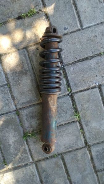

    Hj fiz algumas alterações na suspensão traseira do meu fusca onde nos amortecedores dele eu adaptei a mola do amortecedor da MOTO BROS, onde não foi necessário realizar muitas modificações apenas a retirada da mola do amortecedor antigo de uma bros e colocado no amortecedor do fusca. Do amortecedor da moto foi utilizado a mola, a arruela (onde fiz um corte para poder preder no amortecedor do fusca), batente do amortecedor. Coloquei algumas fotos qualquer duvida pode me mandar um email: jose_matheus96@hotmail.com
    Coloquei uma foto de antes e depois da modificação.
    "PU7PYM- Matheus Almada"

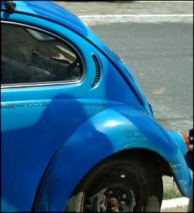

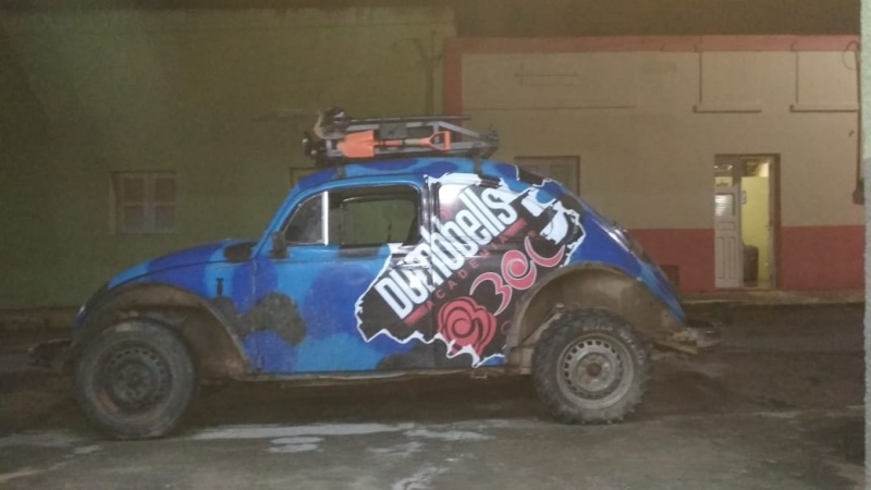

    Acabei algumas modificações feitas no carro inicialmente não estava querendo retirar os para-lamas, mas foi necessário para diminuir os riscos deles ficarem presos em algum local e diminuir a largura do fusca. Na dianteira retirei os amortecedores originais e instalei os amortecedores da XL- 125 fazendo com que ele ganhasse cerca de 3 a 4 centímetros de altura na dianteira, e coloquei os pneus 195/70 com cravos de 2 cm. Logo mais estarei tentando fazer um escape para ele mais alto e com cano direto.
    Miniaturas de Anexos Miniaturas de Anexos -whatsapp-image-2019-03-20-12.09.56.jpg   -whatsapp-image-2019-03-20-12.09.56.jpg
    PU7PYM "Matheus Almada"
