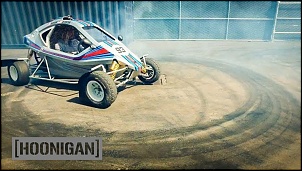

    Emplacamento kart cross para rua.-maxresdefault.jpg Pensei nesse modelo, mas, em alumínio e motores eléctricos.
    adaptando os faróis setas, etc, etc

    Ola Ramon, sou do RS e estou projetando um para documentar, mas vou fazer a documentação toda em SP, aqui o detran é muito exigente o que dificulta e encarece o projeto. Um amigo meu conseguiu documentar um em SP, mas como disse o Cadore tem algumas exigencias como aros acima de 13", farois baixos e altos, lanternas traseiras e piscas, paralamas, luz de ré (não precisa ter ré), parabrisa e outras itens de segurança.O custo é um pouco alto mas para que é amante do esporte vale a pena.
