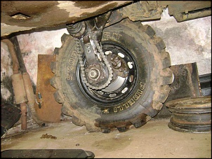

    Resolvi criar esse tópico pra tentar resgatar a ideia de levantar um fusca ou derivado ( kombi, gaiola, brasilia, variant, baja, gurgel, JEG,) colocando na tração correntes. Sei que num tópico anterior se fala do projeto de levantar um fusca mas não especifica o uso de correntes na traseira por isso a criação do tópico especifico. Se alguém tiver conhecimento técnico sobre o assunto ou mesmo um comentário sobre esse sistema incrível de levantar a traseira da viatura usando correntes (fica alto pra caramba) garanto que muita gente aqui vai se interessar pelo assunto. Imagino que com esse sistema a traseira pode ficar com vão livre de até um metro de altura. Claro que precisa ver a durabilidade do sistema com essa altura toda. Mas isso é só pra ilustrar um pouco o potencial que esse recurso pode disponibilizar em termos dinâmicos.

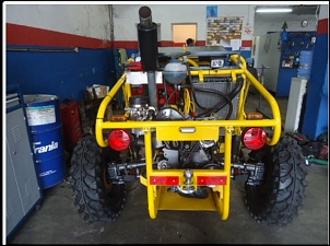

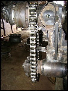

    Vou por aqui umas fotos da gaiola do Canale pra ilustrar a ideia.-dsc07272.jpg-dsc07268.jpg

    Vou tentar fazer algum desenho do q tenho em mente e posto aqui depois porém penso que é uma gambiarra pra ultimo caso pq gaiola ja é uma coisa que quebra pra caramba agora imagina com 2 correntes a mais pra arrebentar, parafuso de caixinha pra torar, 3 rolamentos de roda a mais pra se preocupar e alem de tudo esse peso a mais que pode ficar na suspensão e no caso do fusca a cambagem que ja saia fora agora vai sair mais ainda e esse peso extra pode atrapalhar um pouco o trabalho da suspensão, eu acho melhor a caixa de kombi e tem umas adaptação que os caras fazem nela que elimina os pulos q ela causa

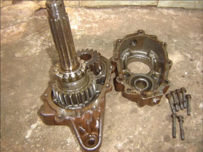

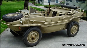

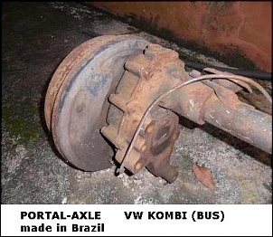

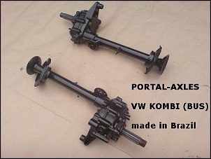

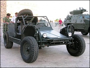

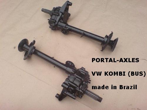

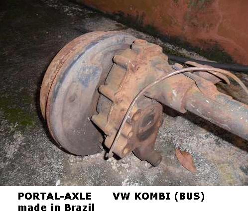

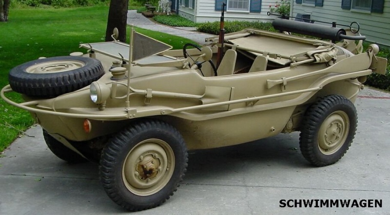

    Ricardo, esta ideia de levantar Fusca já existia na década de 30, antes mesmo da Segunda Guerra Mundial. Foi usada no Schwimmwagen, um Fusca militar anfíbio, 4x4 e com "portal-axles" na traseira e mangas de eixo sobrepostas na dianteira. Isto deixava o Fusca militar mais alto e também era uma redução de tração. As Kombis antigas também "portal-axles". Todavia o sistema (portal-axles) usava engrenagens. Este seu projeto usa correntes e me parece uma ideia ruim, que certamente terá vida curta, pois a probabilidade destas correntes quebrarem numa trilha é muito grande. Concordo totalmente com a opinião do Aristides Jr. As imagens esclarecem bem melhor.
    -portal-axles-11.jpg -gaiola-portal-axles-2-.jpg -gaiola-portal-axles-3-.jpg -gaiola-portal-axles-5-.jpg -portal-axles-13.jpg -portal-axles-14.jpg -portal-axles-15.jpg -portal-axles-draw-1.jpg -schwimmwagen-01.jpg -gaiola-portal-axles-4-.jpg
    O pessoal que montou Gaiola usando "portal-axles" das Kombis antigas relataram que havia problemas de "trancos", solavancos, cambagem muito positiva e nas trilhas mais difíceis as engrenagens quebravam. As correntes quebrariam muito mais facilmente. Já vi muitas Gaiolas e BAJAS com vão livre elevado (30 - 40 cm ou mais) e na minha opinião o melhor sistema para elevar um Fusca é suspensão IRS na traseira (com homocinéticas) e mangas de eixo sobrepostas na dianteira. Abraços,
