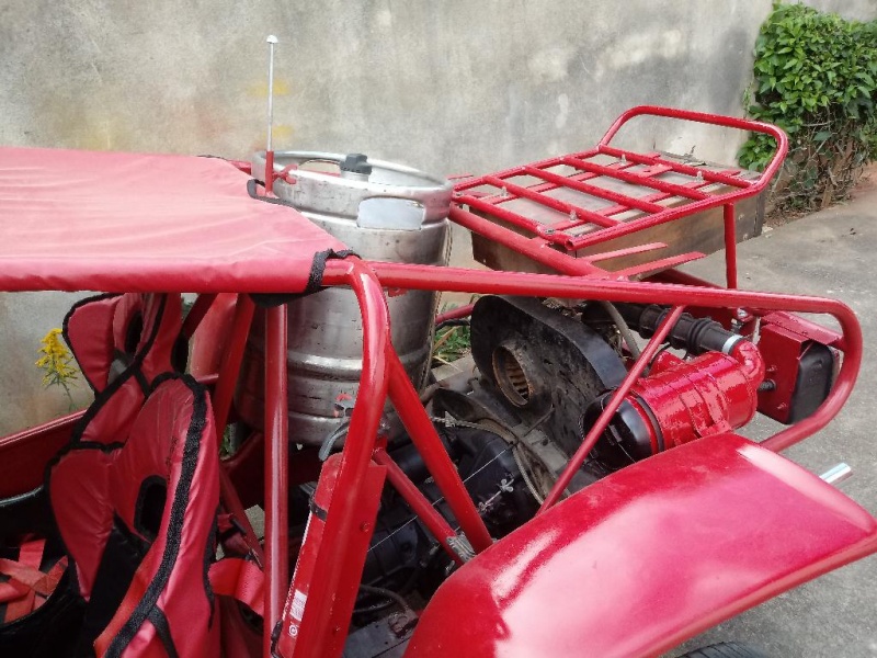

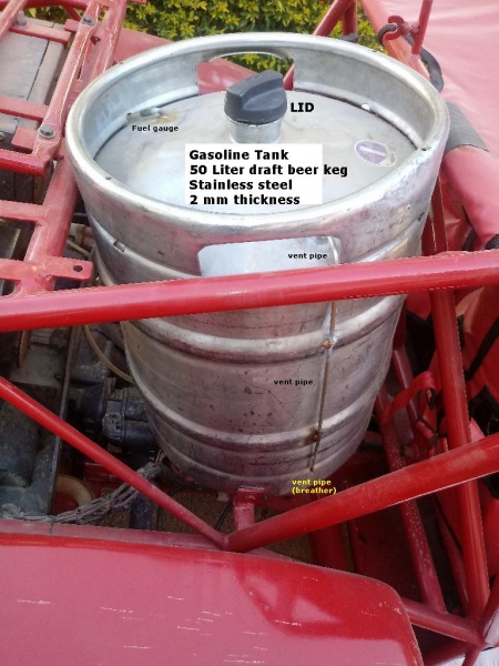

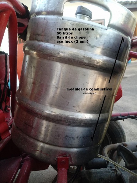

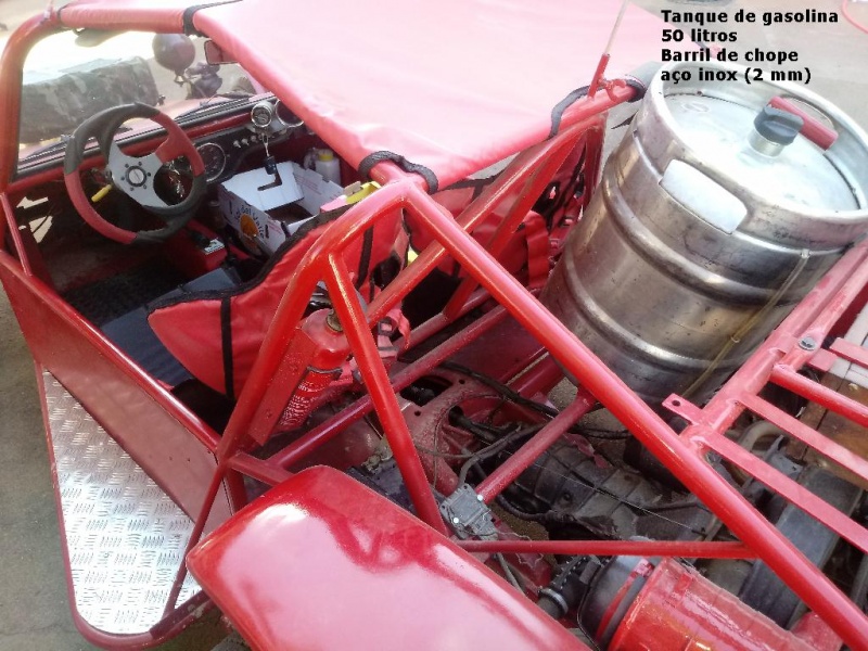

    Tanque de combustível 50 L (coloco só 45 litros por causa da inclinação).
    Pode ser instalado deitado, mas obriga reposicionar o bocal.
    Barril de chope aço inox 2 mm.
    Custo menos da metade do preço de um tanque inox vendido para Gaiolas e é bem mais robusto.

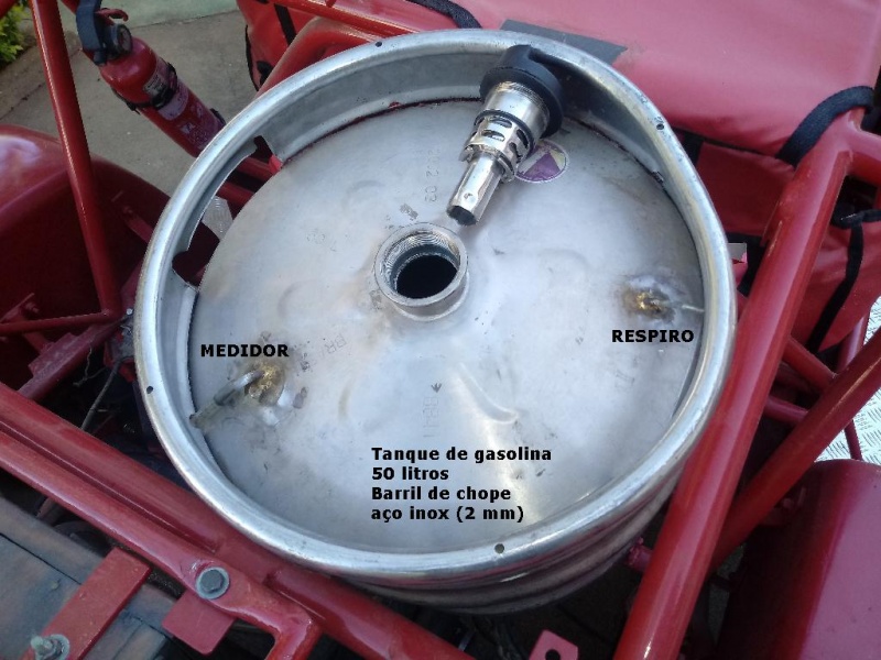

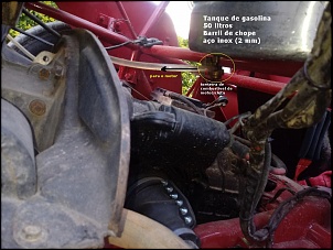

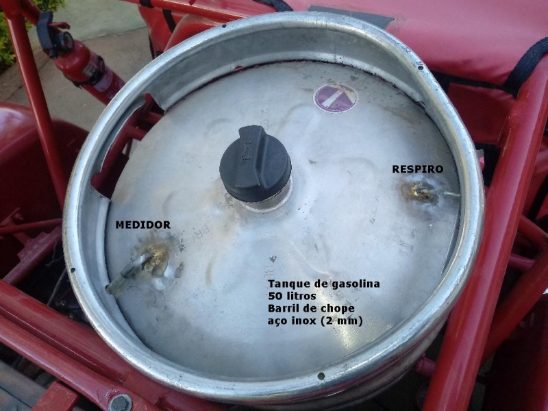

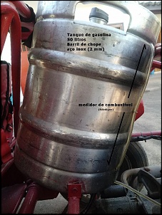

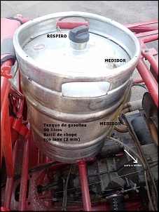

    Uma imagem vale mais do que mil palavras.
    -smart-fuel-tank-1-.jpg -smart-fuel-tank-2-.jpg -smart-fuel-tank-3-.jpg -smart-fuel-tank-4-.jpg -smart-fuel-tank-5-.jpg -smart-fuel-tank-6-.jpg

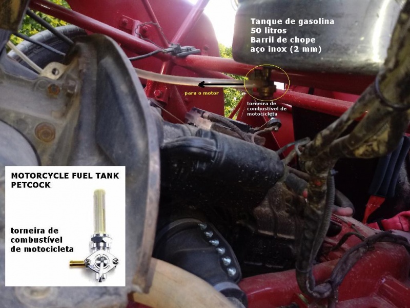

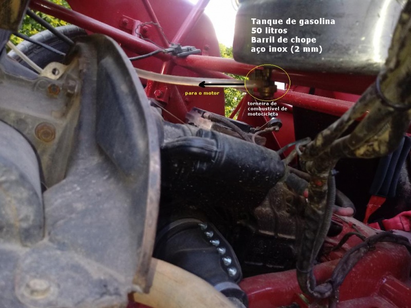

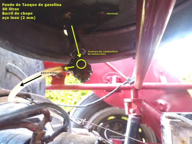

    A singela torneira de combustível das motocicletas foi soldada no fundo do barril e dela sai o tubo de alimentação do motor. Qualquer reparo que se faça necessário na bomba de gasolina ou carburador a torneira pode ser fechada.

    Citação Postado originalmente por CAPT GOTTLIEB Ver Post
    Valeu amigo, sua ajuda foi de grande valia.

    Citação Postado originalmente por Leandro Souza da Rocha Ver Post
    Ficou 10 o tanque de sua gaiola.
    Vou rodar nos sucatões aqui da minha cidade para ver se encontro algo do tipo.
    Leandro, é mais fácil encontrar este tipo de barril em cervejarias e distribuidoras de bebida. Como é de aço inox não enferruja e não precisa ser novo em folha. Compre usado. Só precisa de um mecânico ou soldador que possa fazer os serviços de soldagem (respiro, marcador externo de combustível e torneira no fundo). Se quiser adaptar deitado será necessário um serviço maior de soldagem para reposicionar o bocal. A tampa rosqueada do barril de chope pode ser aproveitada. Basta cortar a haste principal e grudar na parte de cima uma tampa de plástico usando durepoxi. Infelizmente não vejo como adaptar uma tampa com chave. Abs

    Ontem um colega que tem também uma Gaiola me perguntou se este tanque de gasolina feito com barril de chope apresenta vazamento. O barril de chope é feito com aço inox de 2 mm de espessura (bem mais espesso e robusto que os tanques de inox comercializados) e suporta até três (3) atmosferas de pressão ou 44 psi. Os pneus da minha Gaiola usam em torno de 20 psi. Uma caminhonete diesel usa em torno de 40 psi. A tampa do barril tem uma rosca fina e longa, feita para não vazar chope, mesmo sob grande pressão. A meu ver poderá acontecer algum vazamento caso alguma solda não tenha sido bem feita. Pela tampa não vaza nada, nem com o sacolejar intenso das trilhas.
