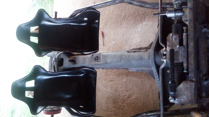

    bom pessoal, final de semana passada dei mais uma mexida na gaiolinha, foi a vez da caixa de direção, vi muita gente reclamando até aqui no fórum mesmo, sobre a caixa de direção original do fusca, pois as de desmanche, geralmente tem muita folga e são pesadas para esterçar, resolvi então adaptar a caixa de direção do monza, e o resultado é esse que mostro pra vcs.
    sonho antigo, gaiola AP-20180405_174612.jpgsonho antigo, gaiola AP-20180405_174901.jpg
    foram feitos dois suportes para prender a caixa no quadro da suspensão, os suportes foram fixados de modo que a caixa ficou o mais centrada possível, confeccionei uma chapa em formato de "u" para inverter os braços da caixa, na frente coloquei um cano de batente com os parafusos para regulagem, e por ultimo fiz um suporte para o amortecedor de direção do fusca, que foi modificado para servir na caixa do monza, bom ao menos nos testes dentro da oficina as rodas não estão convergindo quando a suspensão trabalha, espero muito que nas trilhas elas "as rodas" continue assim...
    sonho antigo, gaiola AP-20180405_174835.jpgsonho antigo, gaiola AP-20180405_174922.jpg mais umas fótinhas...

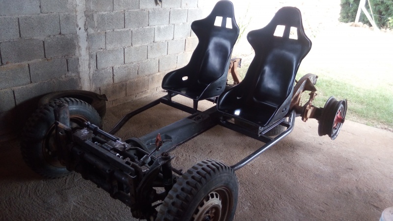

    fala pessoal, como falamos aqui em campestre "vortei", por um tempinho aí não mexi na gaiolinha mas esse fim de semana fiz mais alguma coisinha, bom nesse meio tempo chegaram os bancos concha da colella, consegui as rodas traseiras que deu o que fazer pra achar, as benditas são de cinco furos, mais precisamente 5x205, e tambem chegaram os tubos pra começar a tecer o brinquedo.
  • #22
    20/01/2017
    campestre/MG
    37
    sonho antigo, gaiola AP-20180416_115618.jpga bichinha que não achava foi achada rsrsrrsrs
    sonho antigo, gaiola AP-20180405_174723.jpgaqui os bancos da colella, nesta foto estão somente colocados sobre o chassi.

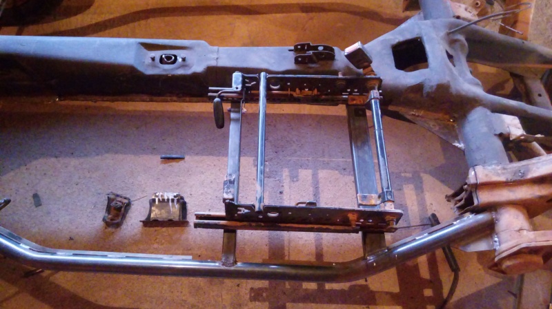

    sonho antigo, gaiola AP-20180421_173605.jpgbom, para ter um pouco mais de conforto resolvi colocar trilho na banco do motorista, permitindo assim regular a distância do banco em relação aos pedais, fui então a um ferro velho e comprei o trilho do banco do fiesta 97, que depois de algumas adaptações ficou assim na gaiola...
    muito leve pra regular e bem firme também...
    o banco do passageiro foi fixado sobre apoios de metalon 30x20 e é fixo, nesta foto é possíver ver os dois bancos já fixados na gaiola.
