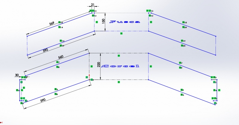

    Kiko, referente ao Duplo A, vc pode usar os montantes do Corcel ou do Fusca por ex. Não te aconselho o do Chevette porque ele tem os braços da direção virados para frete. Segue um esquema mostrando as diferenças entre um e outro.
    O entre eixos entre 2,2 m e 2,3 m é um bom tamanho...se vc fizer motor central 2,4 m.
