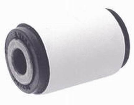

    Bucha do braço oscilante uno, Elba

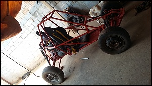

    Ou usar o sistema oscilante do uno

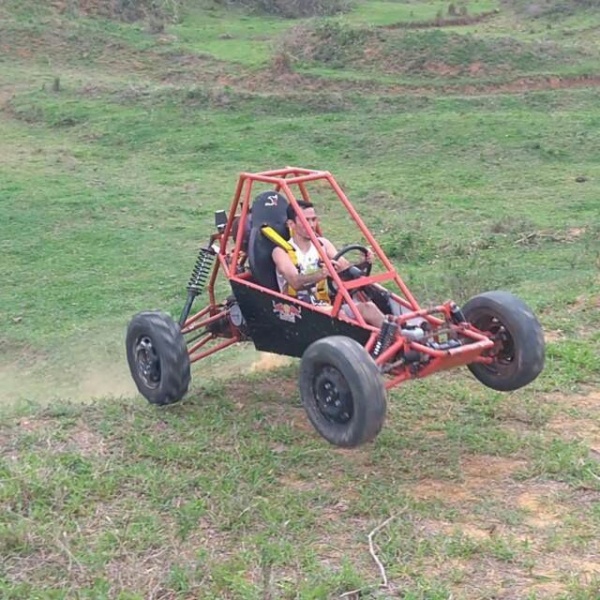

    Na ponta das minhas bandejas traseiras eu uso um eixo para fixar o amortecedor e neste eixo eu uso 4 rolamentos 6004 ( 20 mm por dentro e 47 por fora)...já fazem 6 anos que estão lá mas fazem um "truc, truc". Os de gerador de Fusca não posso te garantir que funcionam nas bandejas.
    Eu testo de tudo nesta gaiola. Hehehehehe
