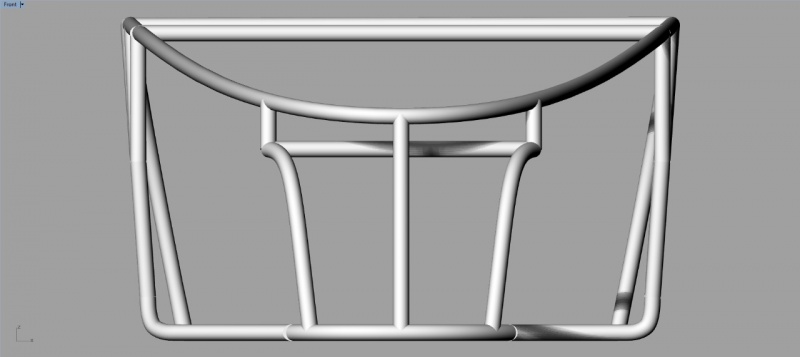

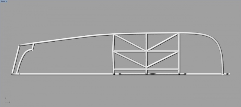

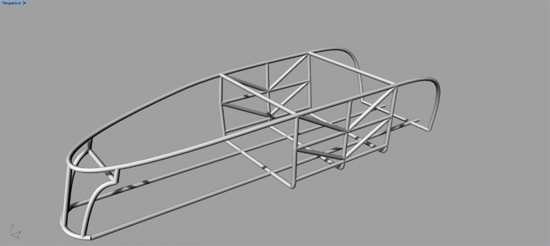

    Grande trabalho RenatoXxe. Ficou linda mesmo. Tambem estou iniciando a construção da minha. Usarei o agregado, motor e cambio do astra ou vectra 2.0. A suspensão dianteira será duplo A. Mas não será off-road. Será mais pra uso urbano e estrada. Regularizada e emplacada. Esse é só um esboço inicial.
    Anexo 568192Anexo 568193Anexo 568194
    Foi baseado nesse veiculo.

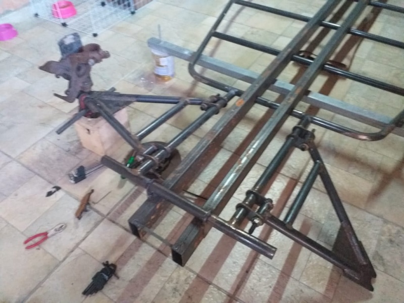

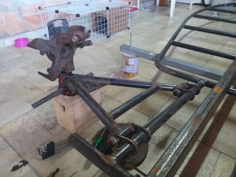

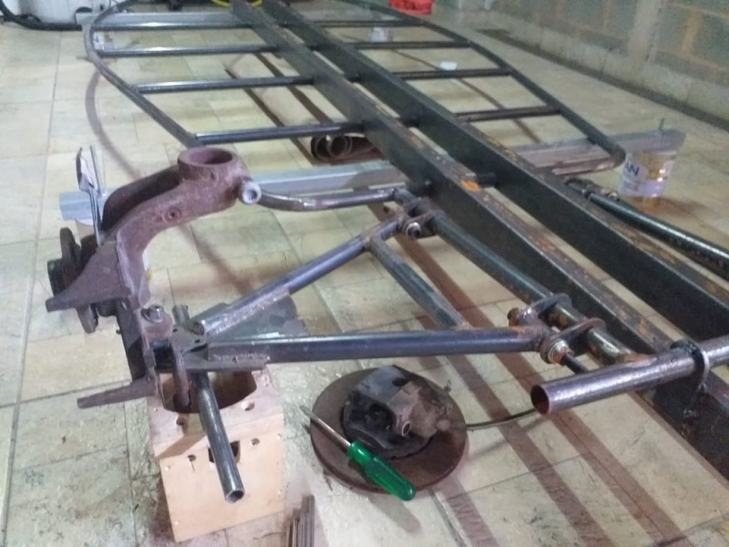

    Boa tarde Galera! Tudo bem?
    Há quase um ano atrás postei que estava começando o a construção da minha gaiola. E comecei, timidamente mas comecei. Pesquisei muito, fiz muitos videos, comprei maquina de solda (mas aprender a soldar, que é bom, nada. Ainda apanho muito.). Desenhei, cortei e trabalhei bastante. Já fiz o "A" inferior da suspenção dianteira. Comprei as magas de eixo do gol G5 e os pivos inferiores (que ainda estão pra chegar, so tenho um ruin de um lado que veio com uma das mangas) para poder começar a fazer o "A" superior. O resultado de tudo isso começou a aparecer recentemente. Por isso vou postar algumas fotos da gaiola e gostaria de saber a opnião de vocês, se estou no caminho certo ou não.
    Anexo 573666Anexo 573667Anexo 573668Anexo 573669Anexo 573670
    Um grande abraço a todos!

    Xandão, referente as buchas do Duplo A, faz elas com diâmetro maior, assim é muito pequena, não vai durar. Faz uma bucha com 50 mm de diâmetro externo, 41 mm de diâmetro interno e uns 40 de largura...eu uso 38 mm de largura. Para as buchas vc pode usar o PU, aquela "borracha" vermelha que se compra nas ferragens, vc vai precisar também de um miolo metálico com diâmetro de 20 mm, vc pode usar para isto, barras de hastes de amortecedores velhos.

    Flávio, valeu muito pela dica! Mas antes de alterar ar buchas, deixa eu tirar uma duvida com vc: No duplo A, estou usando as buchas da CG TITAN. Tanto na inferior quanto na superior, e não vou usar a gaiola na trilha, só na cidade e pista. Usei da CG TITAN justamente por ser uma moto pro dia a dia. Baseado nisso e na sua experiência, você acha que mesmo assim as buchas tem que ser maiores? E vou dar uma olhada no seu tópico sim. Valeu...
